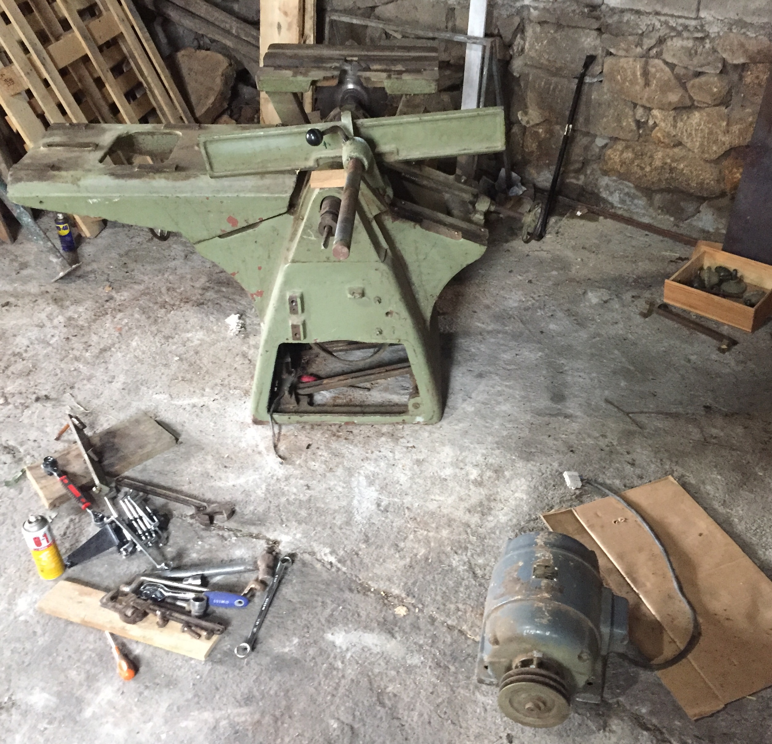

Este fin de semana estuve poniendo condensadores a mi combinada antigua
Tiene un motor trifásico de 3cv
Puse condensadores de 50 en 50 microfaradios
En vacío arranca, pero es necesario poner mucha capacidad de condensadores, llegué hasta 360 uF, lo cual hace que el motor se caliente mucho. Además pierde potencia
Bueno, en realidad todo esto me lo hizo un conocido, que se dedica entre otras cosas a bobinar motores.
El resumen es que en motores grandes no consigues sustituir la alimentación trifásica por monofásica
Un motor de 3cv monofásico te puede valer unos 150€
