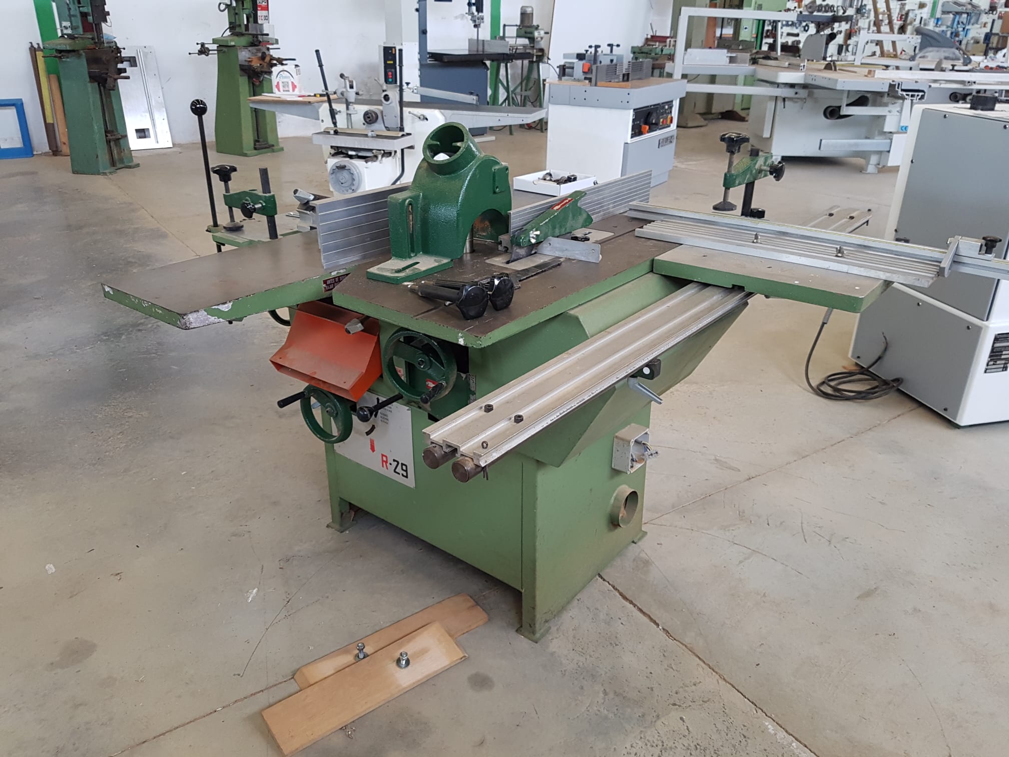

se ve en muy buen estado y si esta completa con todo sus accesorios no esta mal de precio,no quiero decir que no se pueda encontar algo mas economico,pero esta bien,ten en cuenta que si la quieres para tener un taller profesional si no tiene certificado CE igual te pueden poner alguna pega,si es a nivel particulas no hay problema.
Gracias, es a nivel particular, para hacer cosillas de casa y a nivel aficionado, pero todo a nivel particular, quiero decir que es una afición que tengo y nada de lo que hago sale de casa pues entiendo que eso es para personal que se dedica a ello y no comparto el intrusismo, si bien quiero algo que esté bien y me facilite el trabajo también por eso valoraba la robland nx310 o la hx310 porque es una máquina que espero me dure toda la vida por eso mi falta de experiencia con estas máquinas y busco consejo sobre ellas muy agradecido, cualquier opinión como la tuya me ayuda muchas gracias sigo escuchando más consejos un saludo

Mas moderna y posiblemente mas polivalente con el carro,pero tambien mas delicada,y piezas de aluminio donde las antiguas es de fundicion…creo que tanto una como las otra te daran buen servicio,ya es custion de la que te guste mas.

Una última pregunta en una combinada de 2 mano que le deberíamos comprobar a la hora de ir a verla, gracias
bueno sin tener experiencias previas con otras maquinas es facil que alguna cosa se pase por alto,estas maquinas por lo general solo suele estar en talleres artesanos o de particulares, y a no ser que sean muy burros no suelen estar muy castigadas.
Lo priero que tienes que observar o comprobar es que las mesas de la cepilladora esten bien,que esten el el mismo plano y paralelas entre ellas,lo mismo con la mesa del regrueso que suba y baje paralela respecto al eje de las cuchillas,revisa los engranajes que dan el avance al regrueso y los rodillas de avance,los rodillos de avance podrian estar vulcanizados y con el tiempo el caucho del vulcanizado se estropea y tendrias que volver a vulcanizar.La sierra tiene poco secreto mira que el mecanismo de subida,bajada asi como el de inclinacion funcione bien,comprueba que el carro se desliza paralelo al disco.La tupi igual que el eje gire bien sin hacer extraños y el mecanismo de subida y bajada.El taladro que la mesa se mueva suave hacia todas las direcciones y que el portabrocas este en buenas condiciones.
No son maquinas que tengan mucha complicacion mecanica y por lo general las piezas que ocasionalmente haya que cambiar,como correas,cuchillas y poca cosa mas son standard y que se consiguen facilmente.
tb me ofrecen esta por 2500 euros como lo veis gracias
