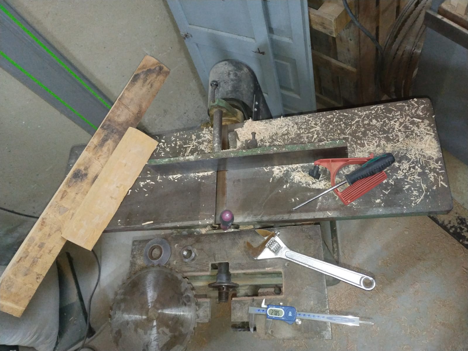

Buenas, tengo una combinada de la que he usado solo el cepillo y estoy muy contento. Tiene también sierra de disco y escopleadora, pero me vino sin la mesa para esta última, así que solo me queda la sierra y el cepillo.

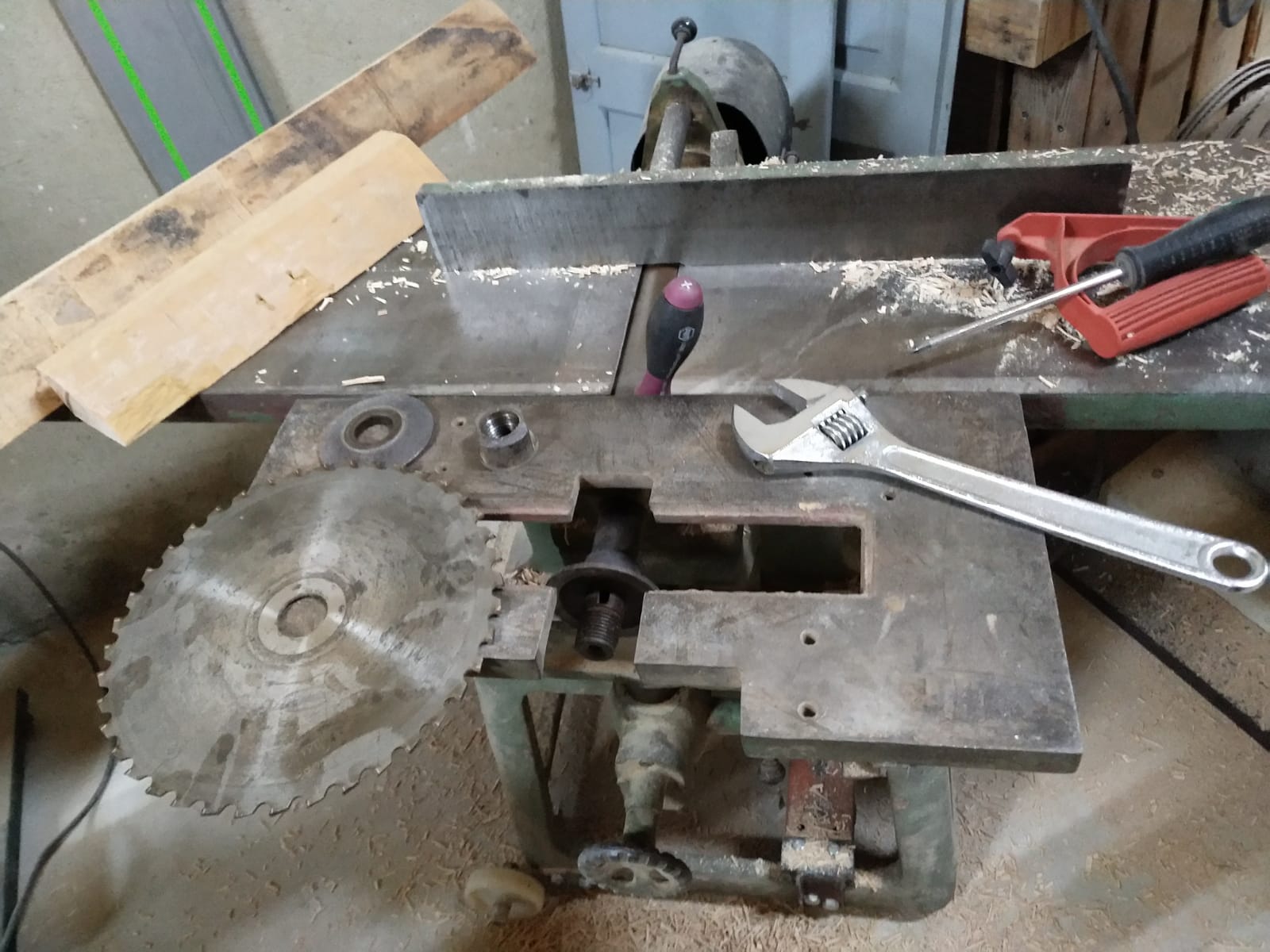

Ayer me dio por poner la mesa de la sierra, que no la había puesto hasta ahora. Y a parte de que estaba mal montada y demás, me llama la atención una cosa.
No tiene guía lateral y casi no tiene espacio para una que me estoy construyendo en plan casero.
Y me pregunto, cómo cortaban antes, sin guía? que poco aprecio a los miembros, no?

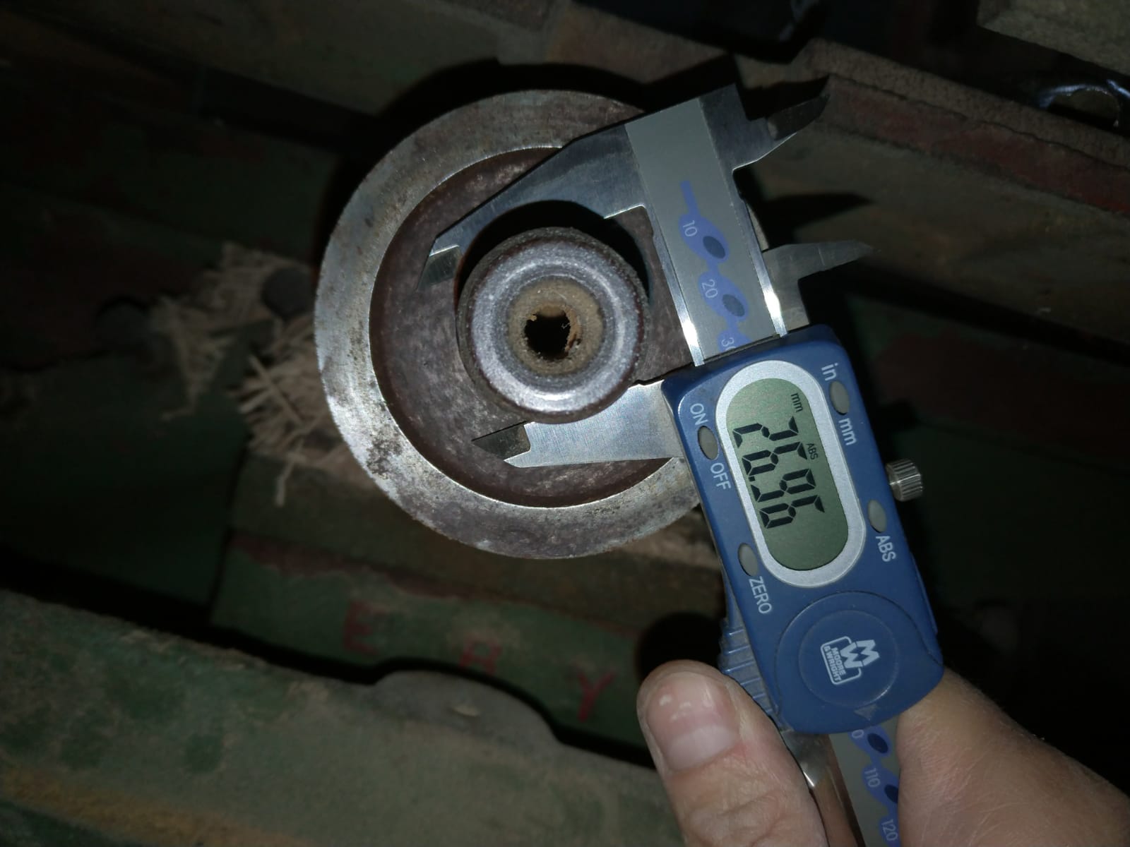

Por otro lado, viene con un eje de 26.97 mm. Un poquito raro también, no? no venden, o no he encontrado, disco centrador de esa medida. Me he hecho uno en el torno.

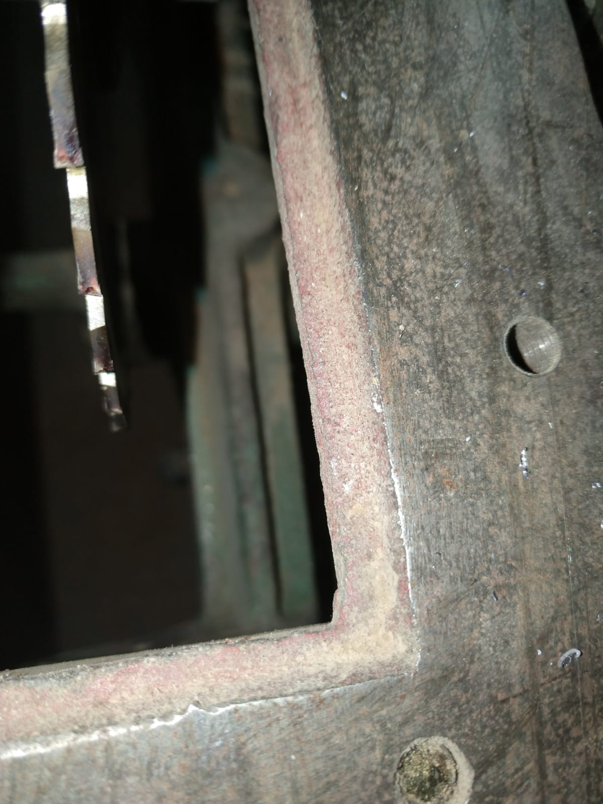

Y por último, podéis ver como el rebaje central para poner una madera y que no se caigan las piezas, está tan mal hecho que es imposible poner nada, lo voy a tener que arreglar también.
