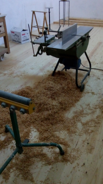

combinada SUPA

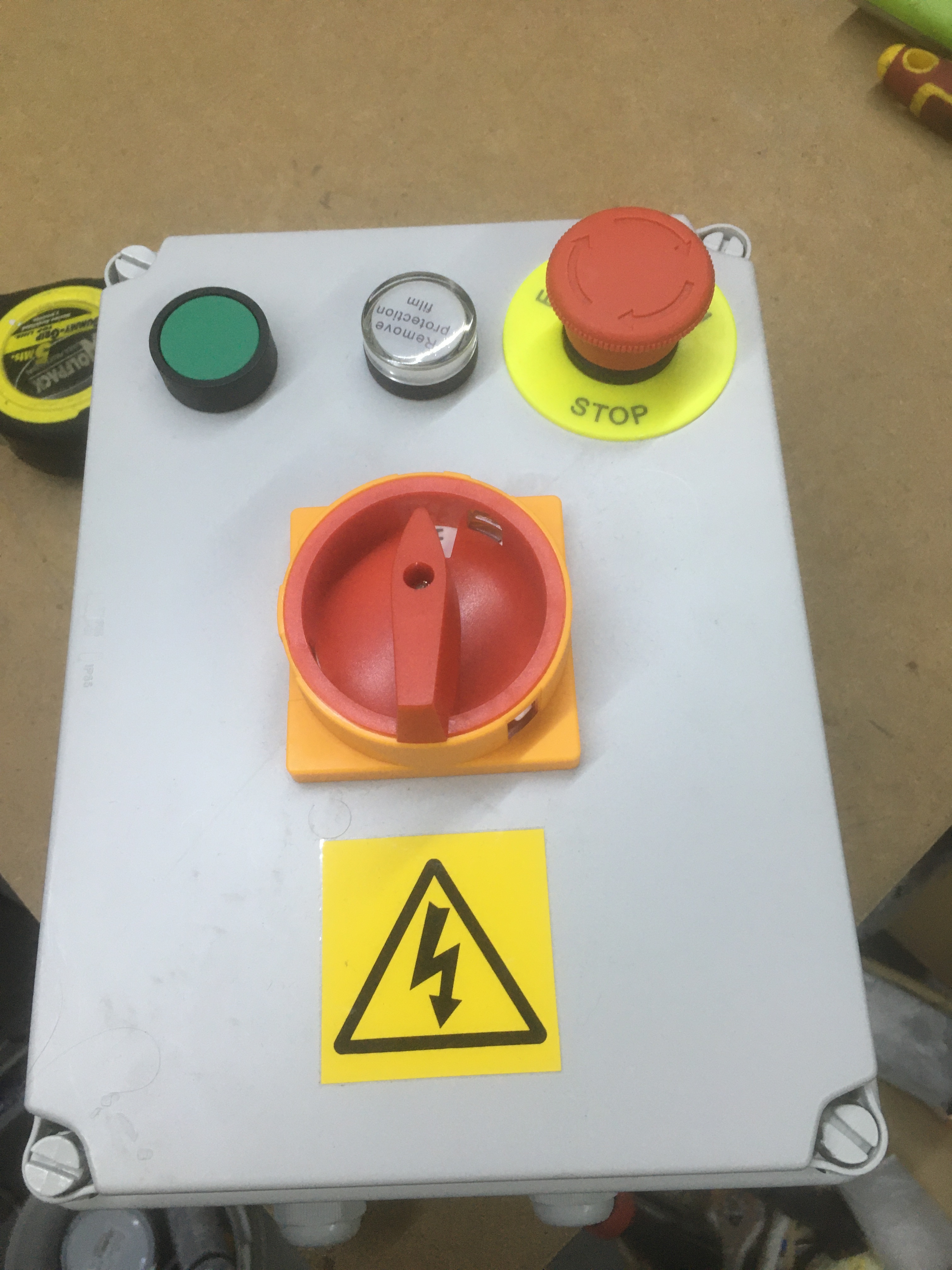

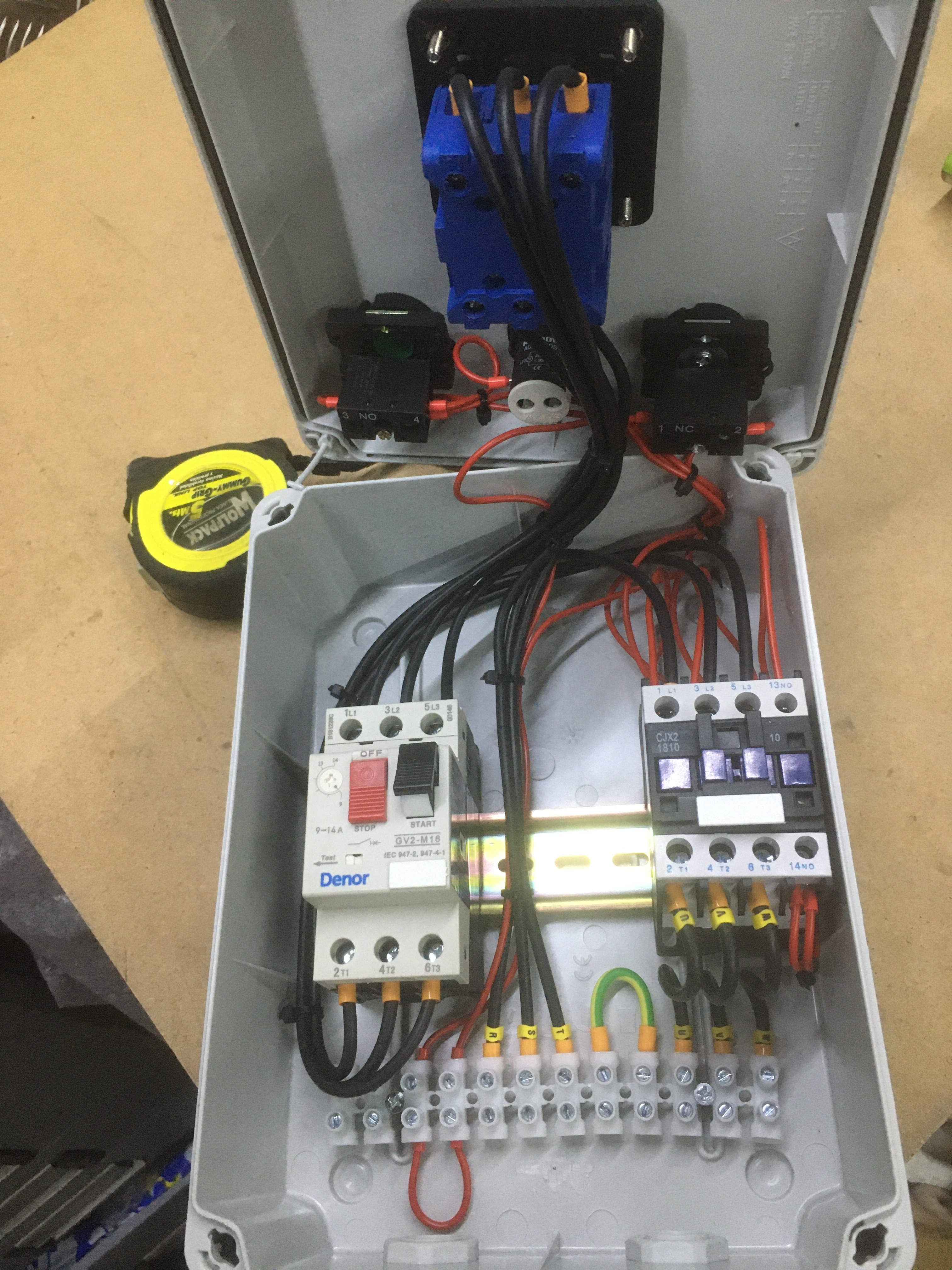

Por si te sirve hace poco he comprado un sistema de arranque progresivo trifasico con guardamotor y seta de emergencia; para un motor trifasico de 4kw en Adajusa. Me ha llegado todo montado. Me ha costado aprox 130 e. Los hay también para monofasico.

Te adjunto una foto del conjunto montado.

Tengo una supa b21 que compré nueva en 1982, conectada monofasica, y con carro de escuadrar.Hasta 1993 que me dediqué a la artesania estuvo trabajando diariamente y sin ningun problema.
Cuando empecé a trabajar donde estoy ahora, en el taller habia una igual,mas vieja con tres cuchillas, (la mia lleva 4) y como en el taller de casa no tengo sitio , la mia pasó a una planta baja a criar oxido.
Unos años despues se la dejé a un amigo que hacia cajones flamencos y otros menesteres. Solo tuvo que limpiar oxido y engrasar…
Unos años despues se dedicó a la agricultura exclusivamente y me devolvió la maquina que volvió a criar oxido a la planta baja.
Hace 5 años la maquina del trabajo se gripó, un rodamiento del eje porque el motor estaba descolgado y cargaba el peso sobre las correas. Como tardaban en repararla decidi traer la mia y que dejara de criar oxido, asi que de nuevo limpieza y engrase y a funcionar hasta ahora.
Lleva todas las piezas originales.
Todo este rrollo para decir que es una buena maquina que con poco mantenimiento puede dar muy buen servicio a pesar de los años.
Aparte, el carro de escuadrar lo tengo desmontado porque no lo uso y no hago mas que darme golpes al pasar.
Me jubilo este año y no sé que voy a hacer con la maquina, pero en casa no puedo usarla…:pensive:

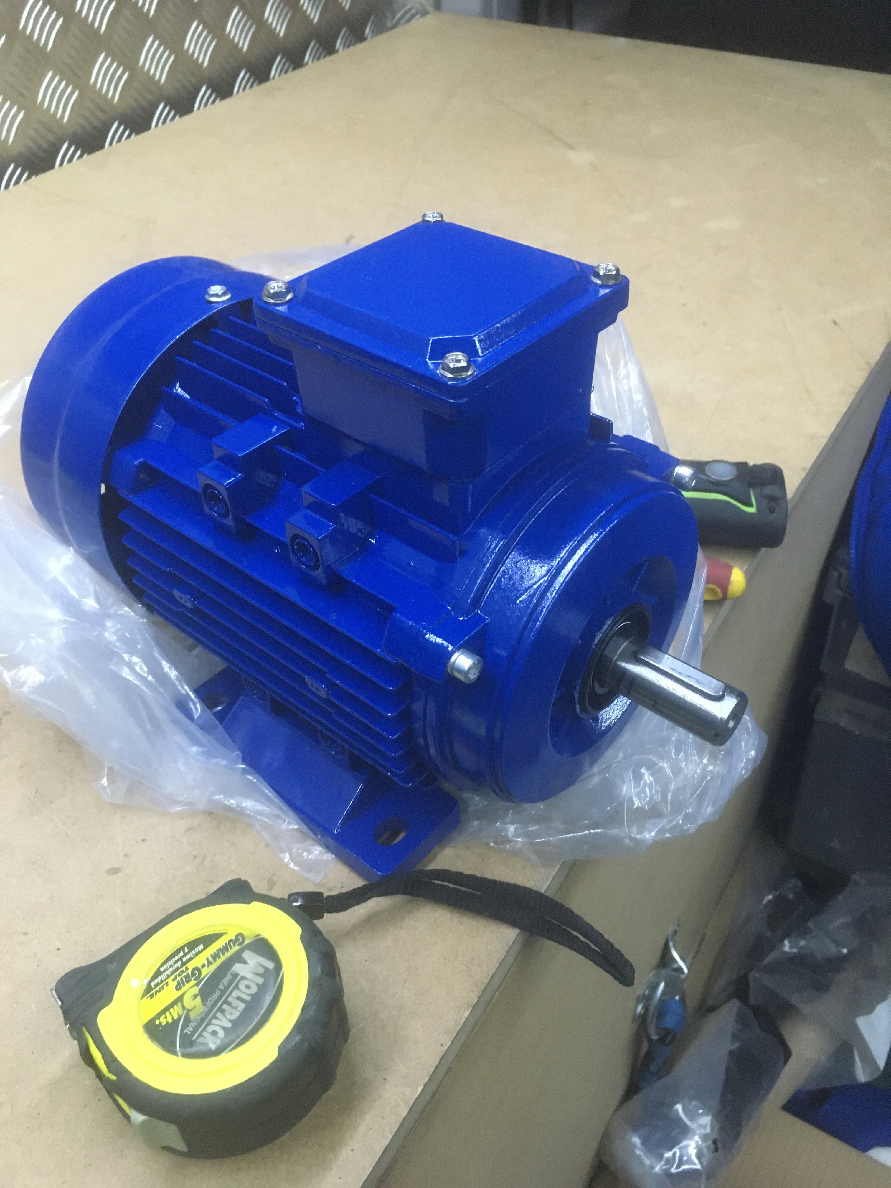

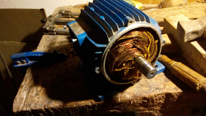

Gracias a todos por compartir vuestra experiencia con la Supa21. Por los comentarios positivos me he animado a ponerle un motor nuevo, porqué el original quedó así tras unos pocos minutos de trabajo:
Creo que, en parte la culpa fué mía porqué iba encendiendo y apagando la páquina muy a menudo, en vez de hacer todo el trabajo de una vez. Se ve que estos motores consumen mucho al ponerse en marcha. También puede ser que me equivocase al seleccionar la opción de encendido, y que pusiese el interruptor en 220 trifásica en vez de 380 trifásica.

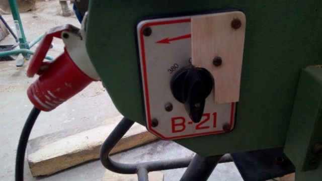

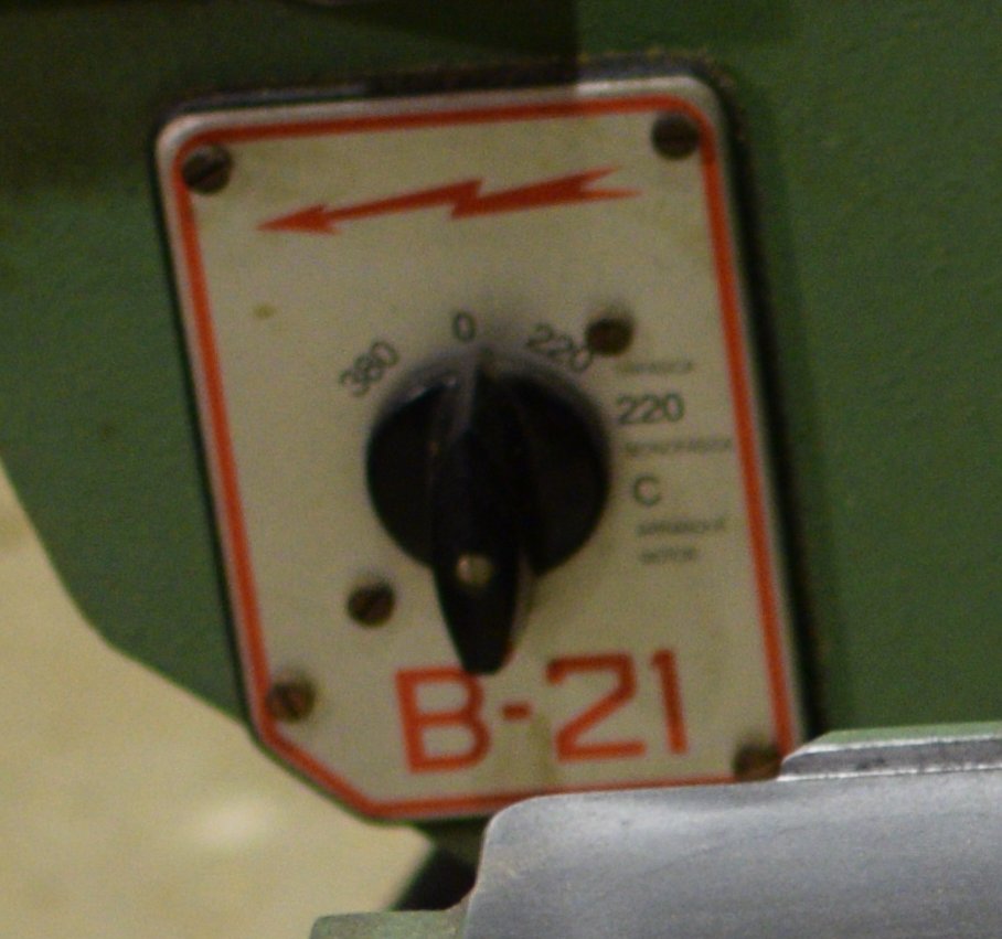

Ya le he puesto un motor nuevo. Esta máquina tiene un interruptor con tres posiciones: 1)trifásica 380V, 2) trifásica 220V y 3) monofásica 220V.

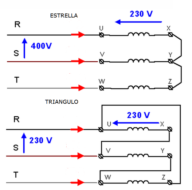

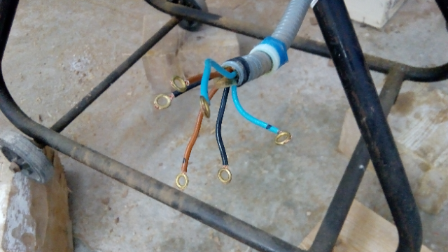

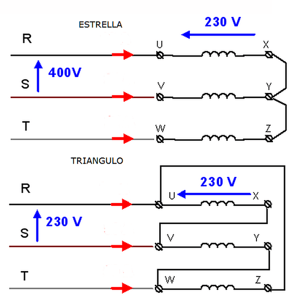

He comprovado la corriente con un amperímetro para ver cómo funciona el interruptor. En corriente trifásica a 400V, con el interruptor en la posición 1) el motor se conecta en estrella y las bobinas funcionan a 230V. Con la misma corriente y el interruptor en la posición 2) el motor se conecta en triángulo y las bobinas funcionan a 400V.
IMG_20200213_135735731
No entiendo mucho de electricidad, pero creo que el motor funcionando a 400V puede destruirse fácilmente, como me ha sucedido a mi. Recuerdo que el interruptor estaba en “220V” cuando saltaron los plomos: no es difícil confundirse cuando se empieza a trabajar con una máquina y por rutina o costumbre de otras máquinas se gira el interruptor a la derecha en vez de la izquierda.
Una buena idea cuando en España había corriente trifásica de 220V (igual en algunas zonas sigue exitiendo) pero un buen fallo de diseño para destruir motores facilmente.
Le he puesto un tope al interruptor para no volver a confundirme.

Xavie,
Si conectaste el motor a 400V trifásica en la posición triángulo le han llegado 400 V a las bobinas y por eso se quemó.
Aunque supongo que ya lo habrás mirado, este es el esquema de conexión:
