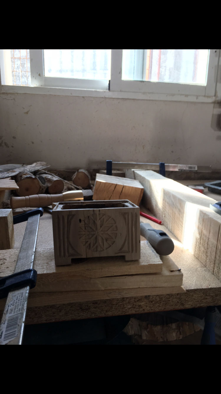

Hola a tod@s, acabo de empezar con los trabajos en madera, y mi primer proyecto es un pequeño joyero en madera de peral tallada, tenía muy claro que le daría un acabado con aceite cocido incoloro, pero acabo de descubrir solo teóricamente los acabados de cera, y estoy dudando de como acabarlo.Espero me puedan echar un cable,ya que mis conocimientos sobre el tema son demasiado escasos y no quisiera fastidiar el trabajo en el acabado, fastante fastidiado ha quedado ya con mis novatas manos xD.Adjunto foto aunque está inacabado se pueden hacer una idea del acabado que le iría bien.Gracias de antemano.

A ver, si le quieres dar un acabado en aceite, pero también le quieres dar cera… ¿porqué no usar un producto que lleva incorporado los dos?
Por ejemplo: comercialpazos.com/aceite-pu … l?___SID=U
Este producto lleva aceite, cera de abejas y carnauba. A mi me gusta como queda, y es muy sencillo de aplicar. Hasta huele bien y todo. Lo que yo hago es:
  • frotas con trapo de algodón (muñequilla)
  • opcionalmente, le metes aire caliente para que penetre bien
  • lo dejas un rato largo, retiras el sobrante
  • Si quieres repetir, dejas secar un dia
  • Si le quieres dar brillo, pules a mano (frotar mucho con un trapo) o a máquina
Para empezar con el tema de acabados, me parece buena idea. Algo más complejo sería dar tung+esperar a secar completamente+cera.
A ver si alguien que sepa más que yo te recomienda algo también.
Bonita pieza, por cierto.
Los aceites son mas penetrantes y duraderos, ademas nutren mas la madera. Primero aceite y luego cera para un acabado mas lustroso. Si ya has aplicado cera, el aceite no penetra. Pero todo es al gusto de cada uno.
Los aceites se pueden diluir o aplicar en caliente para que penetren mejor.
Cuando preparo la cera de abeja hago la mezcla clásica de cera + parafina + trementina, y también hago otra a la que añado aceite de linaza. Es mas dura de sacar pero el acabado dura mas y la oxidación del aceite crea una pátina que me gusta.
Si llega a estar muy cargado y oscurecido se limpia con amoniaco. Y como es difícil que entre el trapo en los recovecos de la talla utilizo un cepillo de sacar brillo a los zapatos.
Una cajita de peral es todo un lujo. Está muy guapa.

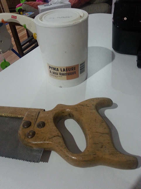

Os veo muy puestos en lasur. Yo el único que he usado el que sale en la foto. Es de una casa de pinturas, creo que Montó, y no lleva la típica pegatina explicativa por no sé que rollo me explicó el de la tienda. El mango de la sierra que se ve en la foto lleva una única capa de lasur y según le de la luz, parece que no lleve ningún acabado o brilla un poco (supongo que compraría el brillante, pero no me acuerdo). Pero vamos, acabado plástico no parece. Igual si le doy más capas sí, ahora me da hasta miedo aplicar más :smiley: :smiley:
Propiedades de protección me dijo que tiene unas cuantas, pero no me acuerdo bien. Pensaba enviar una foto con las especificaciones, pero como no tiene etiqueta.
