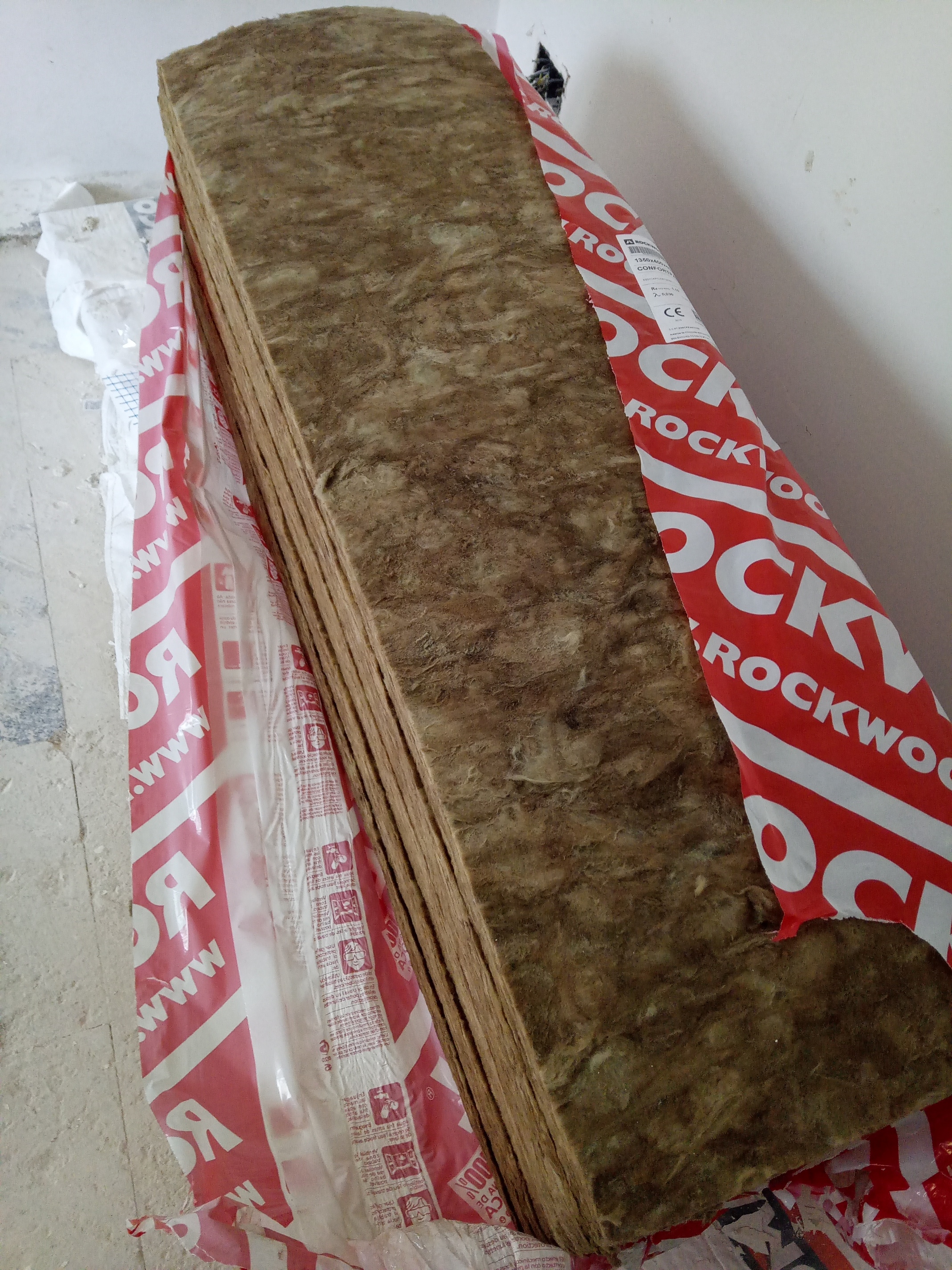

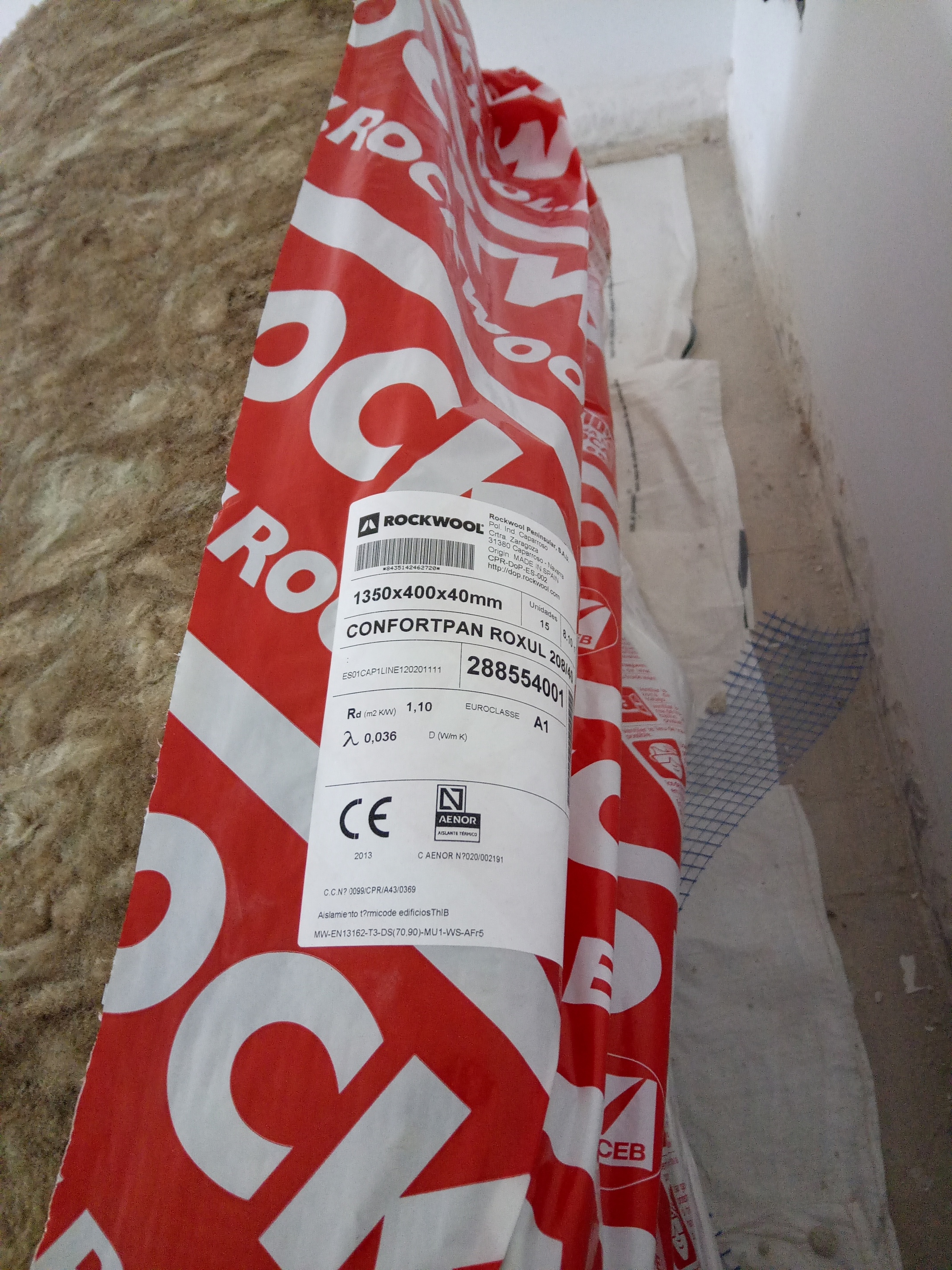

Estoy de acuerdo con Adrián. Si vas a poner corredera el aislamiento te da lo mismo prácticamente, y mejor que dm Pladur. Un perfil de 36 con una placa de 16 y una de 13 por cada lado y una buena lana de roca conseguirás más aislamiento. Lana de roca puedes usar alguna de la marca isover, el acustiline 40 por ejm está muy bien. Yo últimamente estoy usando el de Bricomart que tiene muy buena densidad y no es caro, después te envío la marca. Por lo que también te comenta Adrián para la puerta corredera es un casoneto de obra, los hay para Pladur o para enfoscado, lo único que si quieres poner aislante tendrías que hacer un trasdosado ya que el casoneto no te permite aislar. Hace poco hicimos un cerramiento de Pladur en una escalera de una oficina, una pena que no hice ninguna foto. Otra cosa que se lleva ahora mucho es con cristal, un perfil de aluminio o de madera si te gusta más y sigues conservando la claridad en el hueco de la escalera. Un saludo desde Madrid

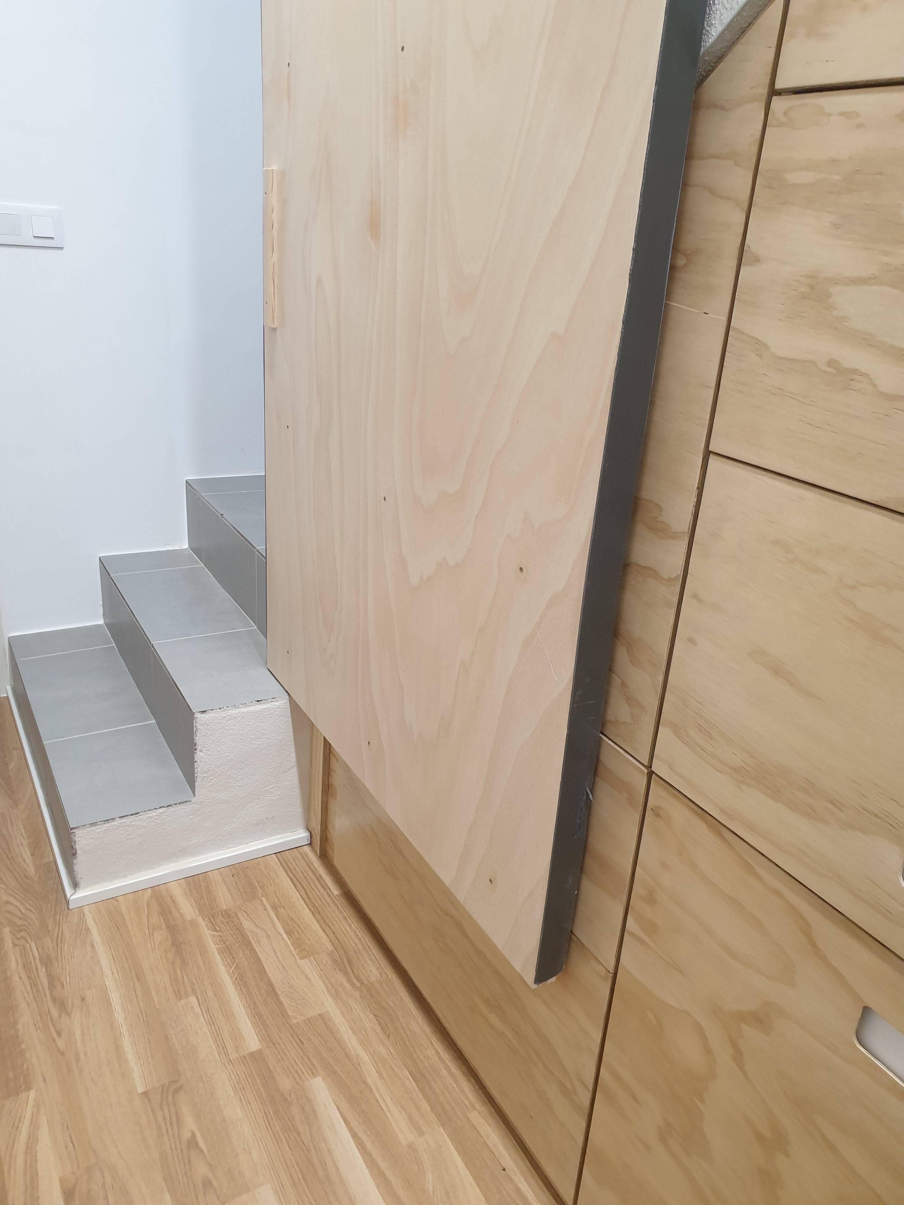

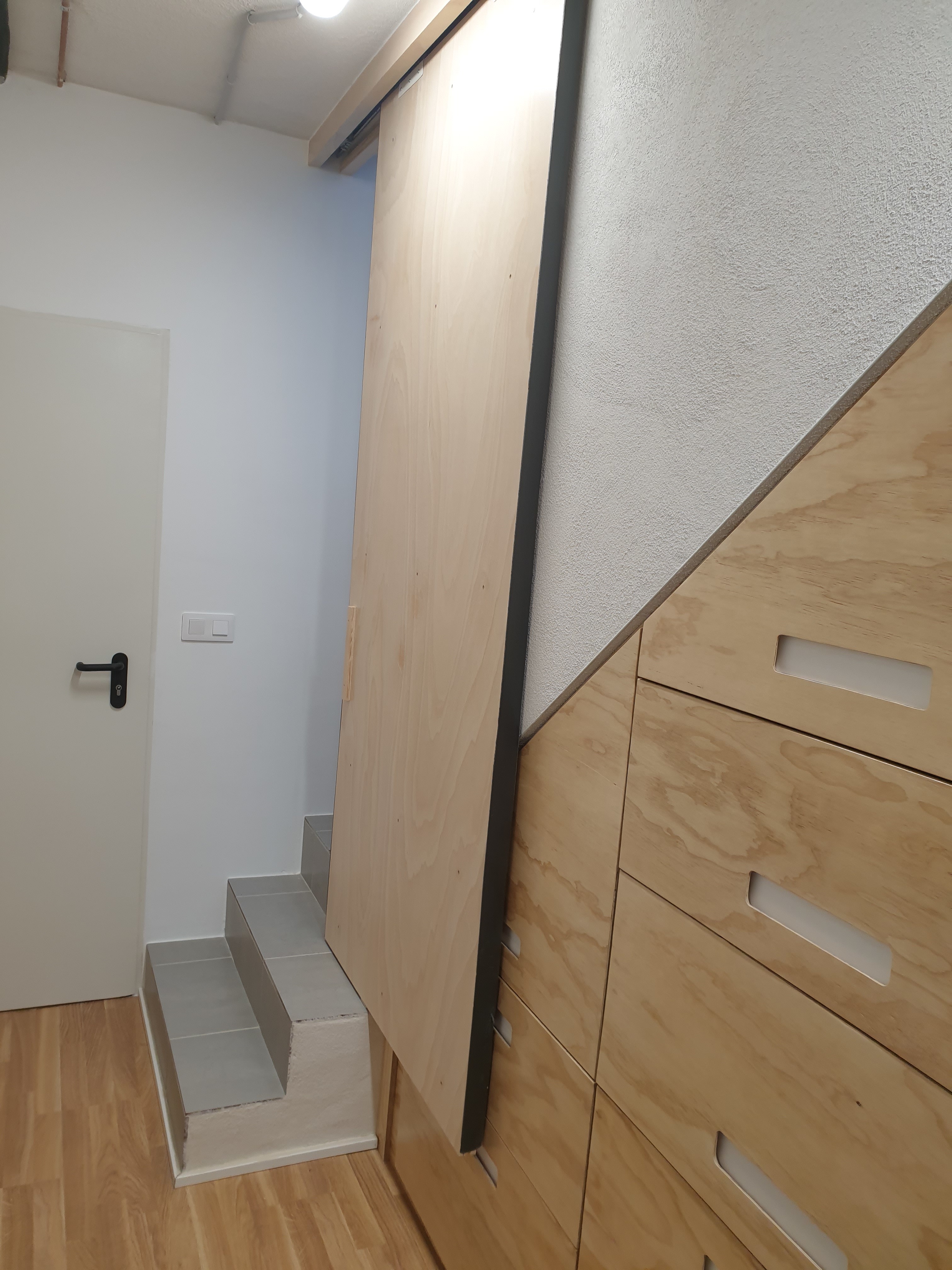

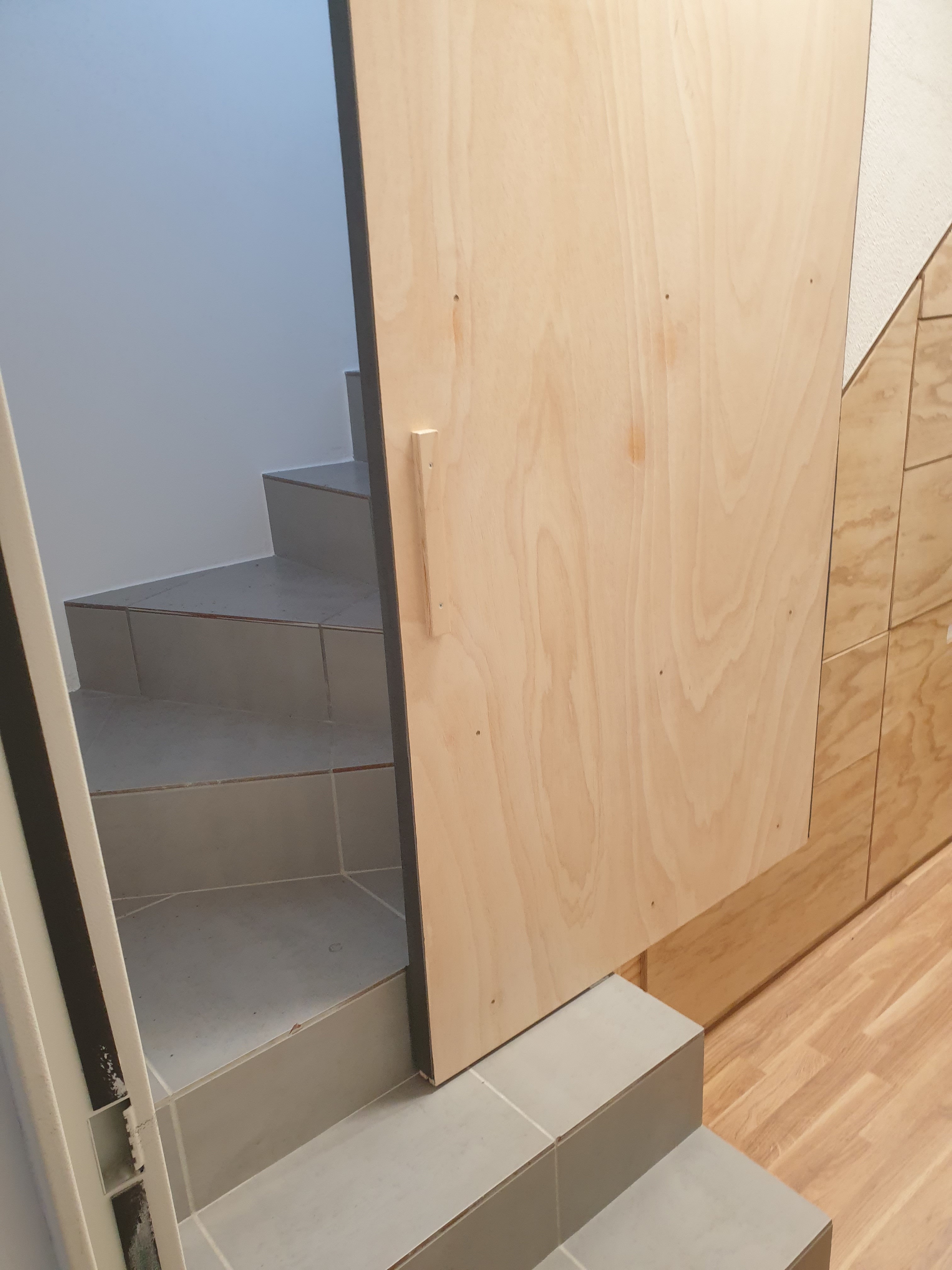

Me estoy dando cuenta que lo que preguntas es algo parecido a lo que te enseño:

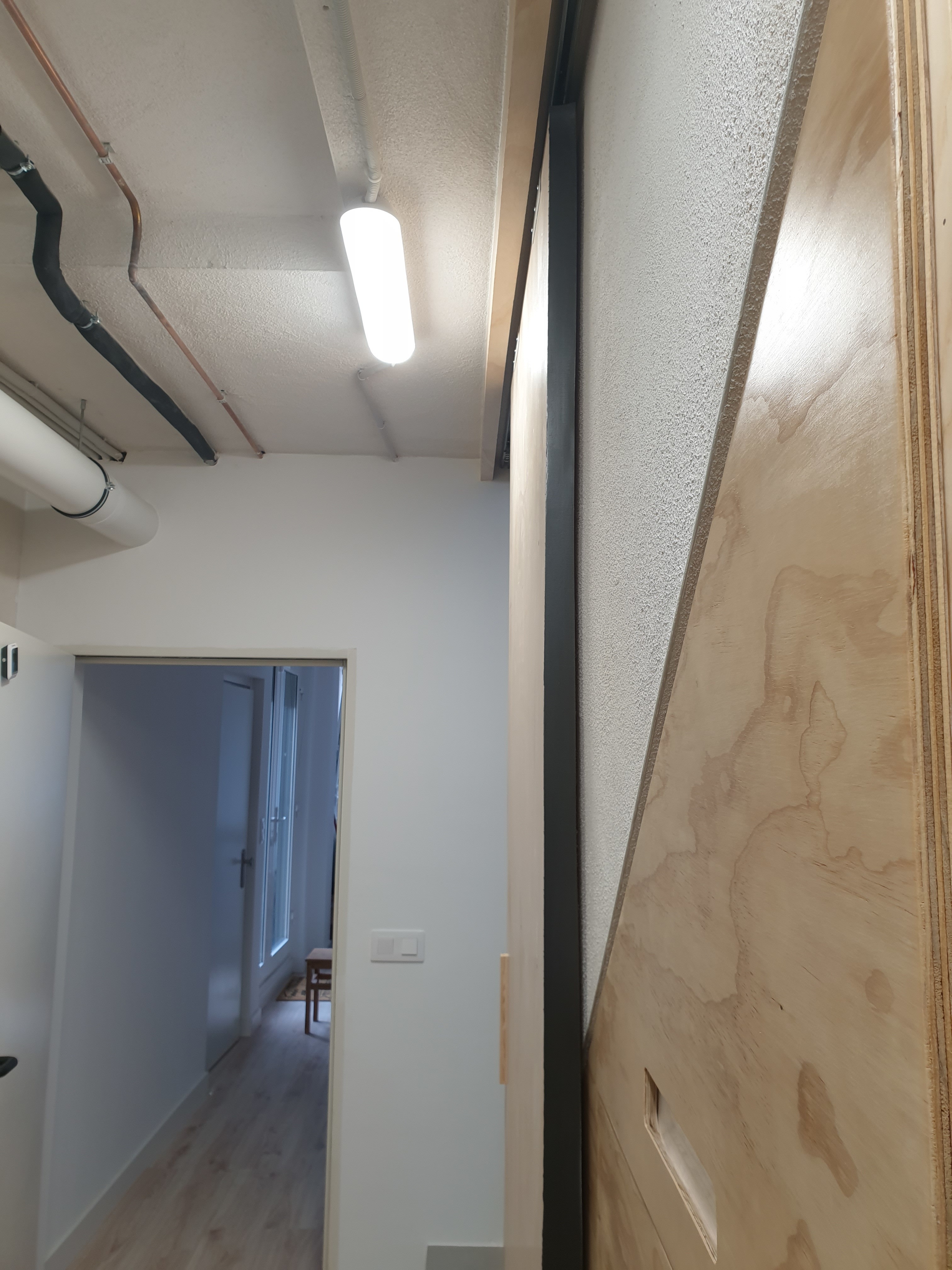

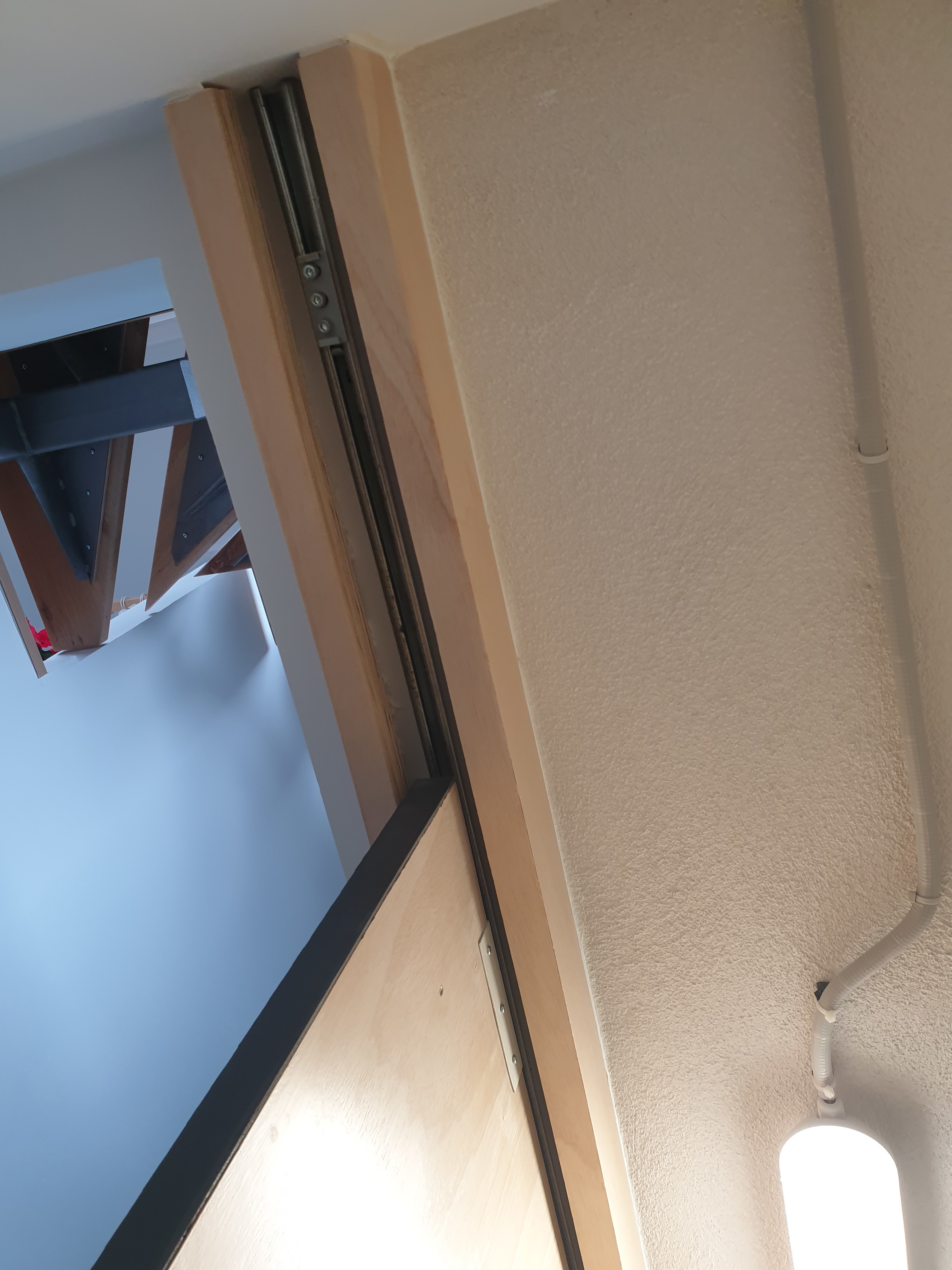

Una puerta corredera suspendida de un carril superior.
El carril es de Bricomart. El sistema de roldanas que van dentro del carril hay varios, según peso y calidad. Tiene un “pitorro” que encaja al final de la carrera para sujetar la puerta y que no se abra sin querer.
En mi caso la puerta está hecha con dos tableros de contrachapado con una lámina de aisante acústico en medio. Encolado y atornillado. (tengo que buscar la forma de esconder los tornillos, es lo que menos me gusta del proyecto). En mi caso buscaba disminuir el ruido de la aerotermia y la caldera y se nota bastante.

El aislante de dentro, lo que te dicen, una lana de roca que es muy económica.

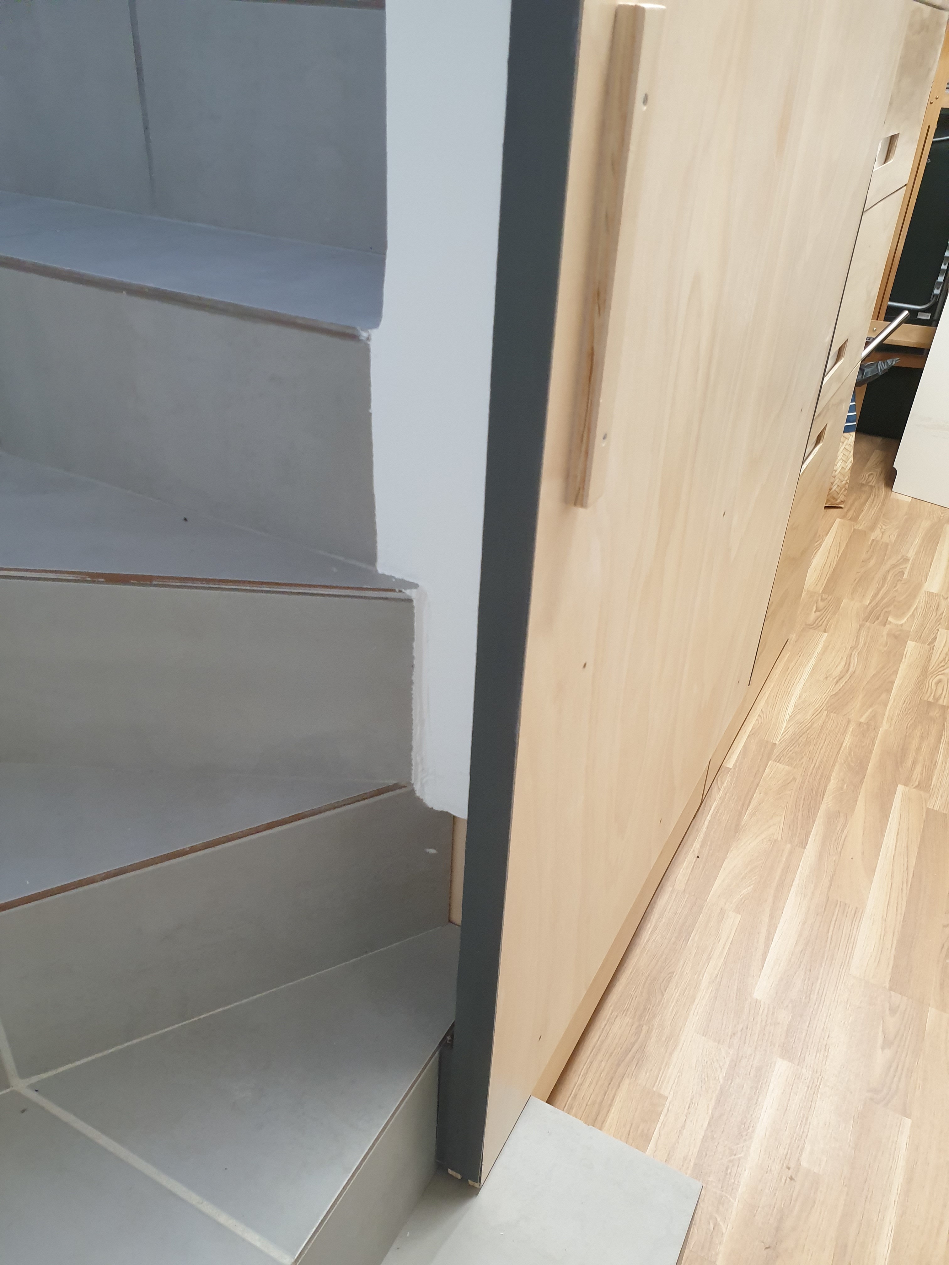

Muy chulo Iban, una pregunta, yo he utilizado bastantes veces ese kit para puerta corredera que lleva debajo una pieza para que entre por el canal de la puerta y así no golpee contra la pared, como en tu caso, o se mueva hacia adelante. Veo que está muy cerca del escalón, me gustaría preguntarte si has puesto la pieza que te digo y si no, como haces para que la puerta corra sin tambaleo.
Una vez me pasó algo parecido y no pude poner la pieza y tuve que hacer una chapuza… Gracias
Si Dario, la cuña que dices está puesta justo al límite (para que no se salga) de la puerta cuando está abierta, en el escalón.
En alguna foto se ven los cantos de los  dos tableros de contrachapado (no recuerdo si era de 10 o más) que con la lámina acustica de 4mm un poco retranqueada hace el canal. Al final me cogió un peso enorme, una odisea para colgarla pero también hace que sea muy estable y no se tambalee.
Está en una zona de poca corriente, entonces apenas se menea. Aquí la clave es clavar los niveles y las caídas. Tuve que modificar el carril del techo una vez para que me quedara perfecto.
Si hubiera corriente igual se movería en la zona inferior izquierda y le tendría que poner otra guía en el suelo en esa zona
