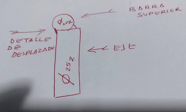

Te aconsejo que la barra de arriba no la sueldes centrada con la de abajo, sinó avanzada hacia el extremo como te pongo en el dibujo, ya que queda mejor para trabajar luego, y es importante que al soldarla te asegures que queden lo mas posible escuadradas o perpendiculares entre ellas.

Hola, la ventaja de soldarlo descentrado respecto al eje vertical es para tener una posición del apoyo lo más cercana a la pieza ¿no?

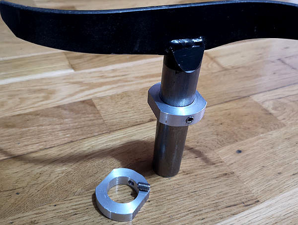

Ya he recibido los redondos, al final he comprado restos de corte en inox 316, la idea es fabricar tres, de 200mm, 150mm, y 100mm para completar el de 300mm que venía con el torno, con portes han sido unos 15€. El vertical en 25mm y horizontal en 20mm
También tengo encargados los electrodos de inox, otros 7€, y he pedido unos collares de eje regulables para que hagan de tope, otros 5€
Ya subiré alguna foto del proceso
Si, en el dibujo me quedó algo exagerado el descentramiento, los míos estan alineados justo por un lado, y como el horizontal es mas delgado, ya queda suficiente descentrado.
Los collares de eje para 25mm, hace tiempo que los busqué, sin éxito, y me gustaría ponerlos, ya que las abrazaderas que tengo puestas no tienen la firmeza ni calidad suficiente.

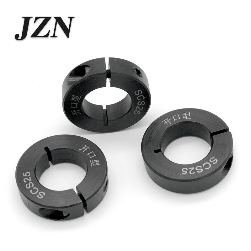

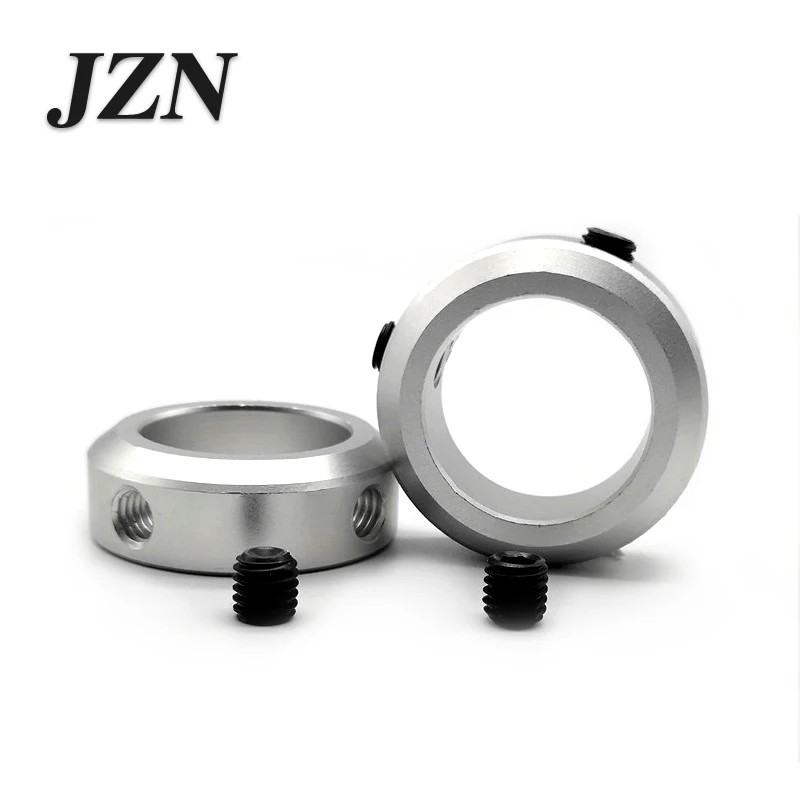

¿Me puedes poner el enlace de donde los conseguiste?
Lo de descentrarlo es fundamental. A mí un amigo me soldó unos con unos redondos de hierro del normal (no tengo ni idea de metales, compré los trozos en una carpintería metálica del pueblo) pero los hizo centrados como yo le dije, y ahora al ir deslizando la mano me tropieza con el trozo vertical y la soldadura …
Los collares de eje que he visto tienen en diámetro interior de 25mm por 1,29€ la unidad con portes incluidos, esos son de aluminio.
Gracias :+1:
De nada, la versión en acero es esta, no son mucho más caros. No van a soportar mucha tensión por tanto cualquiera de los dos servirá. Yo he pedido en alumninio y uno en acero para hacer alguna prueba
Estaba pensando que para evitarlo una solución sería soldarlo solo por un lado, es decir, alinear el eje vertical y horizontal en el lado que quedaría en la zona de apoyo de gubia, mientras que en la zona que queda pegada a la pieza estaría el cordón de soldadura. Al ser distinto diámetro, 20mm y 25mm tendría que quedar bien. La duda la tengo si un cordón de soldadura en un lado sería suficiente.

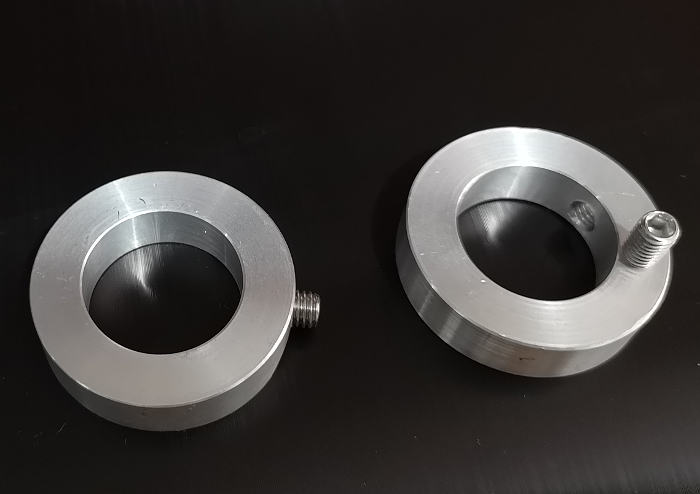

Al final por no hacer el pedido esperar y disponiendo de tiempo libre, hice 4 con unos trozos de aluminio que me sobró de otra herramienta.
aro aro1
si señor, esa es la idea.
