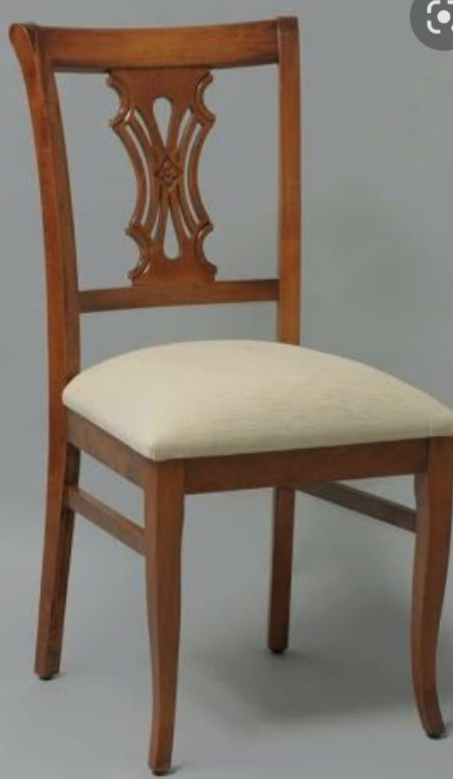

Hola, alguien conocé alguna forma mas facil y precisa para cortar respaldos curvos para sillas, es el de la parte superior, y se me ha complicado por lo curvo de la pieza, por la vuelta de las patas y por el angulo que hacen las mismas. Agradeceria si alguien tuviese una idea o halla realizado trabajos asi y guste compatir su experiencia,

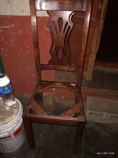

Ya logré hacer un corte a como lo quiero, ahora el problema es, cómo ensamblar el respaldo de abajo (el respaldo curvo es de prueba)
El que lleva la figura, ya que como el respaldo de arriba lleva curva, ahora veo que también tendría que hacer la espiga con ese corte?

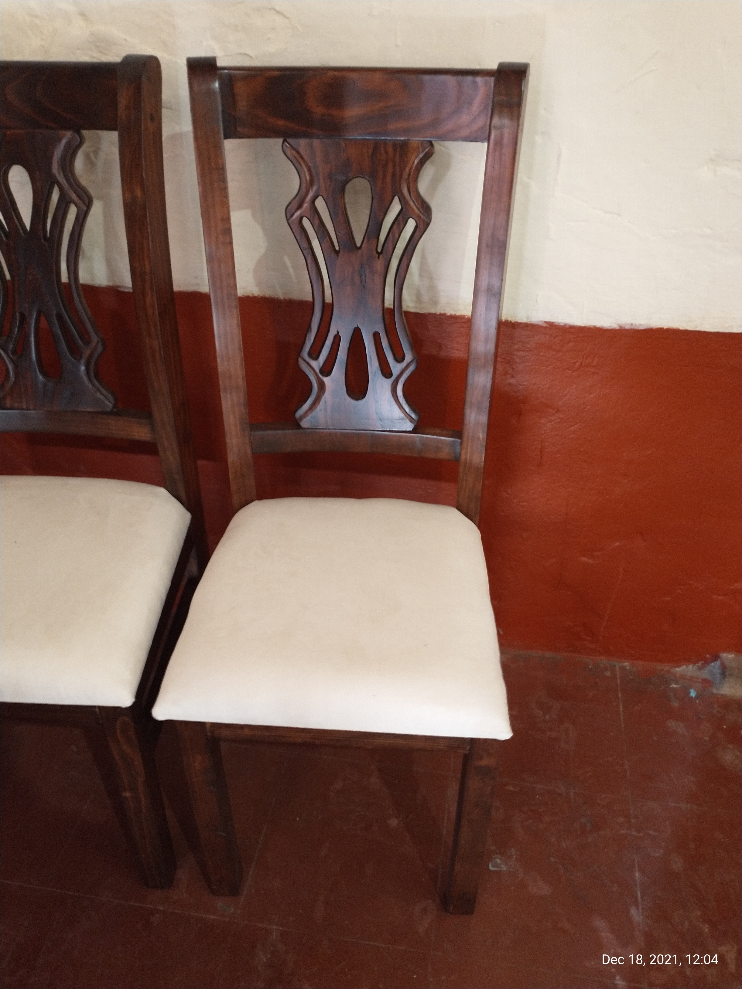

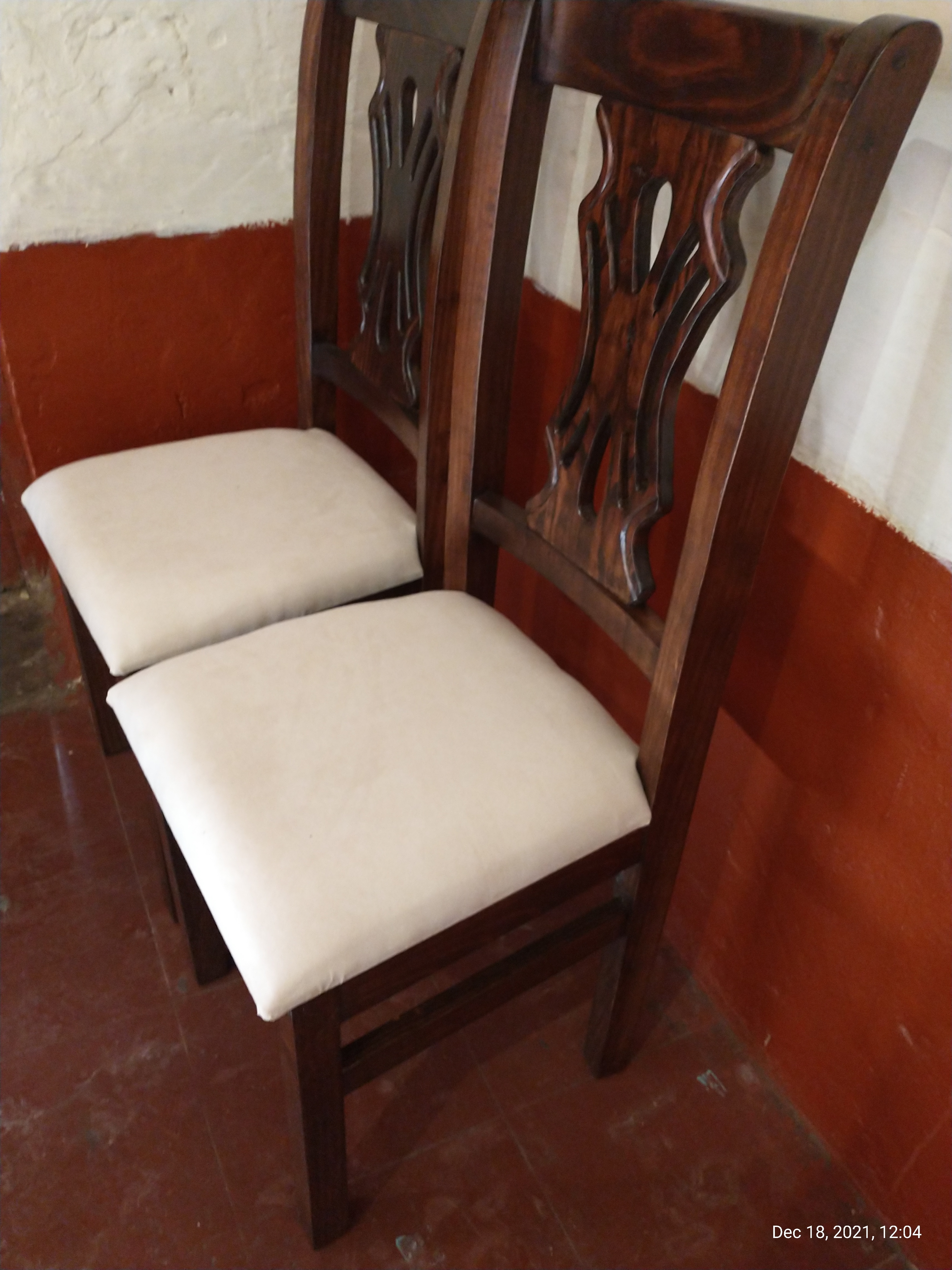

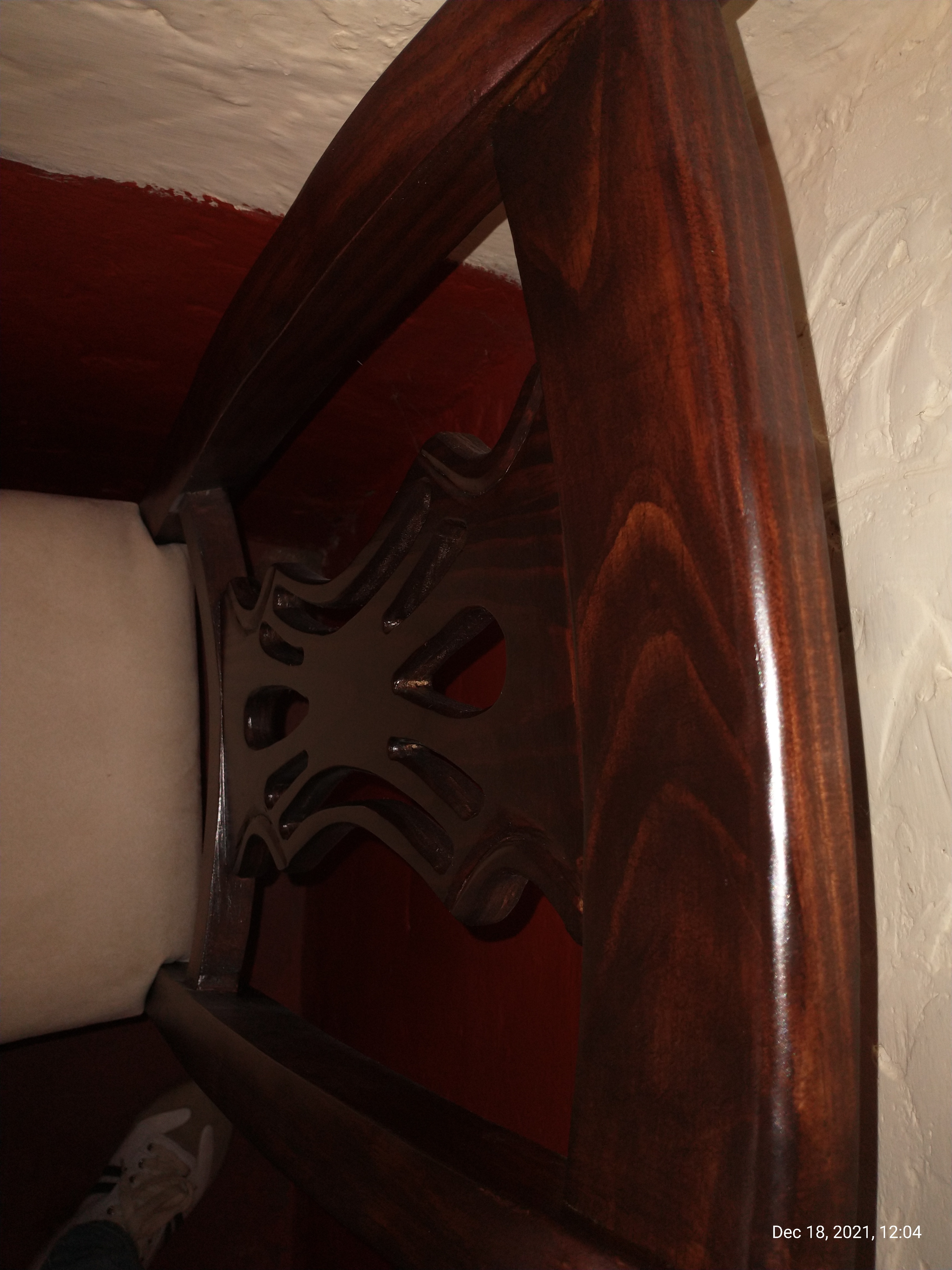

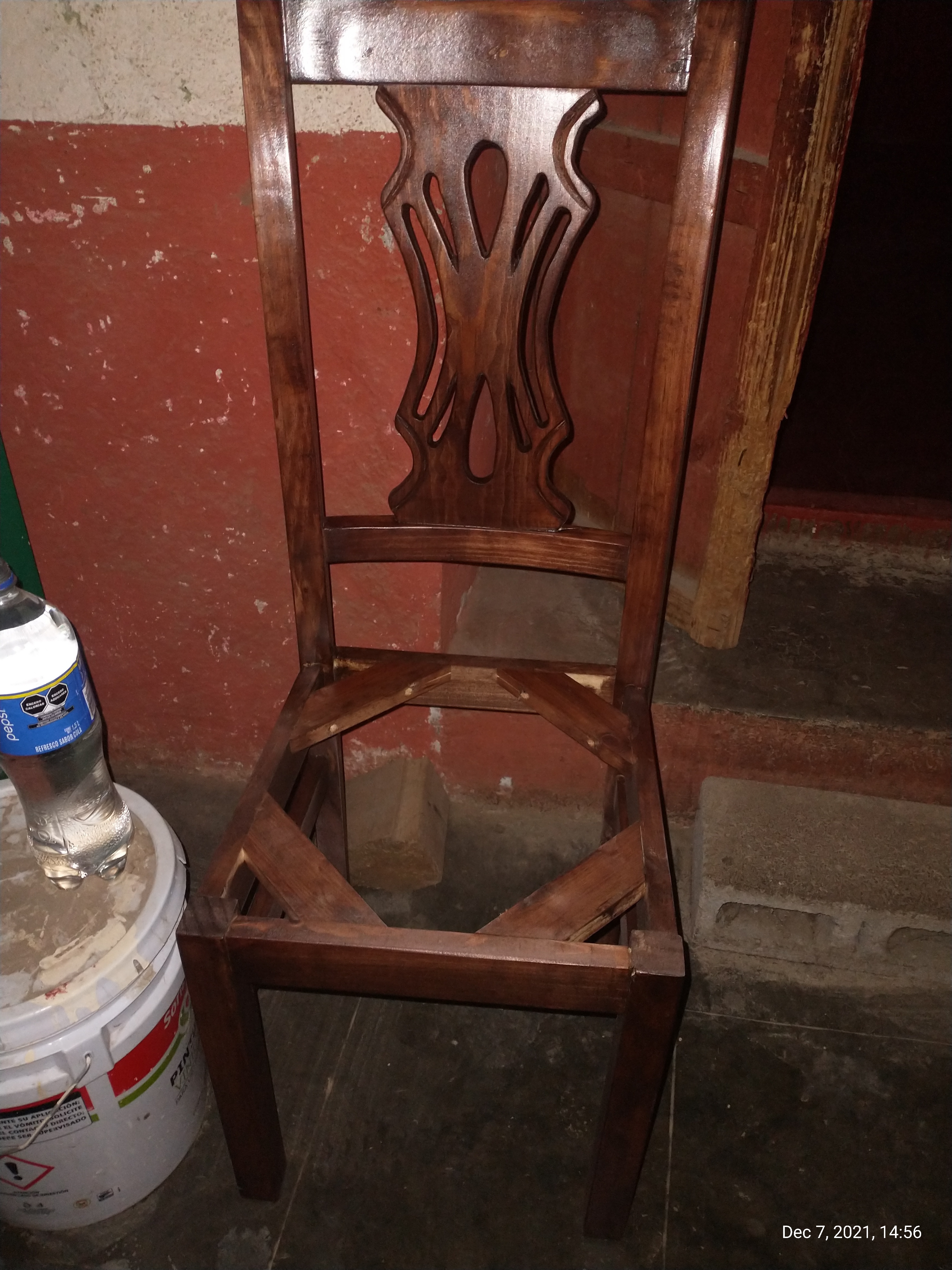

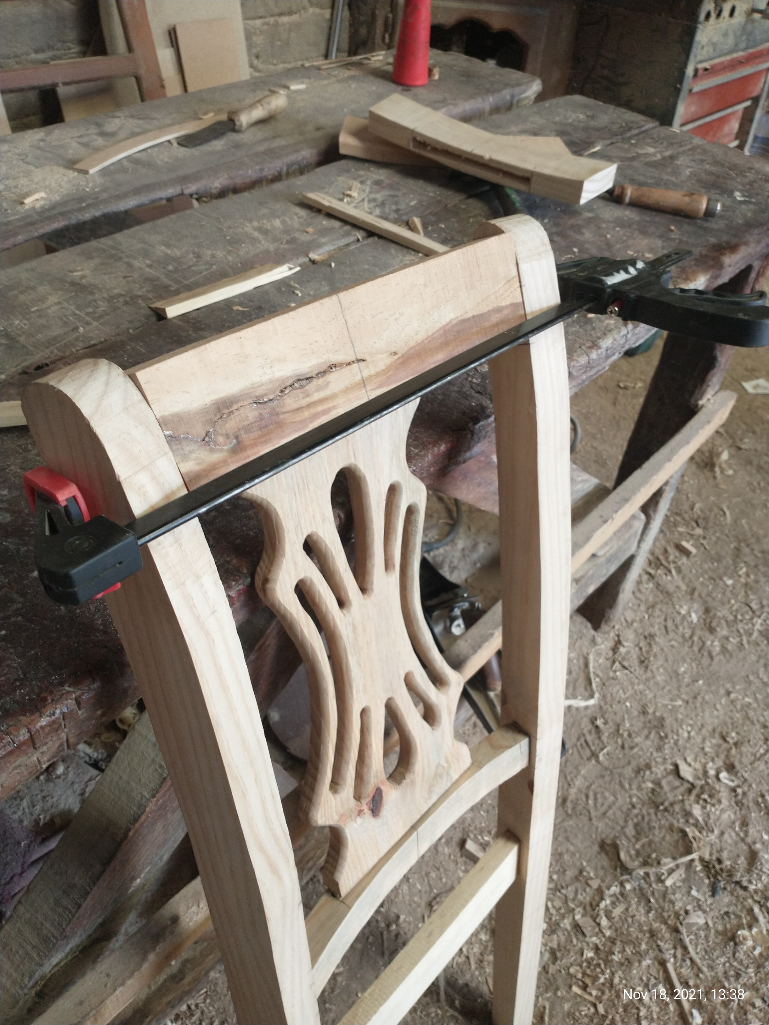

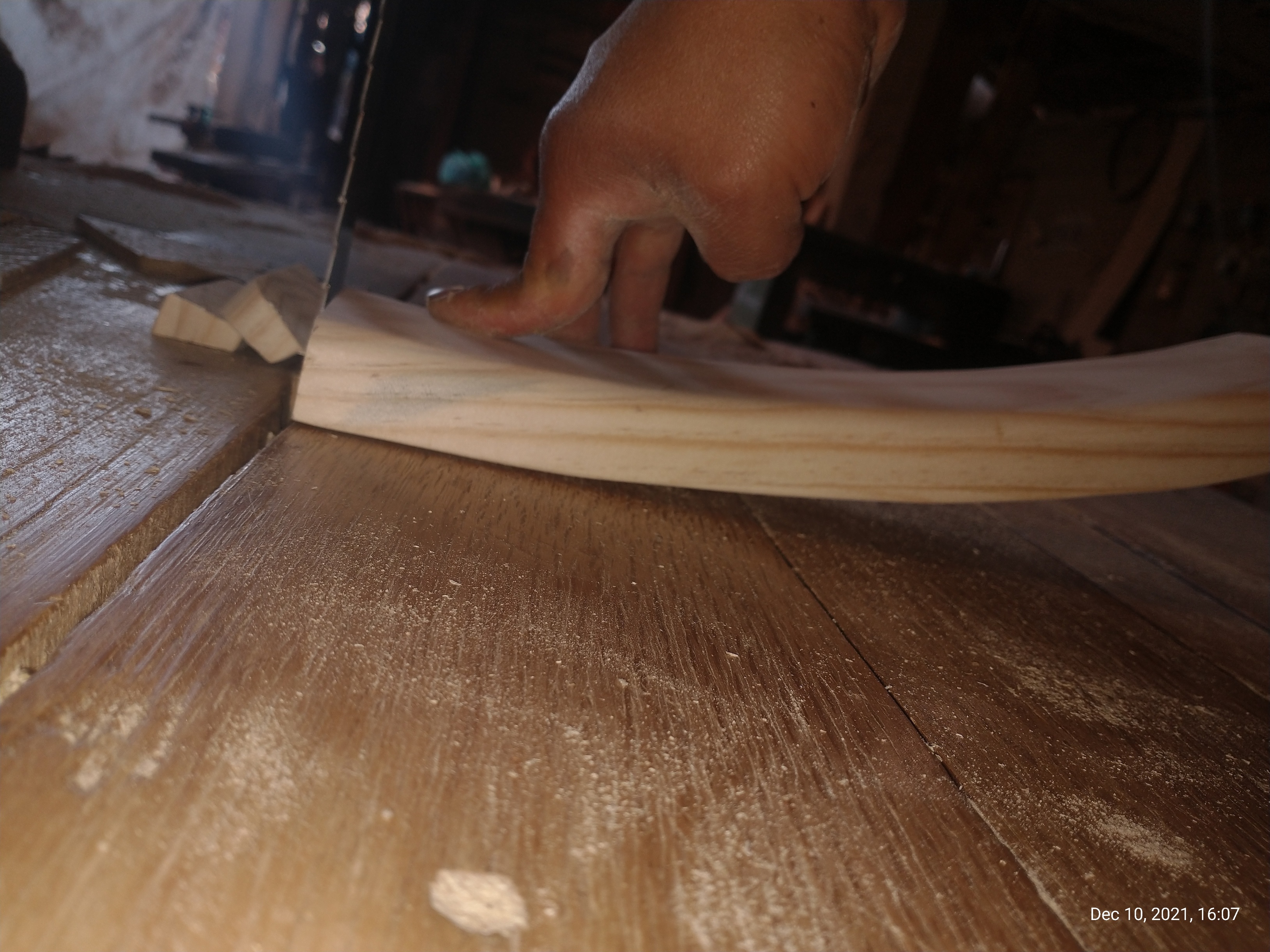

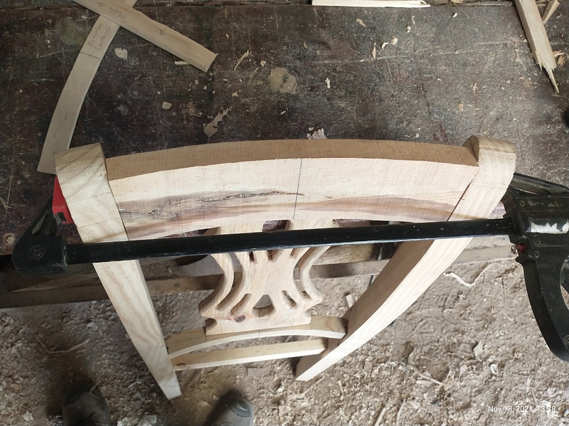

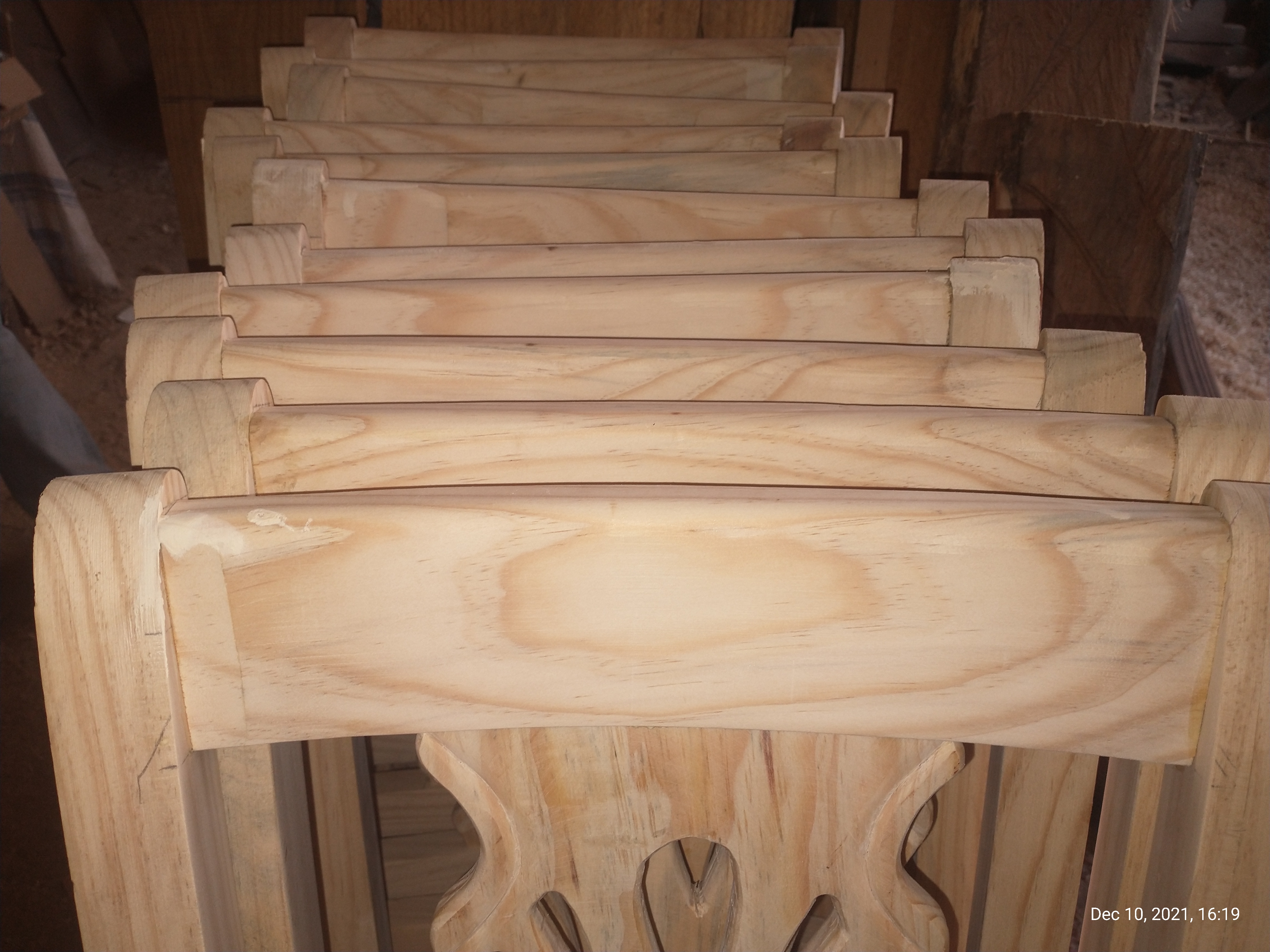

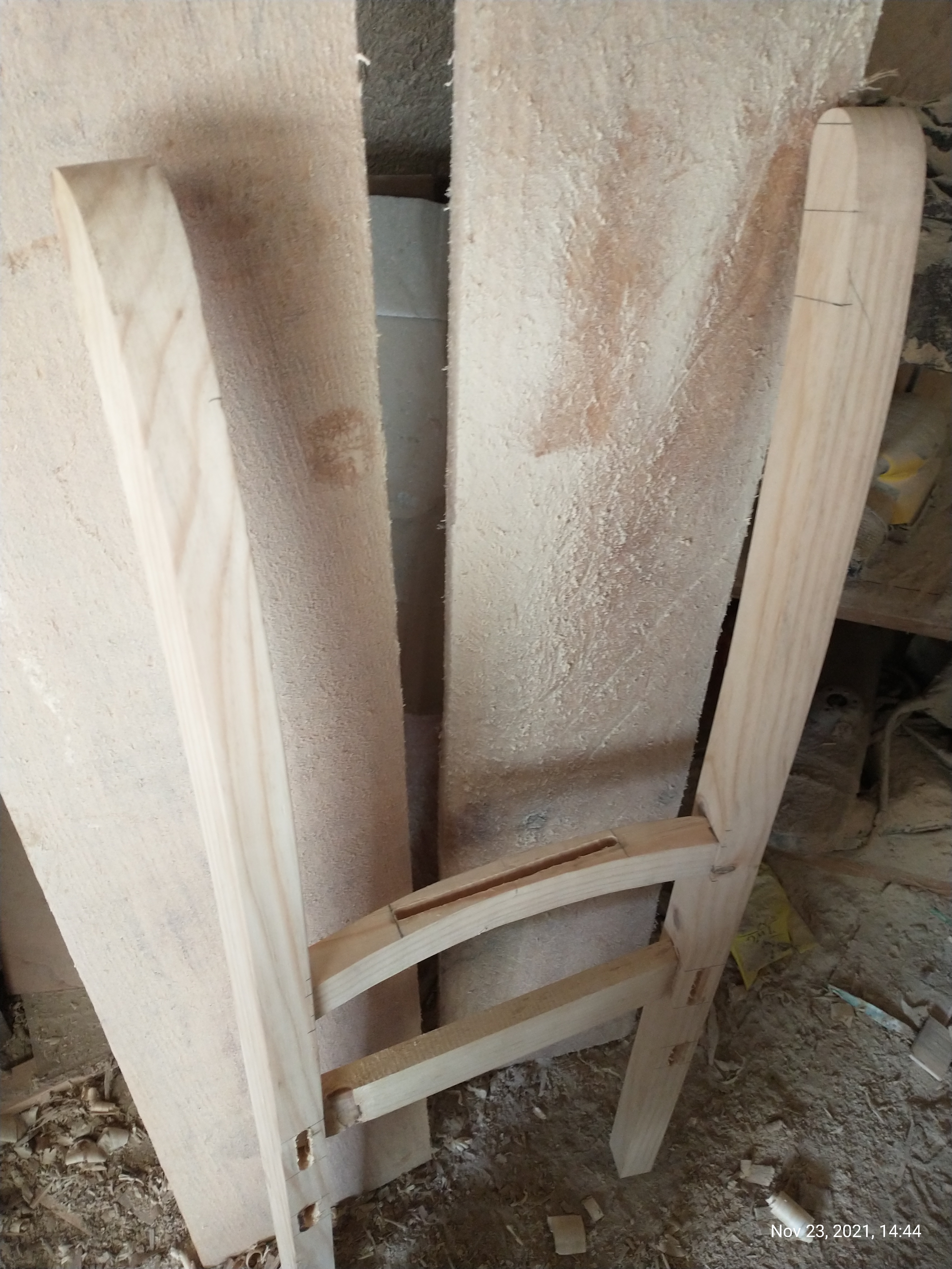

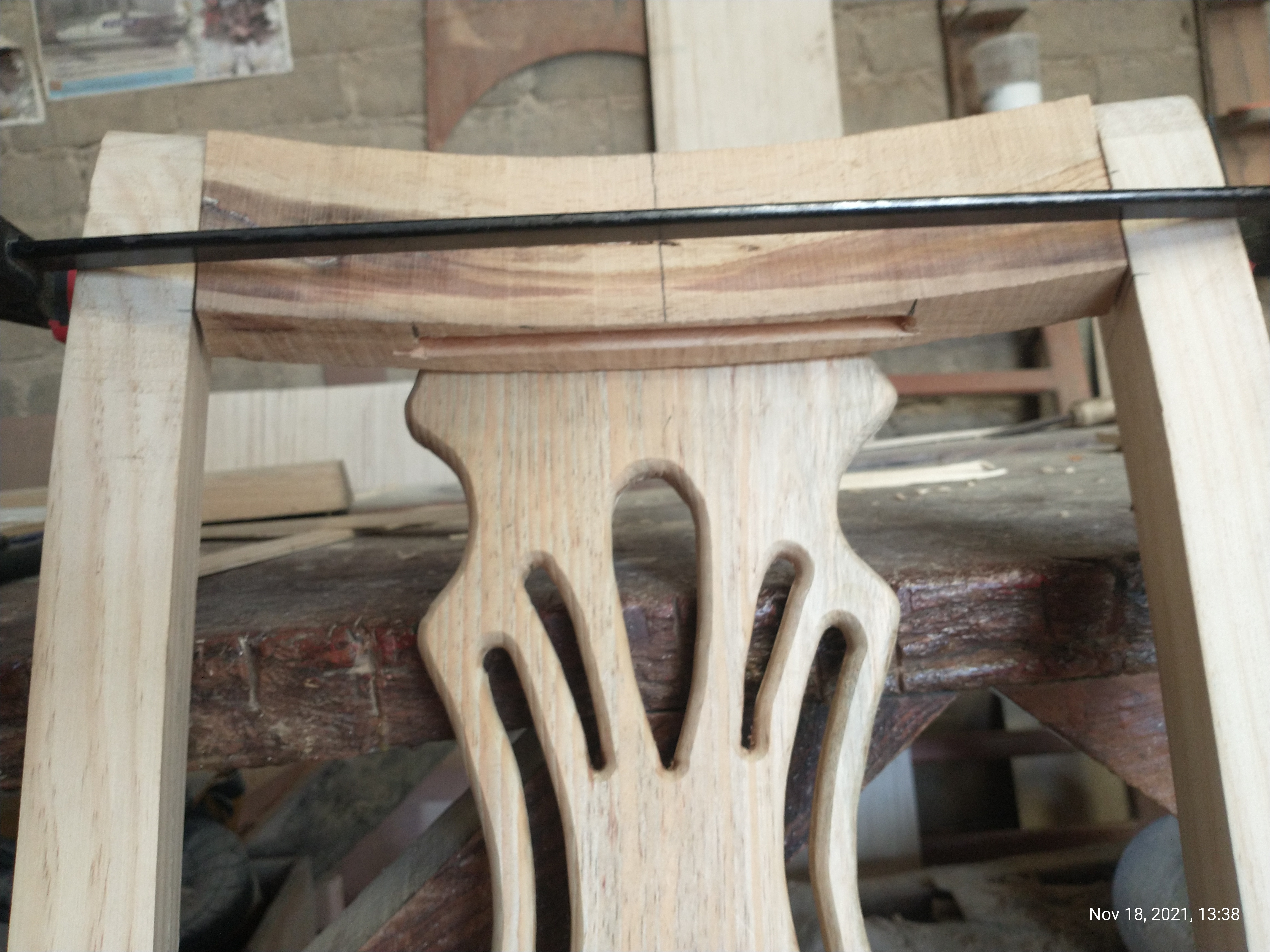

Hola, al final la solución fue tan simple, basto solo con medir la diferencia entre el ángulo superior al inferior, que era aproximadamente 6mm.
Y basto solo con cortar conformé a la vuelta de cada extremo, así mismo se dió automáticamente el ángulo que se necesitaría, y ya si hacía falta un poco solo rectifiqué con el cepillo de mano hasta alcanzar el ángulo correcto.
En cuanto al respaldo con figura, en la parte de abajo, en la espiga, está la deje más pequeña de modo que entrara con suficiente ventaja para por girar lo suficiente a lo que pudiera la pieza de arriba.
Adjunto algunas fotos del proceso:

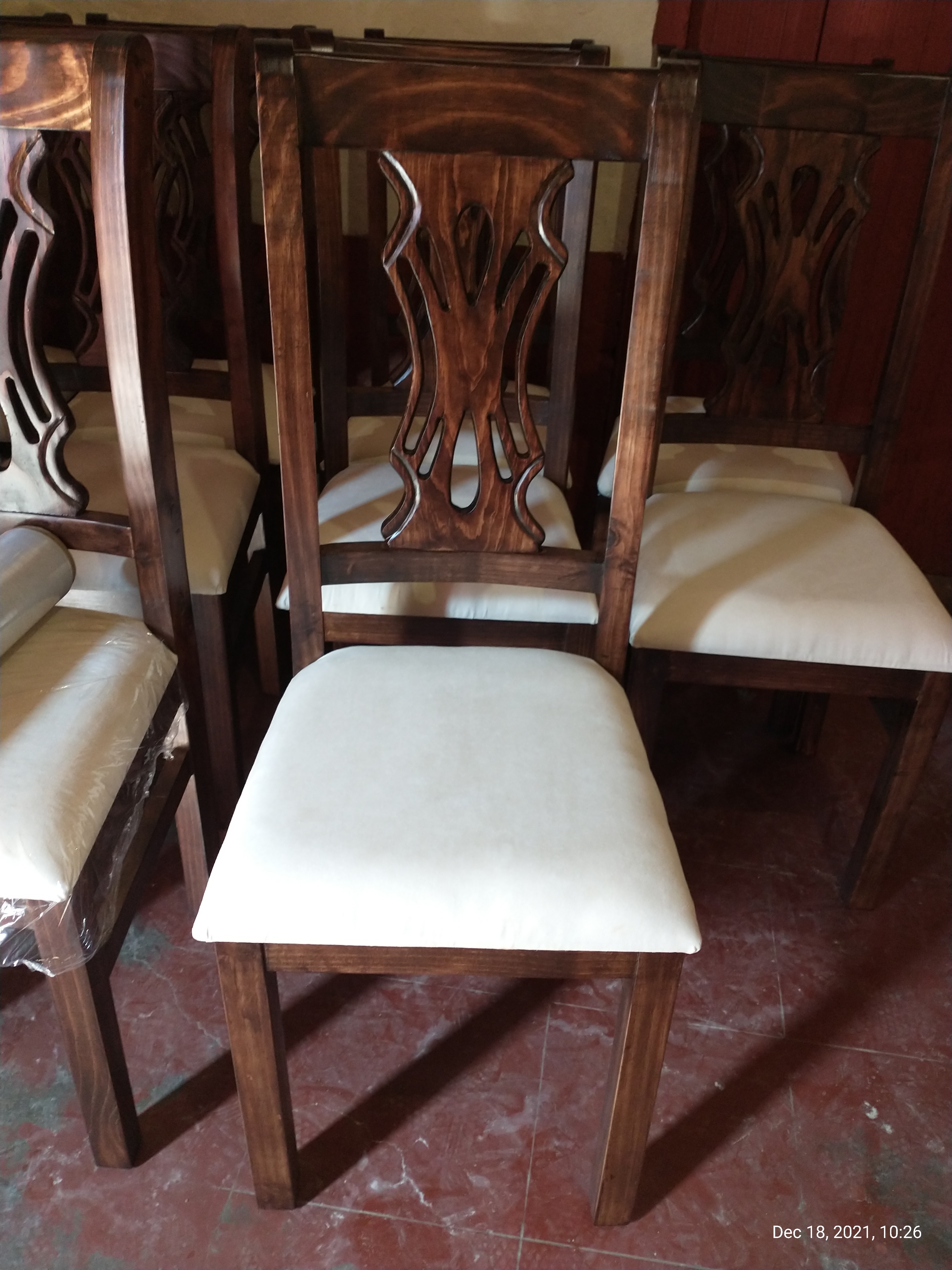

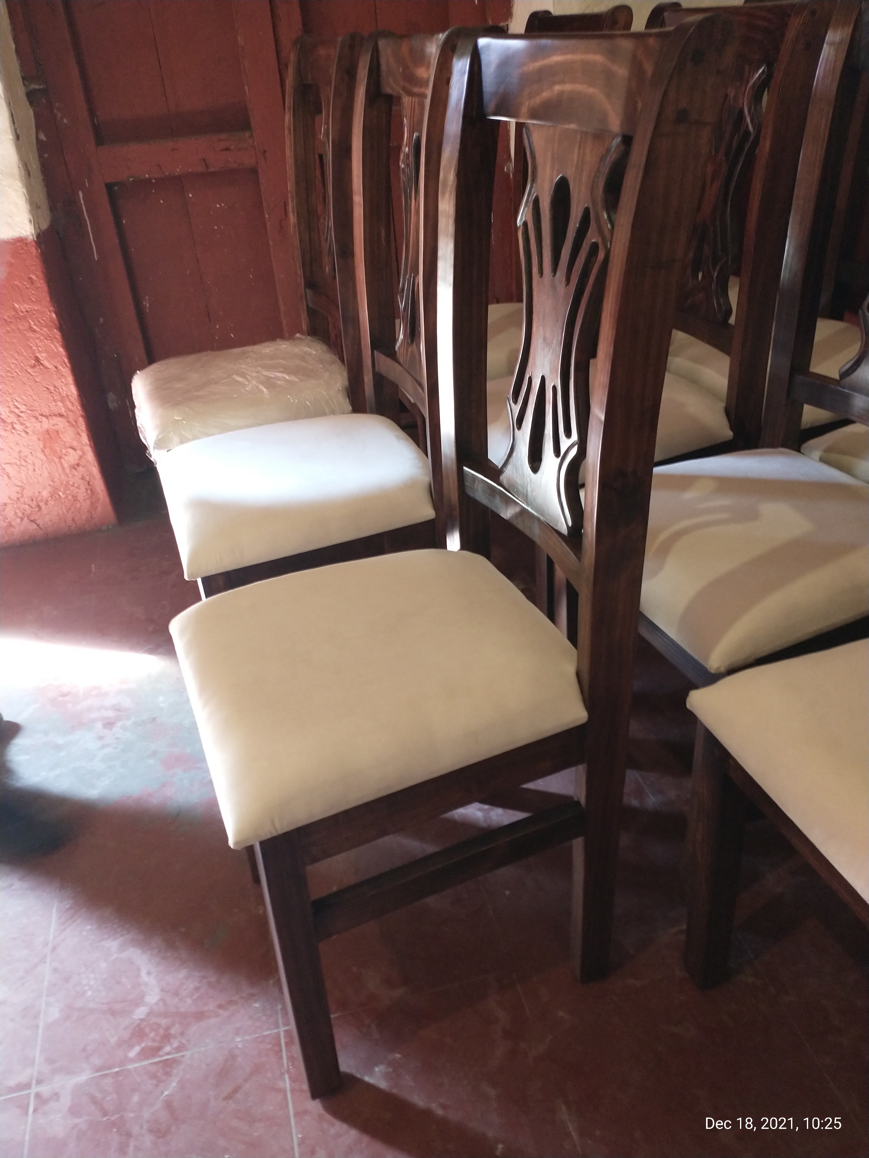

Bravo por el señor de Michoacán!!!
Un gran trabajo y una gran enseñanza
Jejeje, si realmente todo también se logró(además de las consultas hechas por esté medio) a la ayuda e instrucciones que seguí de mi tío y padre, carpinteros de toda la vida. Asimismo gran y buen experiencia en ellos.
Unas sillas magníficas, sólidas y comodas…
Buena mesa hace falta ahora!!!
El cliente decidió reutilizar la mesa que ya tenía, solamente hicimos unos pedestales nuevos para que ellos pudiesen sentar la cubierta que ya tenían
