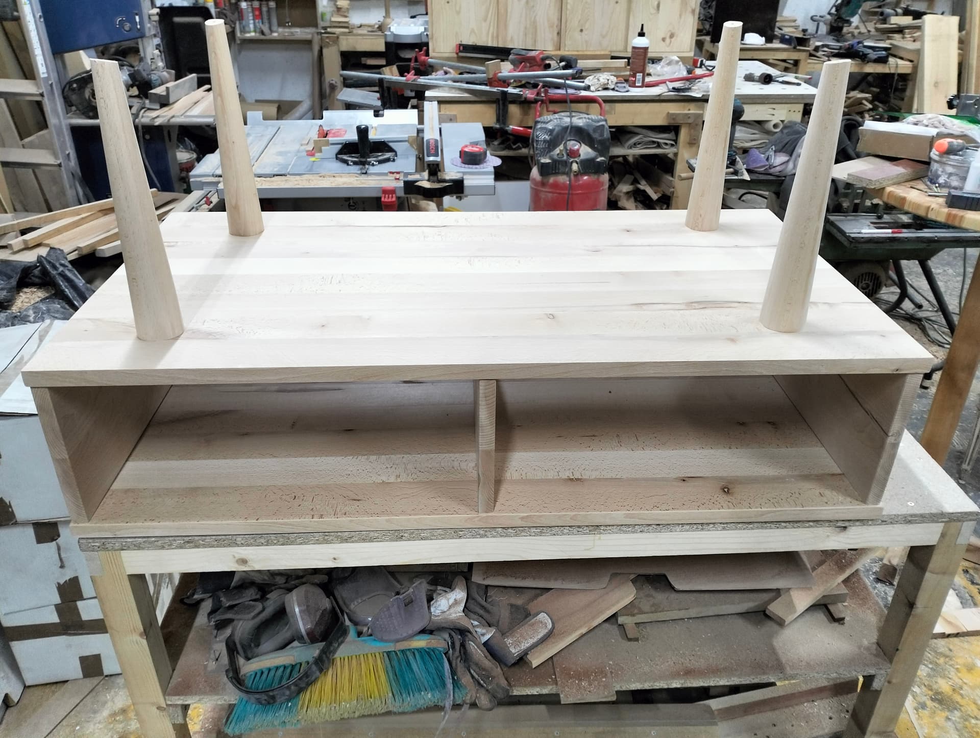

Como cortar patas cónicas Para que queden inclinadas?
Pues estoy acabando una mesita de centro de haya y le he hecho unas patas cónicas con la sierra de mesa. Pensé que lo difícil sería darles la forma cónica pero qué sorpresa me he llevado al querer dar el segundo corte a las patas para que queden inclinadas. Me he dado cuenta de que tiene que ser totalmente paralelo al primer corte y la verdad es que no se me ocurre cómo hacerlo de forma precisa.
Aunque no lo parece por la perspectiva, están a 90°, solo les he hecho el corte en la parte estrecha. Alguien me puede ayudar?

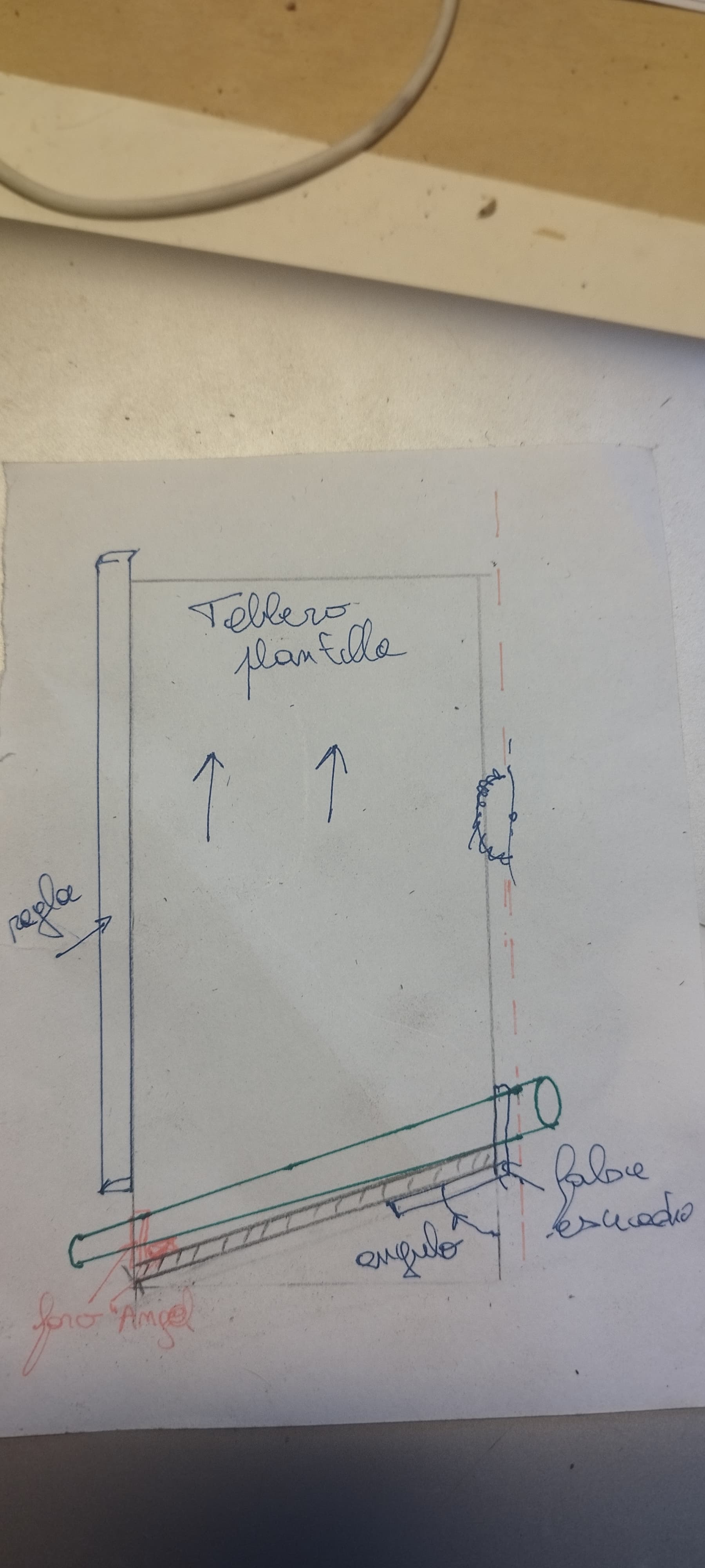

Yo haría como @Angel para amarar el pie compensando la diferencia de diámetro en un tablero.
Luego pongo la falsa escuadra para transportar el angulo.
Pero en vez de inclinar la sierra, pondría el pie para, que solape con este ángulo, pegandolo a la falsa escuadro.
Luego una regla, y desluzar el tablero contra ella.
Como si fuese medio trineo.
Espero que me entiendas

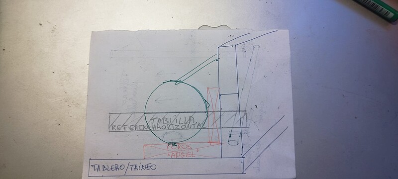

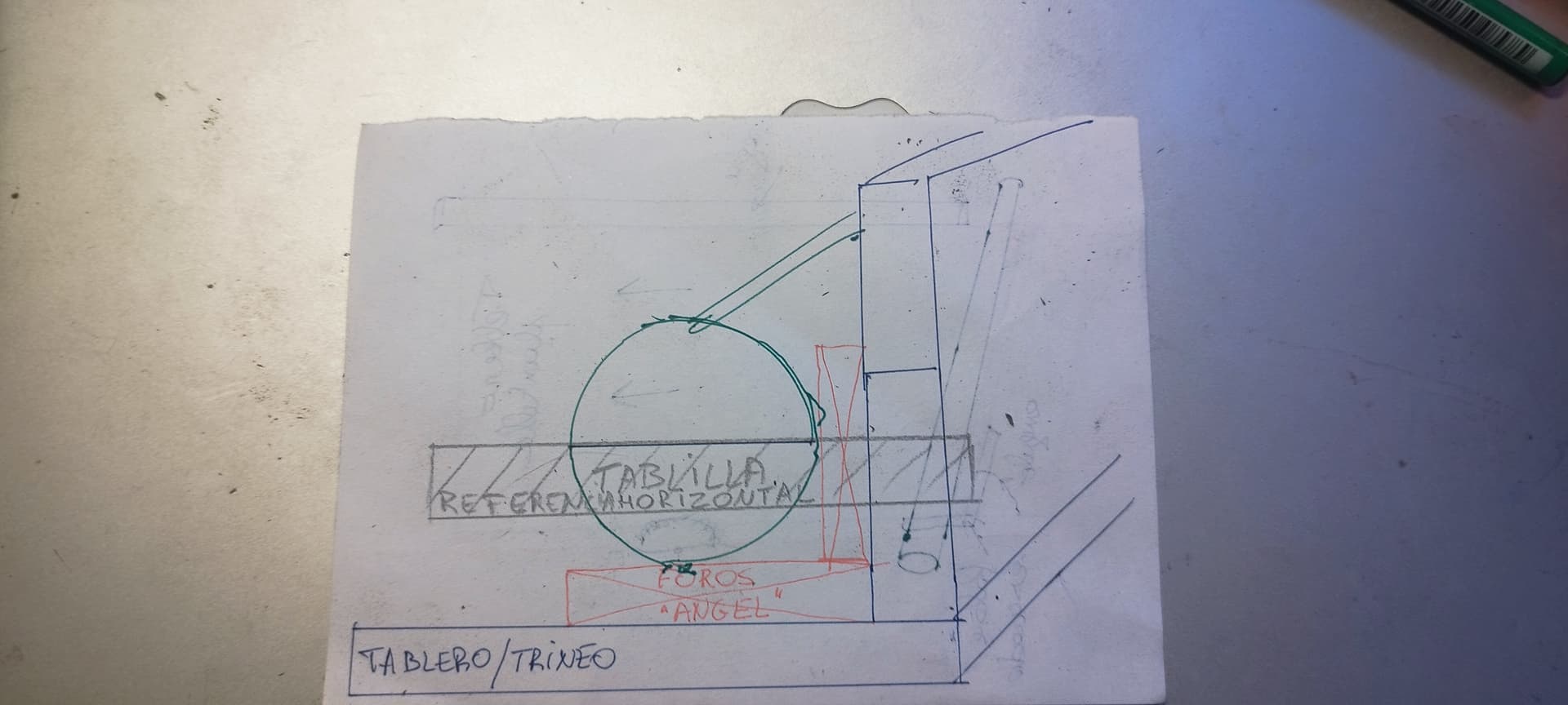

A ver.
Asi.
En rojo los forros como expica @Angel .
En verde la pata.
En rojo la linea de corte.
Un tablero que acercas lo mas posible a la medida.
Una tabla perpendicular al tablero, y con el mismo ángulo que la pata de abajo.
Marcar bien el diámetro en función del ángulo, y grapar una tablilla . Para une referencia horizontal o vertical
Y una regla fija a la mesa.
Fijas el pie al ras a la izquierda, y así repites los mismos cortes.
Una vista desde arriba, otra lateral.

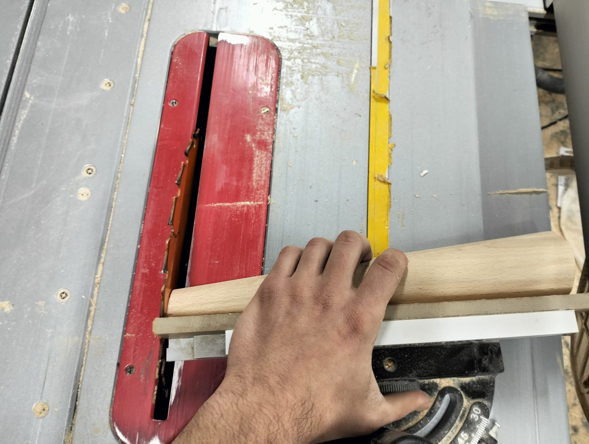

Gracias por las respuestas. Al final se me ha ocurrido una solución muy sencilla. He puesto la parte cortada contra la hoja de la sierra para sacar la posición y luego agarrando la pata firmemente y con cuidado de no rotarla, he cambiado la guía a la otra ranura.
