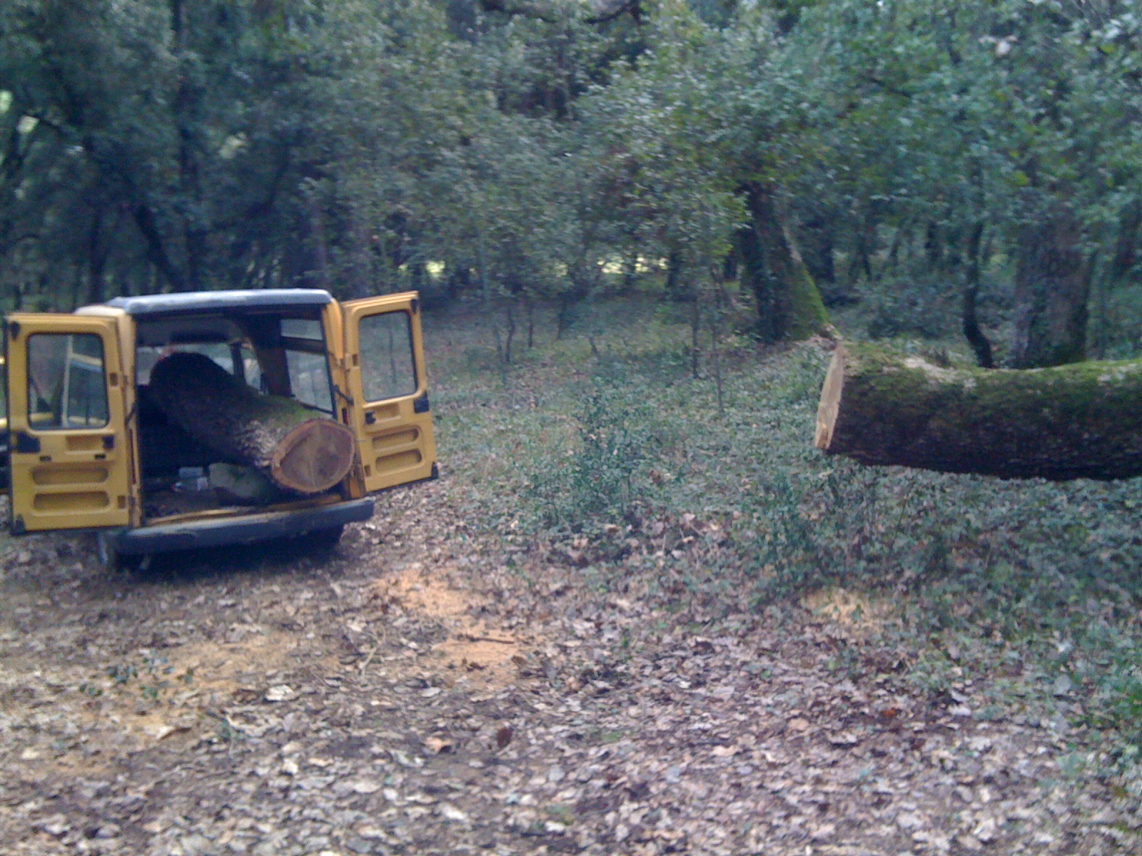

Hola @MANOLO , por desgracia las ramas ya las cortaron, solo queda el tronco de 5 metros aún con corteza.
Creo que lo que haré será cortar 4 pedazos, a dos les sacaré la corteza y a dos se la dejaré. Y de ahí veo si obtengo algún resultado aceptable.
Puede que el pino no sea de muy buena calidad pero si consigo algunas chuletas aprovechables ya estaré contento.

Jdr. Pedazo astilla. Ponle un sello y me lo envías. Te pago el sello.
Oye, esa furgona, una maravilla.
