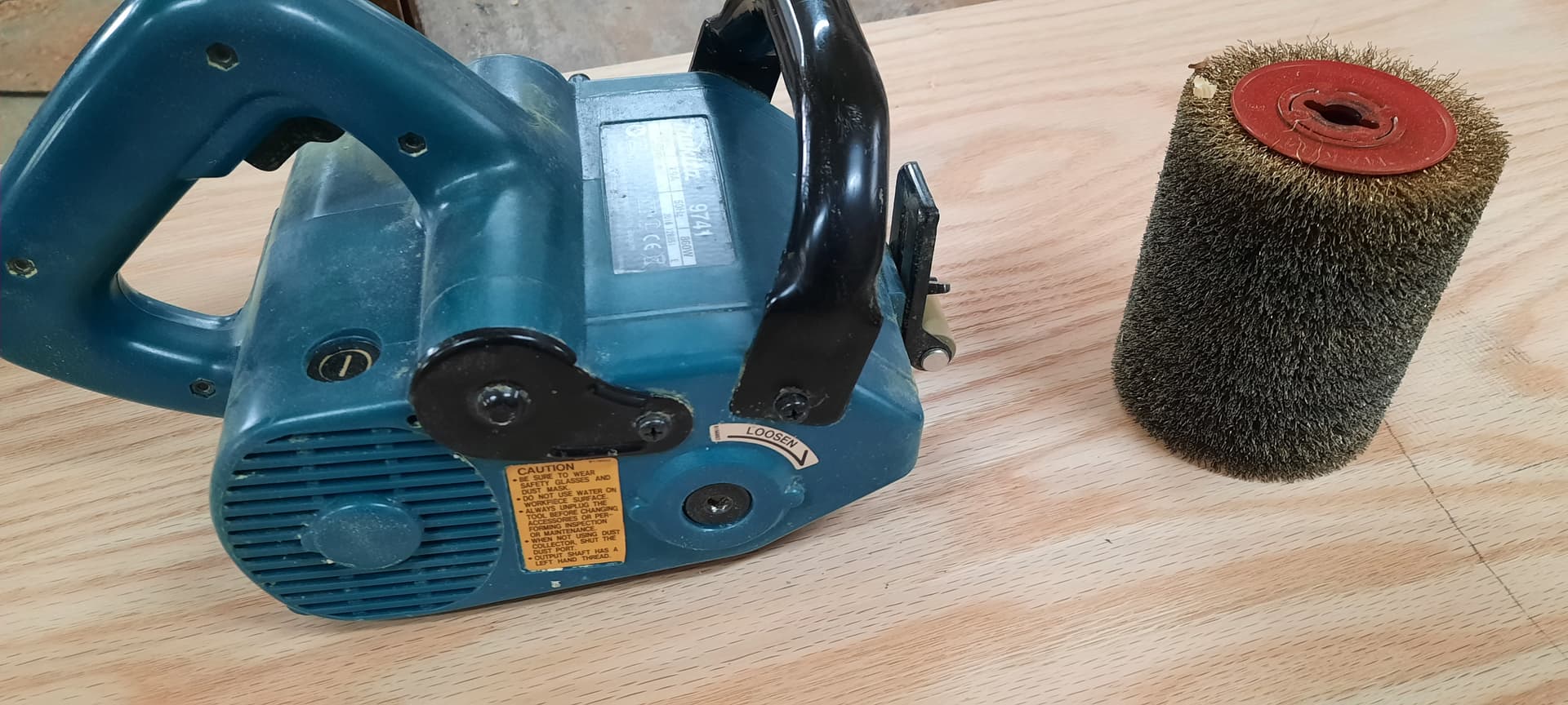

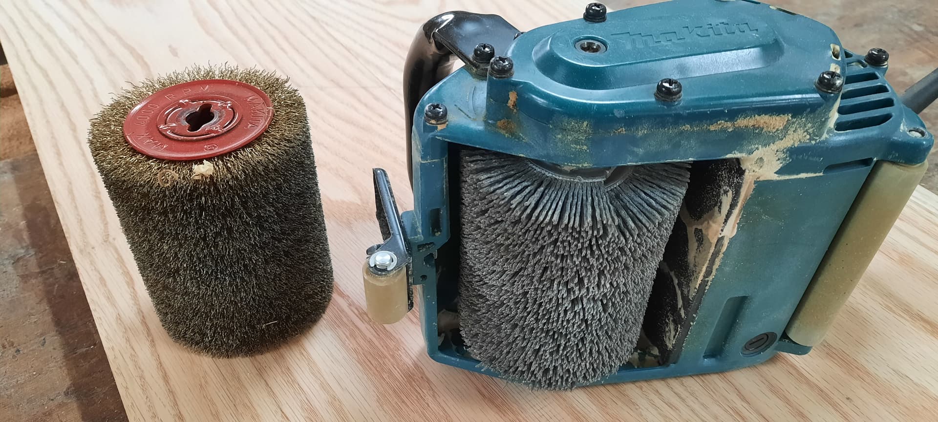

Exacto @cibernox hay lijadoras. Una que va bien y no es cara es la makita. Yo la tengo y puedes poner rodillo de alambre o de fibras.
El de alambre deja un acabado muy basto. Si pasas despues el de fibras queda mejor.
Festool tiene tambien una maquina de estas pero se sube de precio bastante.

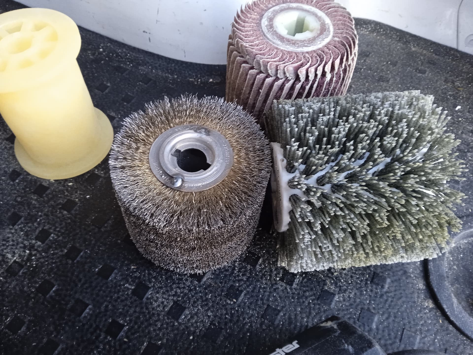

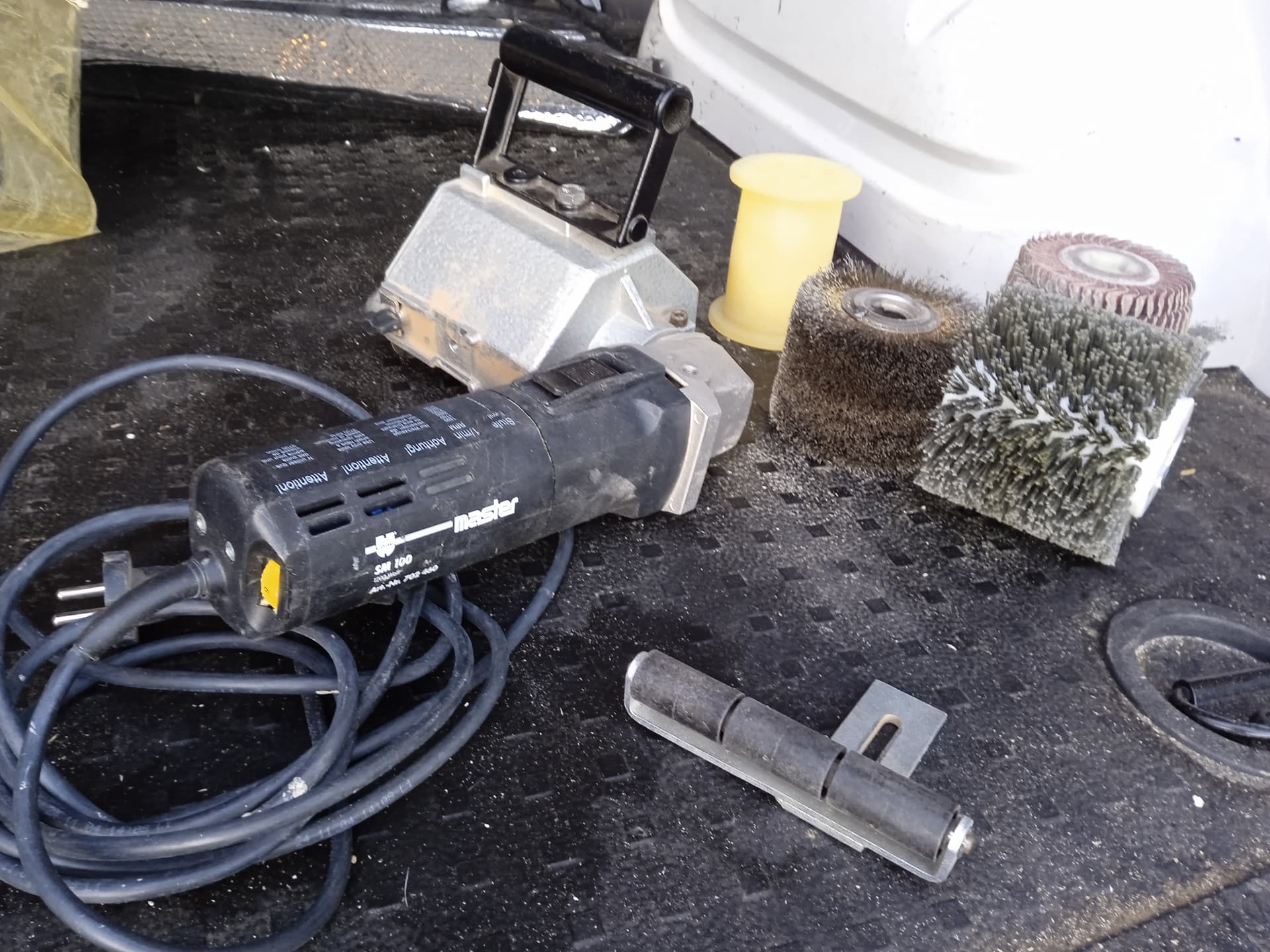

Esta es la mia, con el cepillo de fibras puesto. El otro es el de alambre
Esa decía yo. Nunca la vi funcionar pero el efecto en maderas blandas es chulo. Se come la parte blanca de la madera más rapido que la veta oscura, que es más dura y se desgasta más despacio.
Simula un poco el efecto del desgaste natural que sufría una superficie con mucho uso con los años.

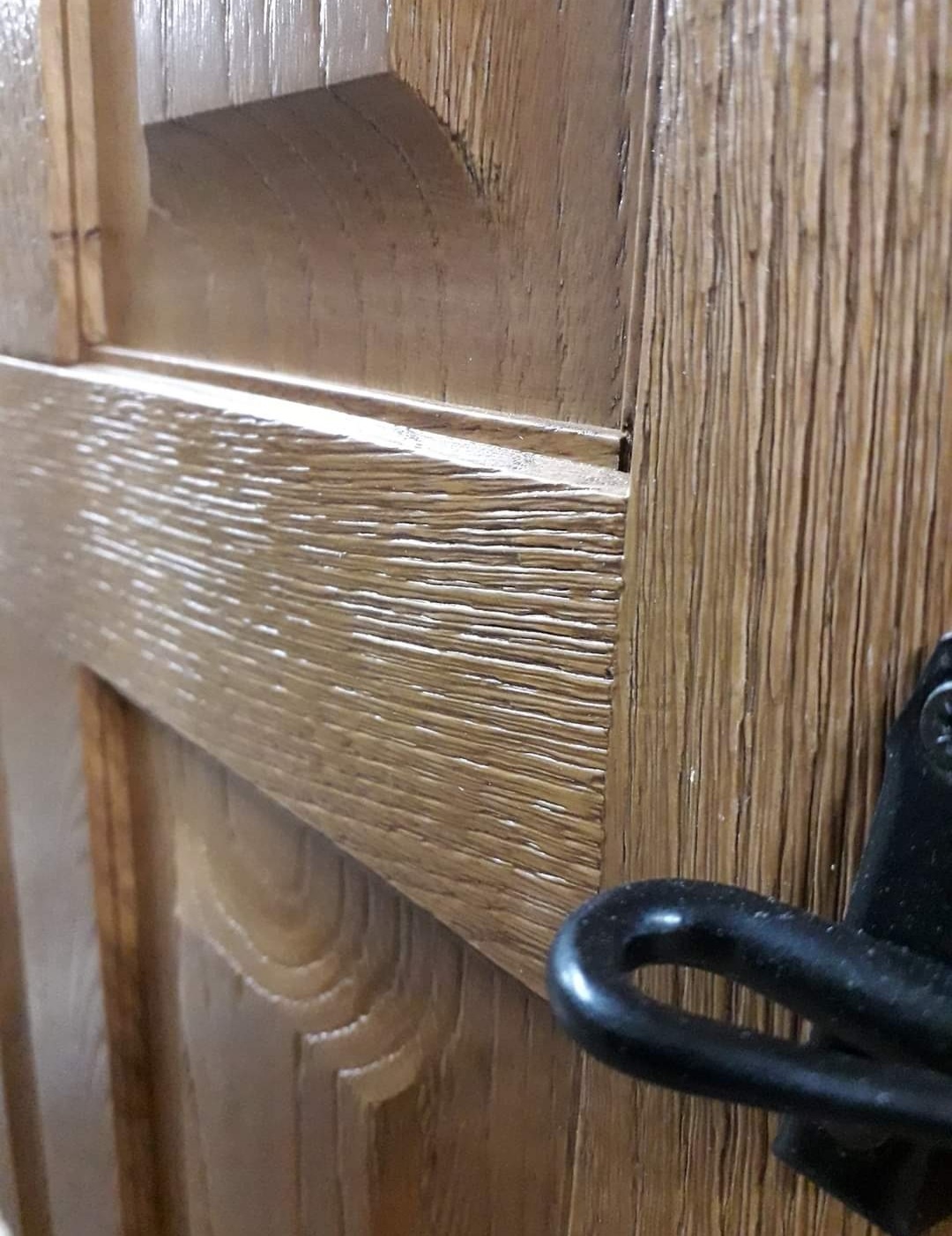

Esto esta hecho con esa lijadora

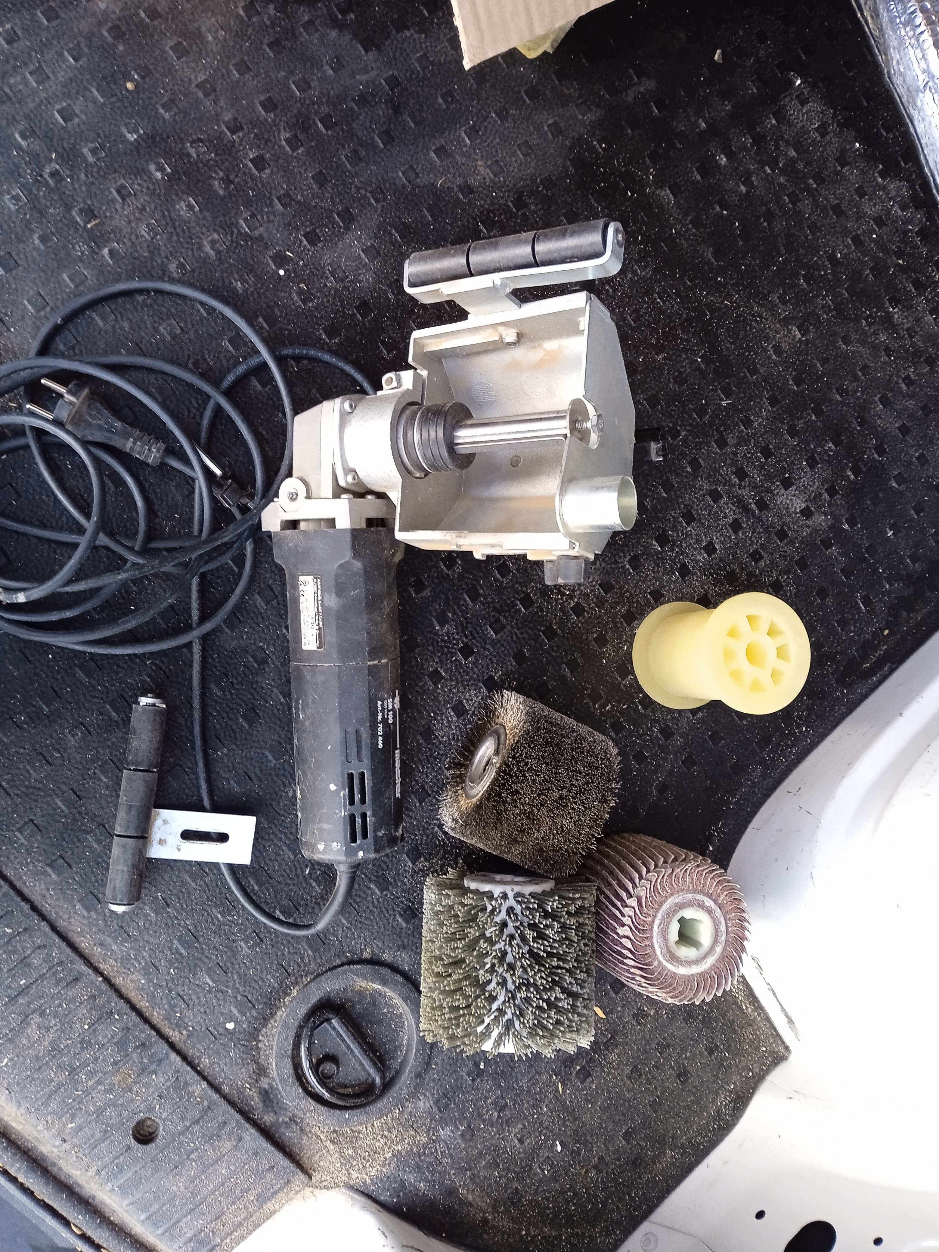

Para qué es el rodillo amarillo?
Parece para recoger cable!
Para lijar en sitios inaccesibles

La mia, la makita, el pino lo hace muy bien y el castaño bastante bien pero madera dura como roble cuesta mas sacar la veta. Aqui al que mas le toca es a mi padre, que le gusta pasar el dia con ella y me lo dice, que cuesta mucho hacerlo… igual tenia que haber cogido la festool pero en aquel momento que la compre no podia llegar a ella
