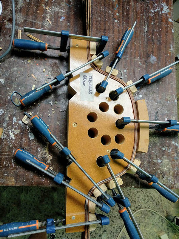

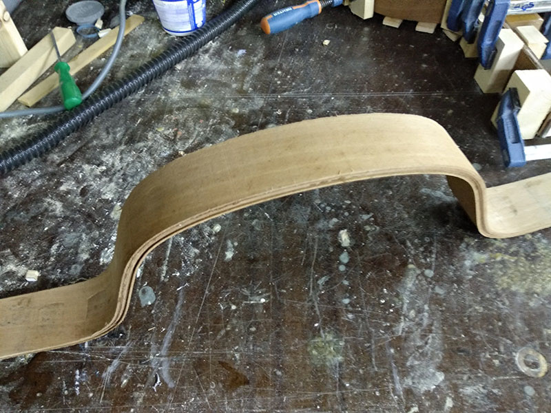

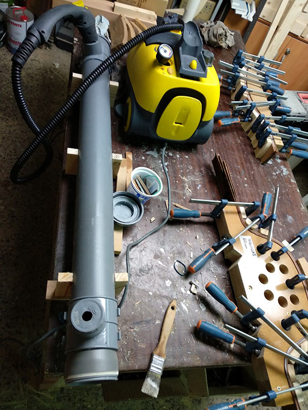

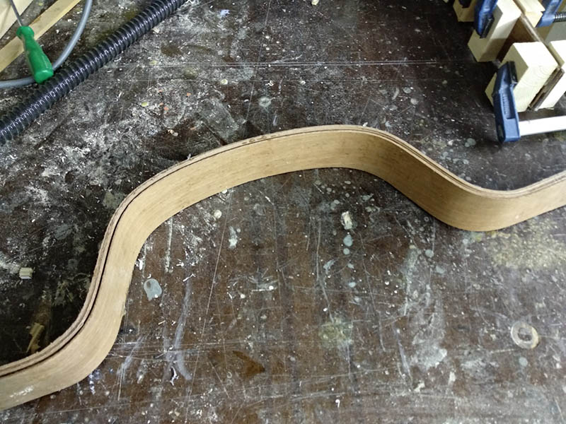

Por si sirve de ayuda decir que haciéndolo laminado no es tan complicado. Yo usé unas chapas relativamente gruesas (2mm) de sapeli que tenía perdidas por el taller, una vaporeta vieja y tubo de pvc y salió lo que quería. Añado fotos del proceso (si sé) luego recortadas y acabadas quedaron muy bien, o al menos como yo quería.
curvado02 curvado04
