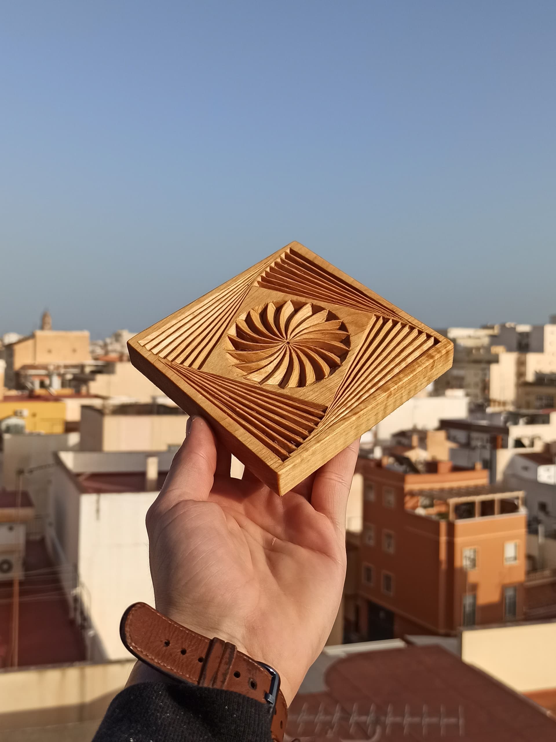

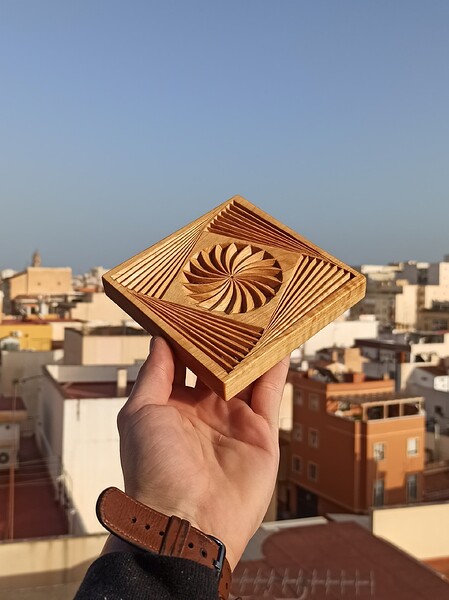

En esta pieza de talla yo utilicé aceite de oliva
