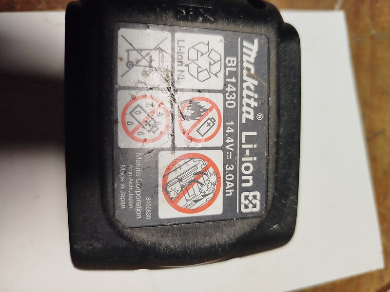

Tienes imágenes de la etiqueta de las baterías?? Las mías son todas de 5A, pero se podrían comparar en la info. Saludos.
Te refieres a bateria como celda, o como bloque para usar en una herramienta? Podria hacerle una foto.
Como bloque, es para ver el documento de debajo. Saludos.

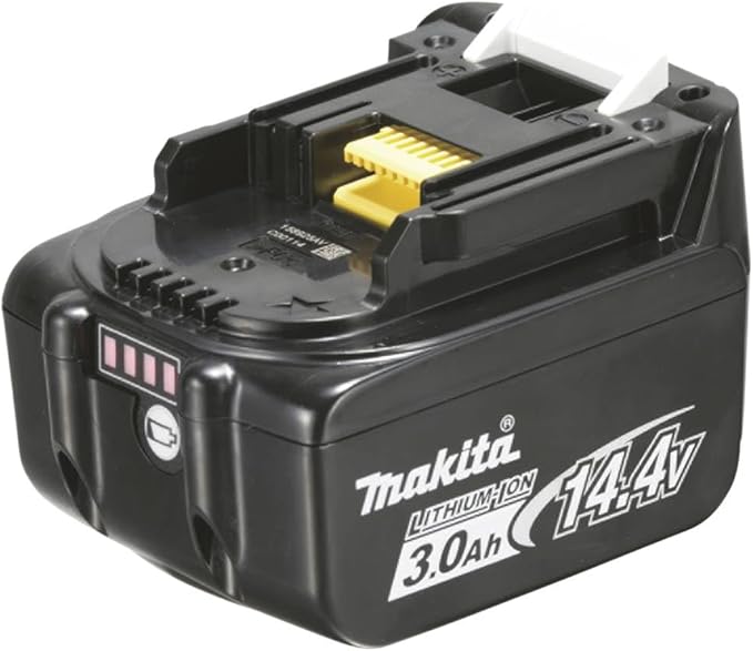

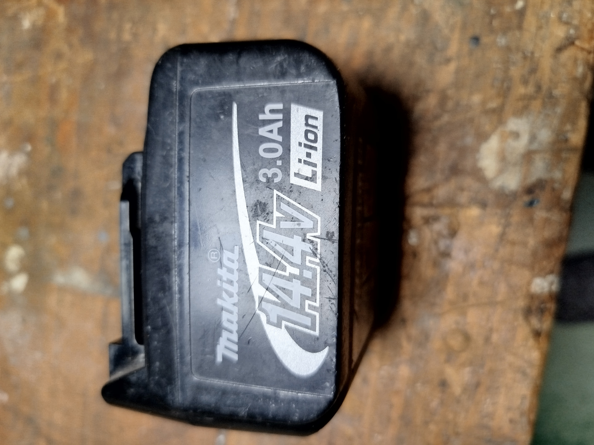

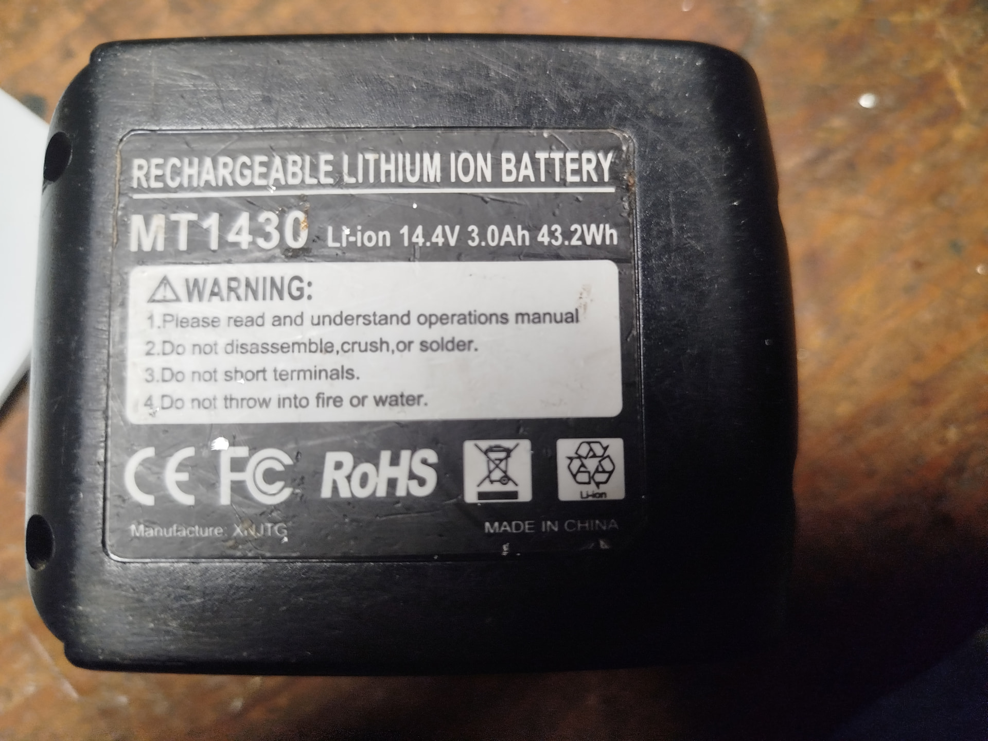

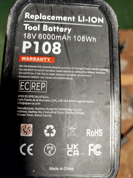

La una de 14.4v 3 A/H Makita. La otra Ryobi de 18 volt 6 amperios 108 watt/hora. No se si esto es lo que querías ver con tu pregunta. Saludos
La Makita se podría ver por debajo?? el lateral no coincide con una de Makita, ojo!! a no ser que sea un modelo más antiguo.
Si, estas son las dos baterias, la original, japonesa, y la mas reciente, china.
Por debajo.
En cuanto pueda, busco información. Espero servirle de ayuda. Saludos.
