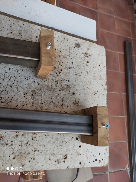

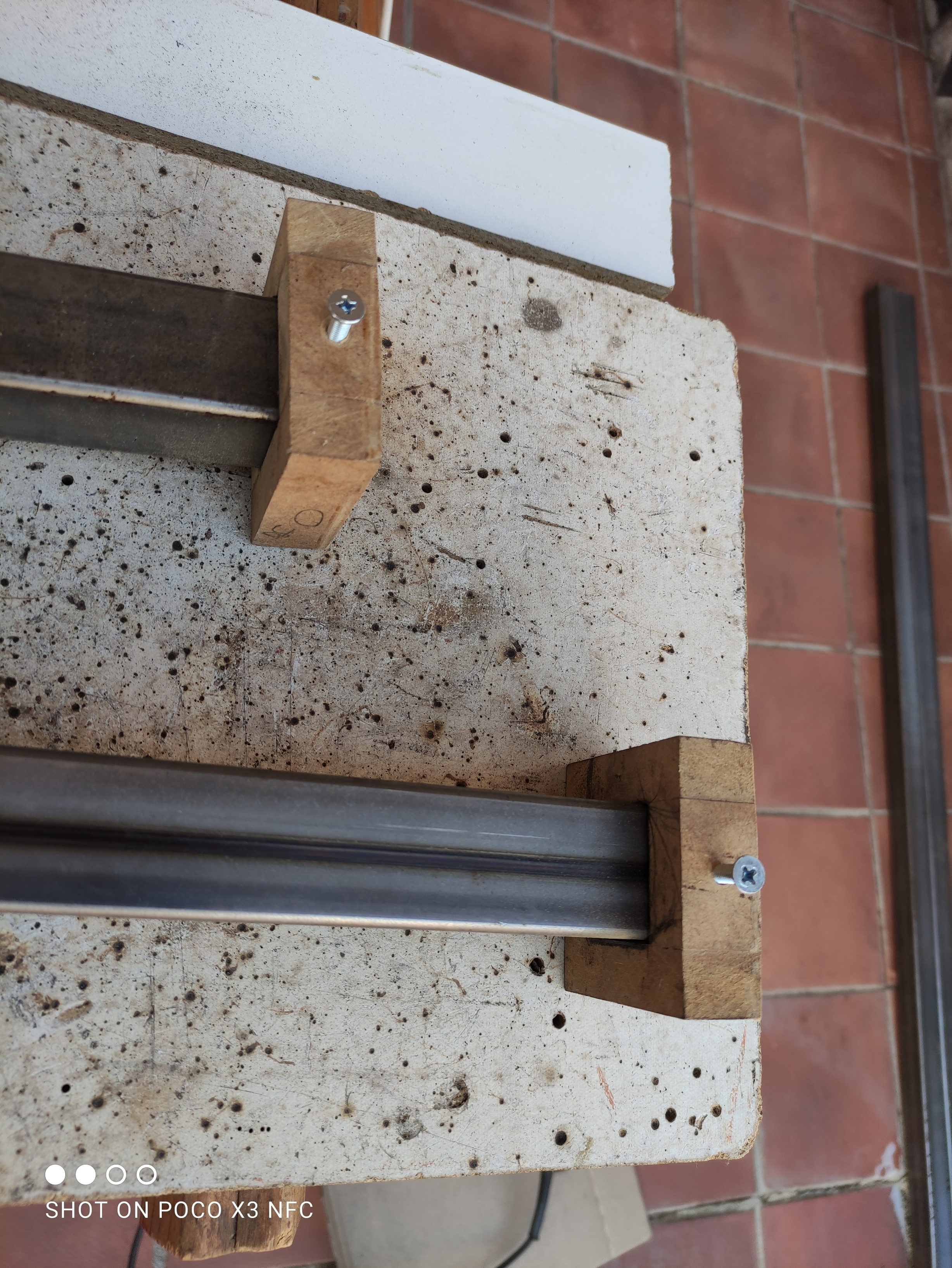

Pues eso mismo, los cortes a mano en tubos cuadrados con la radial siempre me quedaban torcidos. Se me ocurrió hacer algún tipo de guía que me ayudara a cortar, al menos no tan mal como a mano y de una forma sencilla el resultado ha sido muy bueno. El truco está en cortar cada lado por separado sin profundizar para no alterar el corte siguiente.
Dejo una fotos para quien le pueda interesar.
