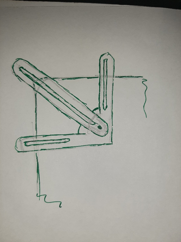

Si lo que quieres es solo redondear esquinas,se me ocurre una plantilla que seria algo parecido al dibujo,donde la escuadra sera fija y posibilitaria el fijarla con unos sargentos al tablero,una parte movil donde iria la fresadora,en las alas de la escuadra se puede ranurar y poner unos topes moviles para reposicionar la plantilla y ajilizar el trabajo si hay que hacer varios tableros.
Muchas gracias por tu aportación! Voy a intentar hacer algo por el estilo
Esta es una muy buena idea. Felicidades.
