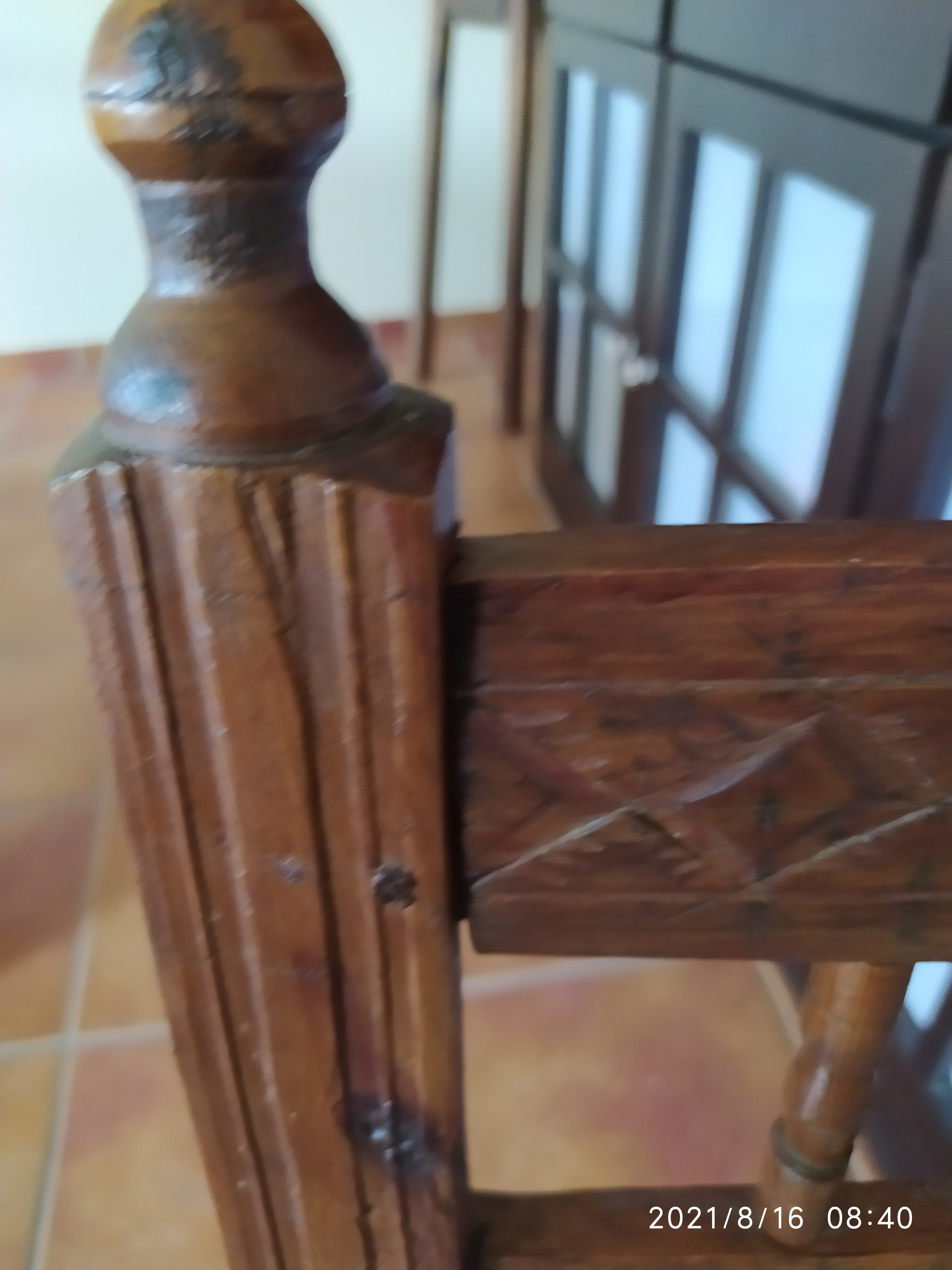

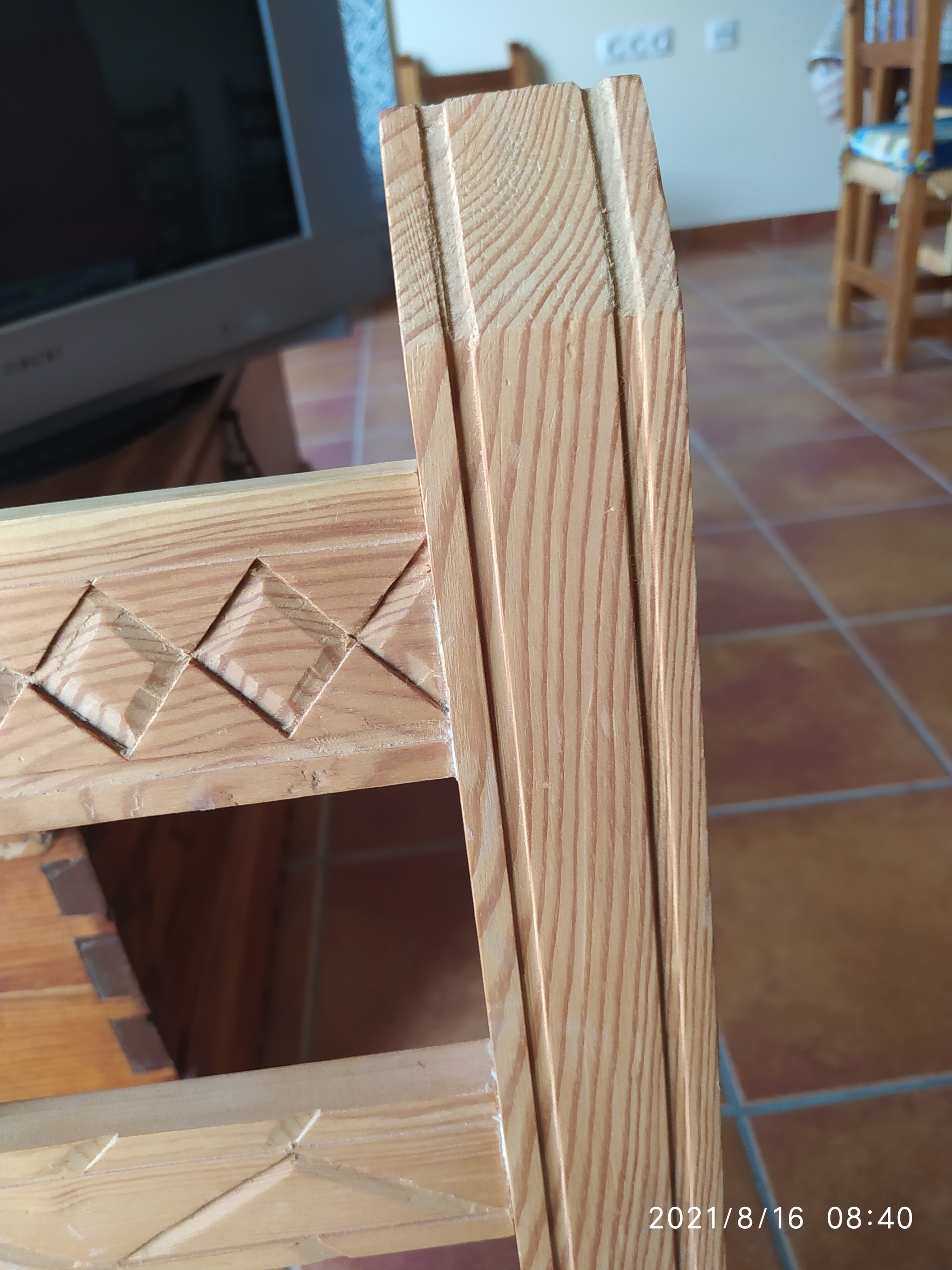

En las sillas antiguas de Teruel hacían esta decoración (foto madera más oscura), yo hago estas canales con un cepillo manual de hacer machi-hembrados (foto madera clara).
¿Alguna idea de cómo imitar la decoración antigua?

Buscar una fresa o la combinacion de varias para hacer la moldura y tupi o fresadora montada en mesa.
¿Con algún cepillo se podría hacer? Supongo que los antiguos lo harían con cepillos.
Supongo que con cepillo de acanalar ajustable se podrá hacer.
Las lineas las veo facil con la mesa de disco.Si el disco es fino prueba dos pasadas.Otra cosa son las tallas, que hay que tirar de formon y gubias.

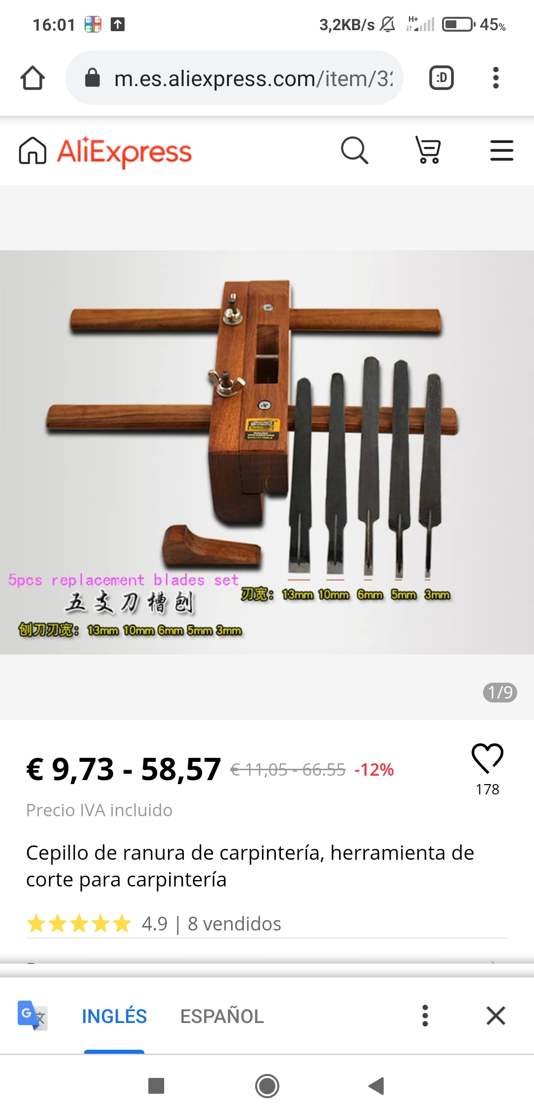

Uf, eso de Veritas tiene buena pinta, pero lo venden en Alemania, no veo el precio y… ¿Como de afila?
En el video te comentan sobre el afilado. Aunque no se trata de la herramienta de Veritas, las cuchillas son muy similares.

Me compraré el cepillo de aliexpress, a ver qué tal. Ya lo contaré.
