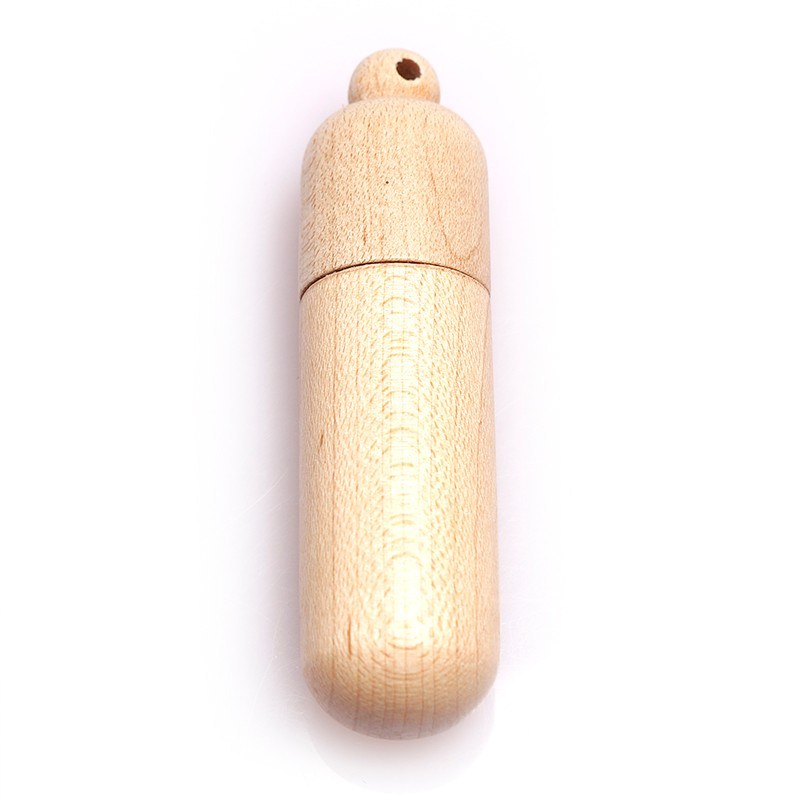

Como hacer una pata en forma de pastilla ?
Les consulto a ustedes si se les ocurre como harían lo siguiente.
La idea es hacer unas patas de banquito con esa forma. Básicamente es un cilindro que termina en forma semiesférica en ambas puntas.

Fresadora por testa co fresa de 1/4 de vuelta y por supuesto cojinete de guía, como la base es poca busca un apoyo extra
Lo puedes hacer con la fresadora si no es de mucho diametro,necesitaras una fresa con un radio adecuado y haciendo varias pasadas.
