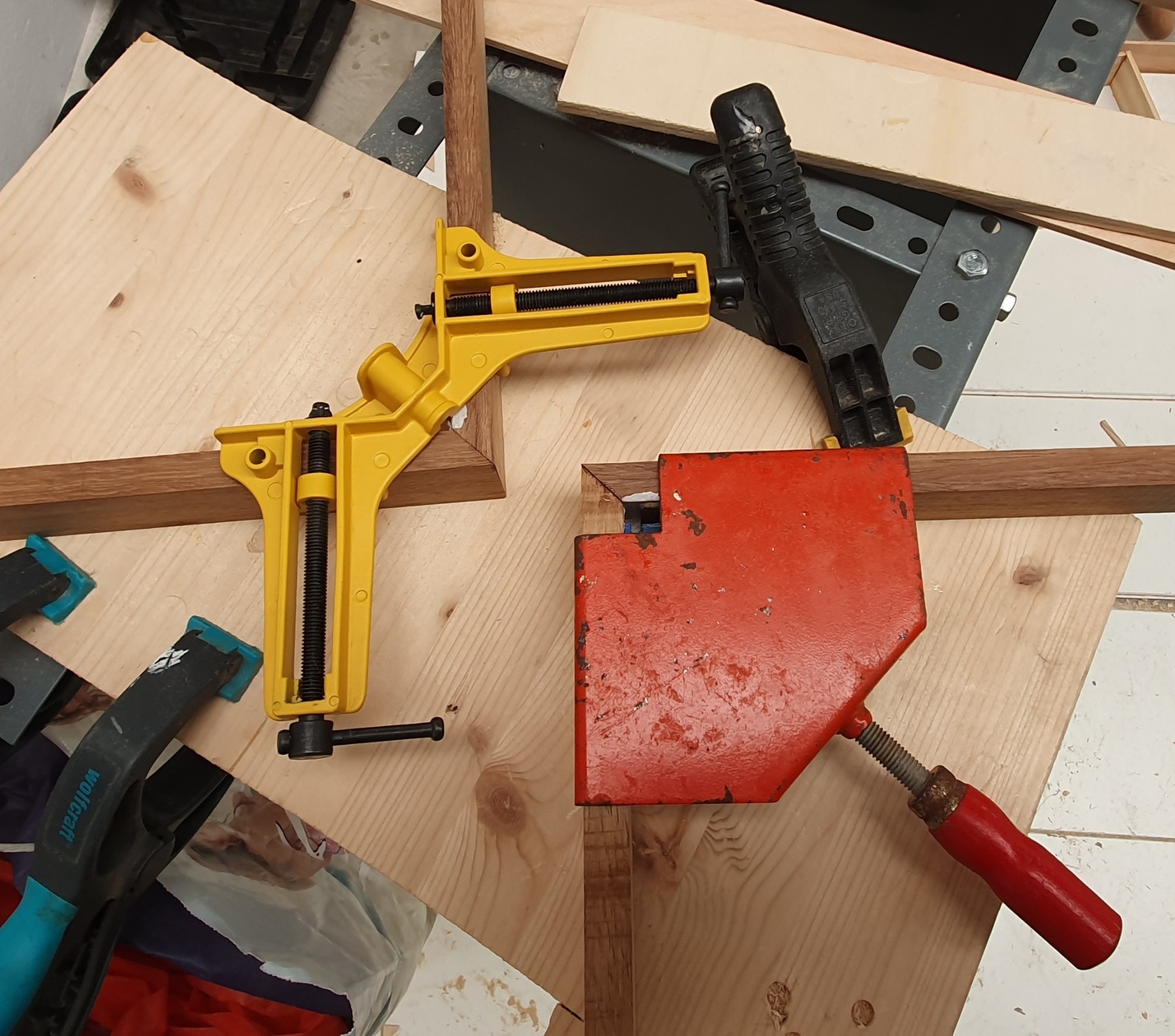

No consigo que las cuatro uniones queden impecables, aunque los cortes se hagan con sierra de mesa. Normalmente monto primero dos ángulos y luego los uno, pero como digo hay siempre algún pequeño desajuste, que sería tolerable en una ventana o en una mesa, pero no en un marco del tamaño de un folio. ¿Cómo hacéis vosotros ingletes perfectos?

Por las fotos que presentas parece que haces las uniones 2 a 2 y luego las unes otra vez.

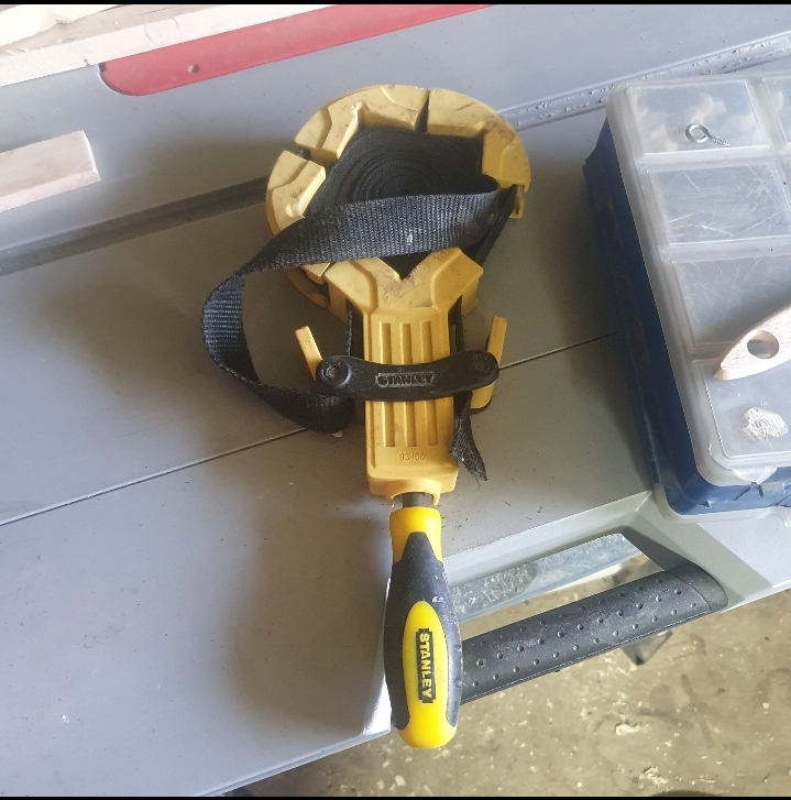

Prueba a montar las cuatro esquinas a la vez con una cintá de esas especiales para montar cuadros

Como te dice @pennan es mejor montarlos todos a la vez. Asi tienes margen para corregir o “forzar” unas décimas aquí y allá si es necesario.
Puedes pegar cinta de carrocero para unir las 4 partes a la vez de forma provisional (o definitiva si es un marco pequeño) o usar una prensa de fleje si es algo más grande.
Las que no son de fleje metalico a mi, personalmente no me gustan. Las de nylon tienen elasticidad y no aprietan tanto.

Que están cortados con sierra de mesa sí lo dices al principio. Si como dices después están impecables, entonces puede ser cuestión de los sargentos, pues esos no ejercen presión en el sentido de la junta. Desde luego el grosor de la capa de cola no es el motivo. Prueba con los tensores de cinta, que deberían resolverte el problema.

Ya he comprado el tensor por Wallapop.
