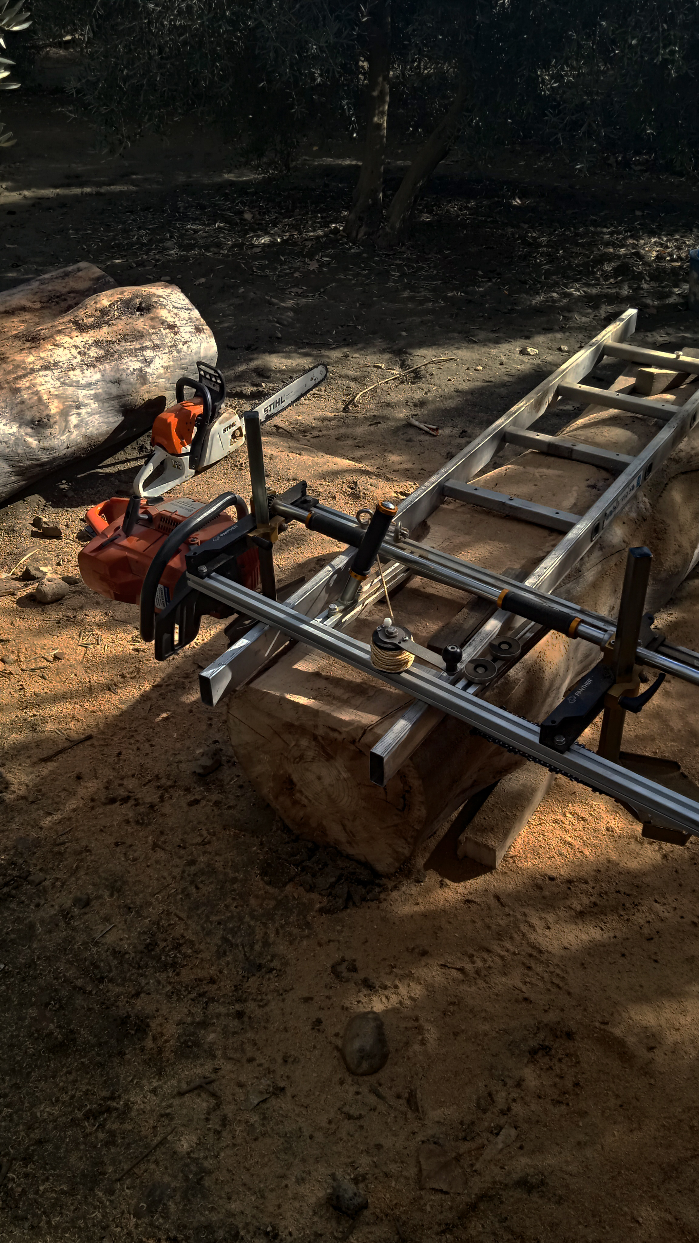

Sobre la guia de la motosierra para hacer tablones ya me gustaría alguna foto y explicación si es posible. Alguna vez que ha salido este tema de forma ocasional en el foro ha sido descartado por unos cuantos foreros y me quedé con la idea de que no era conveniente. Habia visto multitud de videos canadienses y americanos de la Alaskan millsaw al respecto y pensaba que era viable.
Ya digo,una pequeña explicacion de las ventajas e inconvenientes que te has encontrado con esta forma de aserrar tablones tendría todo mi agradecimiento.

@pennan www.chainsawbars.co.uk puedes comprar el aserradero o piezas que necesites .
@pennan yo me hice con este
Buen cacharro eh? jodó!
Madre mía. Eso excede las capacidades y expectativas de un Señor Normal; eso requiere un Señor Extraordinario :smiley:
De todas formas, gracias por la explicación, me ha parecido muy interesante, y gracias a mi tocayo @Montma.gr por las fotos.
@Sennor_Normal si quieres fabricarte uno te mando planos en forma de fotos

@chuf vale , mientras tanto mira estos que tienen una fabricación más simple .

Hola a todos. Cuando tenga un poco de tiempo, abriré un hilo con más explicaciones. De momento os pego un enlace de un antiguo vídeo de mi canal, prácticamente en desuso, aunque espero relanzarlo.
En cuanto al aserradero de motosierra, Vamos a llamarlo así, mis consideraciones son las siguientes:
Es el método más económico que he encontrado para sacar los tablones de los troncos en bruto.
La única dificultad es conseguir una motosierra potente, que como yo la necesitaba para otros usos, pues la compré. Actualmente uso una Stihl 660, Segunda por arriba en potencia. La cadena y la espada, la pedí a Canadá por eBay, creo recordar que fueron unos 80 €. En concreto tiene que ser una cadena para ripping. O para corte longitudinal, que es lo mismo.
Las virutas de madera eran largas, de unos 5 cm y el corte de los dientes creo recordar que era de unos 10°; es decir muy diferente a una cadena normal. Ahora bien; una y otra vale, que quede claro, lo que pasa es que una va mejor que otra. Es muy complicada de afilar, Yo sé afilar cadenas de motosierra, pero esa se me resistía. A veces me salían los cortes curvos.
El gran inconveniente, que para mí no lo es, es que pierdes bastante madera, de suerte que si se trata de un tronco de 50 cm de diámetro y vas a extraer seis tablones, pues son cinco cortes , y a 3 mm aproximadamente de pérdida de cada corte, pues ya sabes; 1 cm y medio del total del grosor lo pierdes.
El aserradero de madera en Sierra de cinta portátil es, simplemente, carísimo. No me interesa. En España debería haber empresas que alquilasen ese equipo .Creo que tendría mercado.
Otro inconveniente, que se suele solventar, es que si has afilado mal la cadena, esta tiende a torcerse, incluso con guía, ya sea la propia tabla o la escalera.
Tienes que usar cuñas, y es bastante cansado , aunque le puse un cabrestante y últimamente iba muy bien. El artefacto en sí me lo hice soldando yo trozos de metal y es bastante sencillo de hacer. Por otro lado tengo localizado un aserradero en aluminio bastante económico que compraré de inmediato.
El que yo hice, que era de acero, es muy pesado . Más inconvenientes no encuentro, es ruidoso y tienes que tomar todas las medidas de protección necesarias, auditivas, visuales y respiratorias. La terminación de los tablones, el corte es áspero, pero recto.
No tengo especial problema. Por otro lado si llevas la madera a un aserradero profesional, te roban la mitad, y además es carísimo. Esta es mi experiencia en relación con mi aserradero de cadena portátil. Yo estoy encantado y es lo que uso en cada momento.
