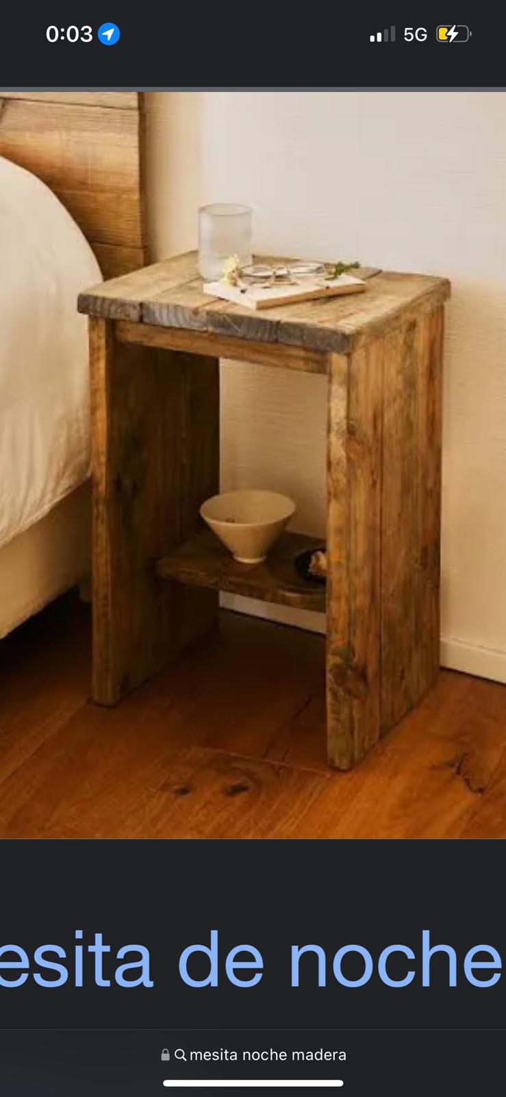

Cómo haríais esta mesita?
Muy buenas. Me han pedido que haga un par de mesitas como esta:
Por lo que veo está hecha con madera vieja, reciclada de algún otro sitio a lo mejor. Creéis que es factible hacer algo parecido? Se podría imitar ese efecto envejecido de alguna manera o no quedaría otra que conseguir tablas viejas?

No son tablas viejas.
Son tablas ensuciadas en modo envecidas.
Con vinagre y hierro quizás.
O con 7n soplete?
Es fácil de hacer, pero que feo, no ?
yo no soy ningun profesional pero si me atreveria con eso. casi que me atrevo a decil que esta clavado con puntas y el acabado con nogalina, tabla de pino hasta con palets creo que se podria

creo que la mas fácil es agarrar un pallet que haya estado a la intemperie por un tiempo y cortar a serrucho desafilado olvidar lijas y armar, como salga sale y cuanto mas desprolijo creo que le gustará mas al cliente, en sí, ni pondría eso en mi taller como para apoyar algo…
pero te encontras con esos clientes que quieren algo así y depués ponen arriba, cuando van a dormir un Tag Heuer que vale lo que yo puedo generar en un año :joy:
EDIT: igual lo olvide, las tablas unidas con lengueta oculta o simples tarugos de madera (no se como los llaman por ahí :grin: ) creo que “tubillones” en si para mi es mas facil con la circular hacer tajos y con un MDF de 3mm encolado unir las maderas, las uniones a 90º caja y espiga o galleta
salud !!!
MDF de 3 mm. Por qué tiene el grueso del disco?. Y para que no se vea el arranque y final. Como lo haces?

y simplemente no empiezo el corte por el extremo sino voy apoyando la tabla sobre la escuadra (como cuando se acerca a un tupi) y que queden 2 o 3 cm sin corte (debes mantener con fuerza la tabla desde atrás, mientras la bajas al disco para que el disco no quiera llevarse la pieza y siempre tablas mas o menos grandes ) , obviamente el corte en su principio es circular y antes que termine la pieza tambien se vuelve un poco para atras y se levanta el corte, NO tratar de levantar la pieza mientras se corta !!! que eso, si no volves hacia atrás al menos 1 cm la pieza tiende a levantarse de golpe y salir despedida !!! OJO (eso o se puede hacer con un router o con una “miter saw” o un tupi), pero la tecnica es siempre la misma :slight_smile: la otra es comprar una engalletadora.

Se puede y es fácil, puedes envejecer, por ejemplo, usando un cepillo de alambre de latón o acero con una radial y luego el color a tu gusto con soplete, betún de judea, barnices, , … cuanto más blanda la madera mejor. Haz unas pruebas antes en retales. Yo he preparado alguna estantería y mueble auxiliar así y me gusta el acabado.
Puedes sacar ideas de vídeos como este, tienes muchos Acabados Rústicos En Madera de Pino - YouTube
