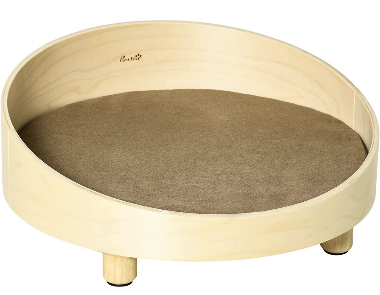

Una duda, quiero hacer algo parecido a esto:
Como haríais lo de la madera curvada? La parte de la barandilla por llamarlo de alguna manera
Ideas?
O formas en que pueda hacer algo parecido?

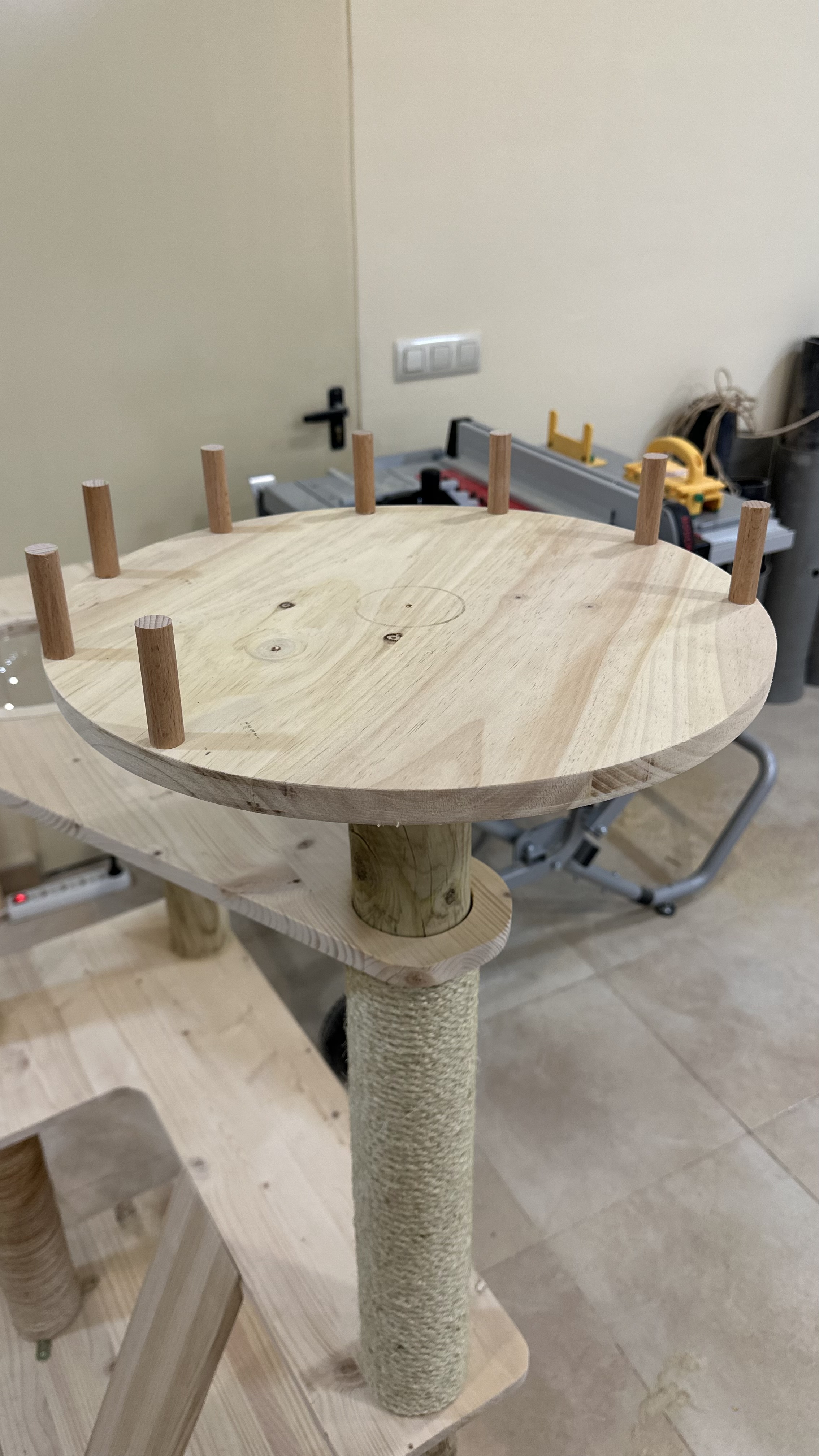

Bueno, cojo todas las ideas e iré practicando, pero de momento he optado por hacer una versión fácil y en lugar de hacer una madera entera a modo de “barandilla”, voy a hacer una barandilla literal, jajajaja
Os pongo la foto para que veáis por donde voy:
(Tened en cuenta que falta la parte de arriba aún, el pasamanos por llamarlo de alguna manera)

para hacer la forma que se pretende tienes varias opciones, como te han dicho y es como han hecho el de la foto, seria laminando la madera sobre la forma deseada, el mole es facil hacerlo con cualquier madera o tablero barato, otra forma seria hacerlo por segmentos, se trataria de irn cortando segmentos de madera y una vez encolados terminar de darles forma.

De momento cortaré otra madera con la fresadora del mismo diámetro que la base pero en forma de U y la pondré encima de los cilindros, porque ahí va una cama en principio, y la barandilla evita que se caiga
Para otro voy a intentar de hacer lo que he puesto en la primera foto, pero primero practicaré!
