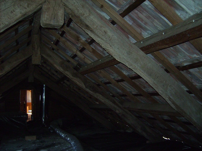

El otro día estuve realizando una inspección y me encontré con esta solución de cubierta. Es similar a la de “Par e Hilera”, pero en vez de ésta última, se coloca una pieza entre los pares que no es corrida. Es algo parecido a un pendolón…
¿Alguien conoce el nombre correcto de esta solución?
Demostremos que hay nivel…
Adjunto fotos
Pues yo diría que si los pares apoyan sobre un tirante, eso es una cercha; y en ese caso la pieza es una péndola. En la cercha española se añaden las tornapuntas cuando la luz excede de unos cinco metros; entonces la péndola se alarga hacia abajo, pasando a ser pendolón, y sirviendo de apoyo a las tornapuntas. Una pieza muy parecida se usa para unir en la cumbre los cuatro aguilones de las cubiertas de los hórreos, y es uno de los nombres que recibe, ademas de puntal y enano.

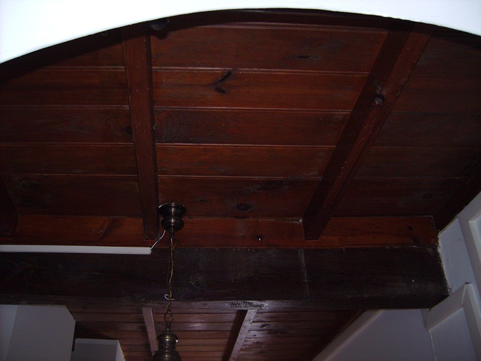

No conocía el nombre de péndola. Efectivamente, parece que es una cercha, adjunto una foto de lo que sería el tirante, visto desde el piso de abajo, ya que el entablado oculta las uniones. También os comento que la luz entre apoyos es de 5.25 mts.

Tiene toda la pinta de ser cercha.
Aparte tengamos en cuenta las distintas jergas regionales, así que el que tenga otra opinión, que lo diga. Esta es la cancha perfecta para dilucidar, contrastar y seguir aprendiendo.
Buenas.
Estoy de acuerdo con benjamin, es una cercha, la mas simple después del cuchillo que no lleva elemento central.
