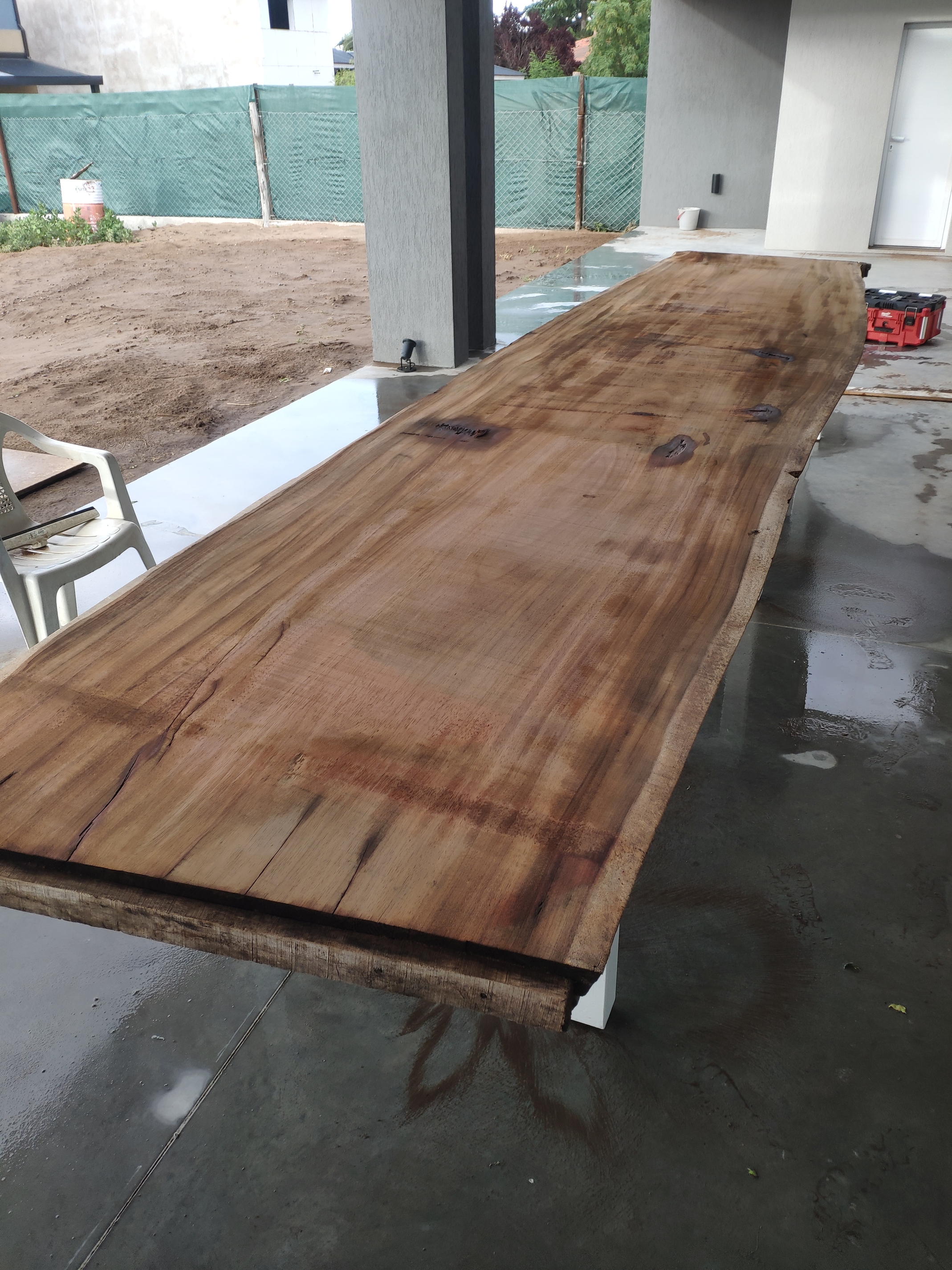

Hola colegas. Saludos desde Argentina. Compre hace unos días un tablón de TIMBÓ para mi casa de 5.20 Mts de largo x 1.20 de ancho x 8cm de espesor. Una belleza. Mi problema es que está manchada con agua al parecer. Cómo puedo resolverlo? Ayer mismo le he colocado sal de limon pero en algunas partes lo cual creo que la he cagado. Que hago? Le paso sal de limon a todo el tablón y luego limpio? Para que quede uniforme el color

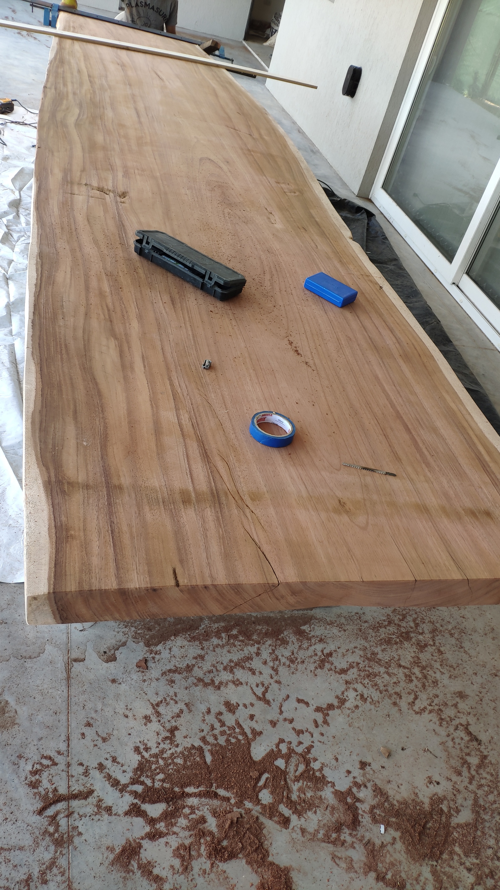

Hola! Está madera la he comprado del aserradero, y sus manchas son de haber estado a la intemperie. Tenía manchas negras de lluvia y otras de aceite. Las he retirado a lija solamente. Así se pueden ver las vetas ya que ha estado tantos años bajo lluvias que el agua ha copiado los dientes de la sierra en el momento que se cortó.
Menuda hartada de lijar te habrás pegado

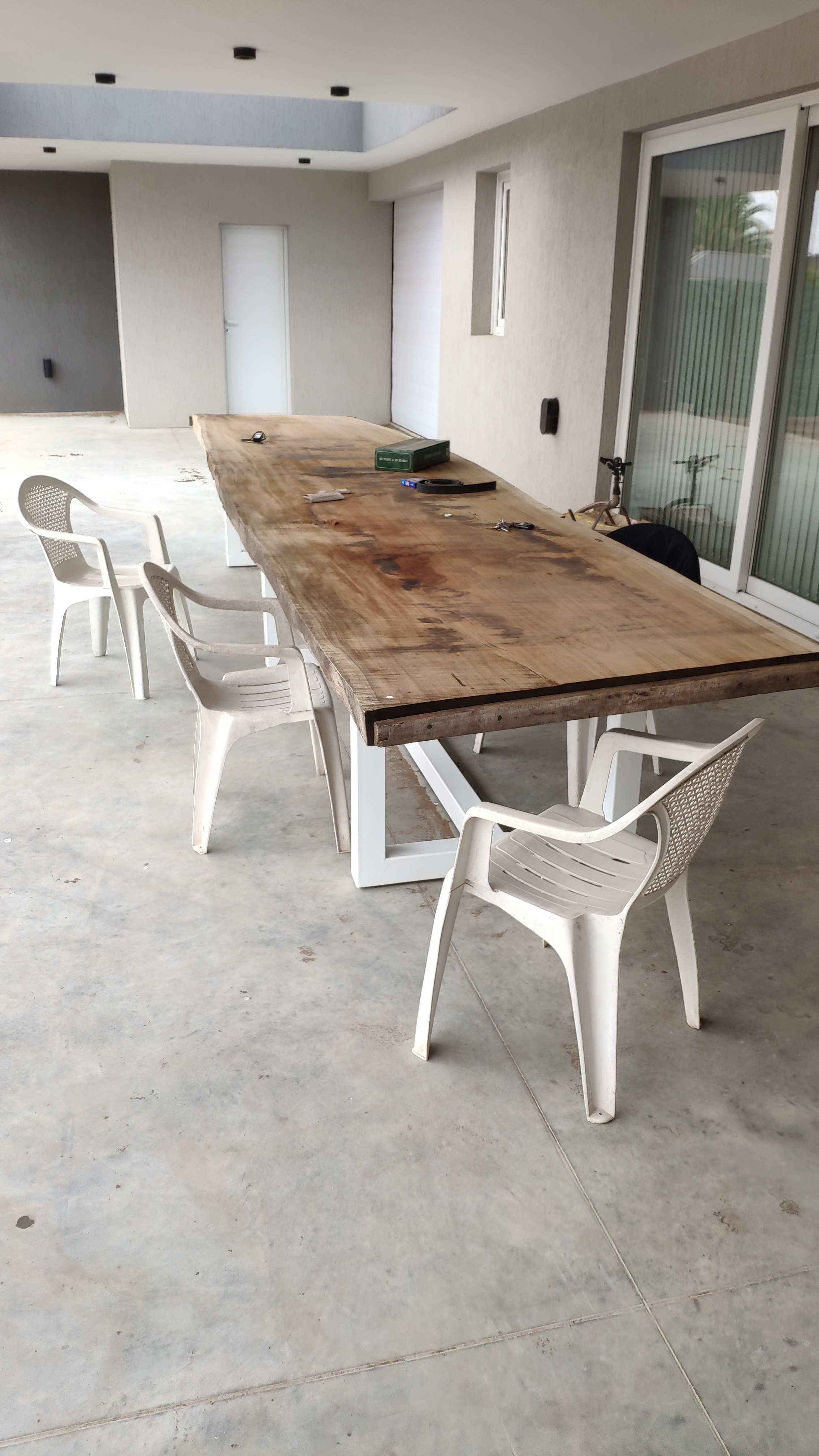

@icalero la verdad que sí! Nos ha llevado como 7 horas pero hemos logrado eliminar todo. La mejor lijadora una rotorbital . En estos días les muestro como queda. Hoy colocamos protector de madera contra los insectos!

Que mesa más bonita, impresionante, un acabado que respetase su aspecto natural quedaría preciosa, si me apuras hasta con las manchas que se veian me gustaba.
