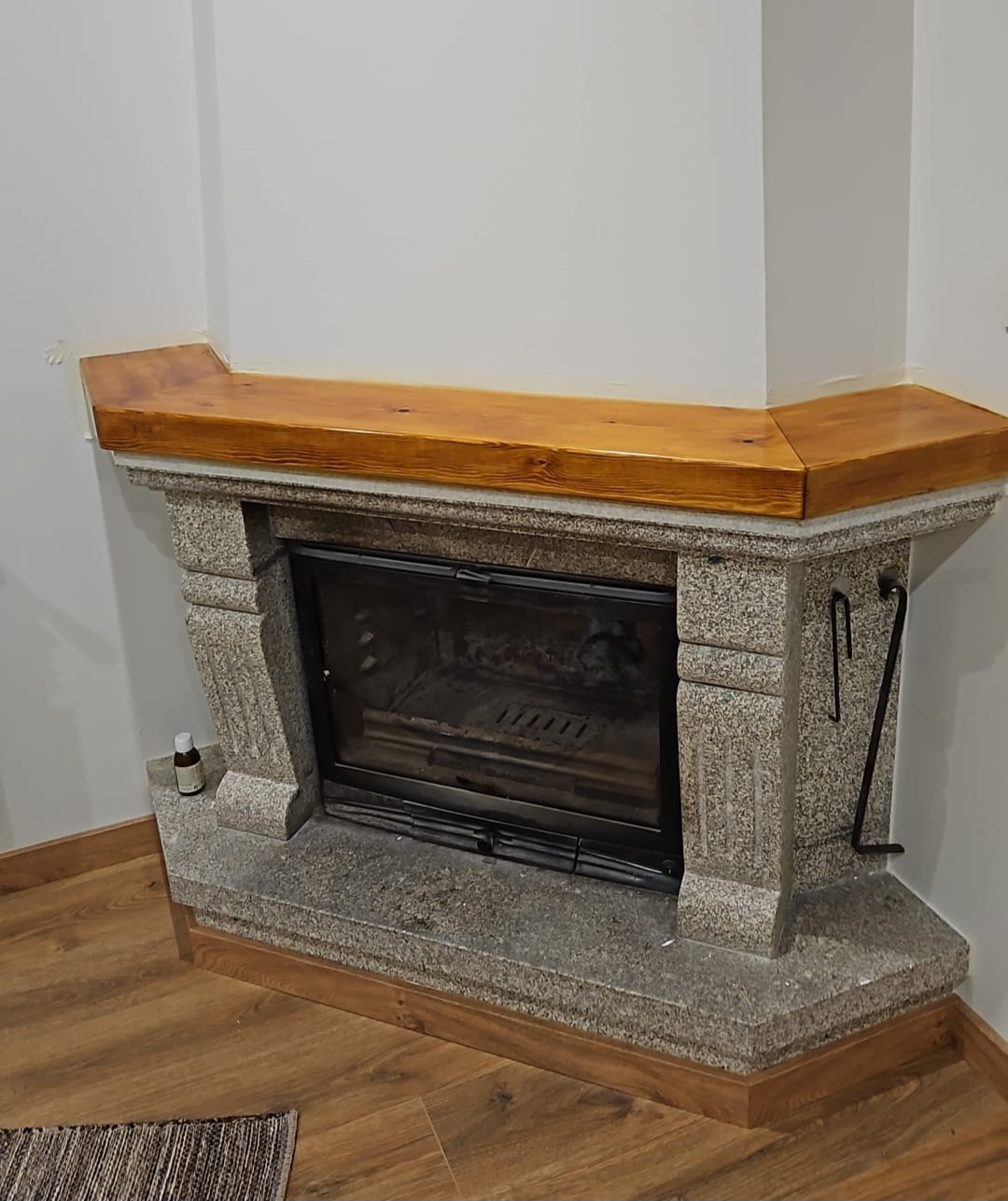

Hola! Esta madera de pino rojo está teñida y barnizada. El caso es que el color ha quedado demasiado claro, amarillento y muy brillante.
¿Cómo podría oscurecerlo un poco?
¿Podría aplicar betún de judea?
Gracias por la ayuda

y darle un barniz con el mismo disolvente que anterior que sea más oscuro encima ylisto?

también soy de la idea de lijar un poco y dar un barniz “tintado” mas oscuro ![]()

Lijar de nuevo totalmente el barniz y comenzar el proceso con un tinte hidroalcoholico y despues fondo y acabado de poliuretano

Sí creo que será lo mejor. Gracias!!
Sí buena idea, gracias!
Tan “tostá” no la quiero. ![]()
