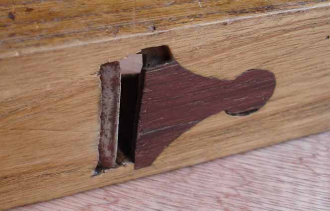

ELECCIÓN DEL PARCHE. Hay quien usa un trozo de madera, o una tira de latón. Hay quien coloca la pieza de madera con el mismo sentido de la veta del cepillo o perpendicular a ésta. Hay quien emplea una madera de igual o diferente densidad… Resulta complicado decir cuál es mejor: cada caso tiene sus ventajas e inconveniente. Lo habitual es seleccionar un trozo de madera que coincida con el cuerpo del cepillo, lo más parecido en especie y grano (anillos de crecimiento, la dirección de la fibra,…). Si la boca se cierra así, aplanar la suela, en un futuro, es tan sencillo como cepillarla. Por eso es recomendable prestar atención a la dirección de la fibra del parche en su relación con el grano de la base. Aquí, un inserto de metal complicaría esta operación. También podría “marcar” la madera a cepillar, perdiendo una de las ventajas de los cepillos de madera frente a los metálicos.

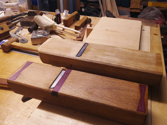

FORMA DEL PARCHE. Tras decidir el método y material, empezamos cortando el parche con el tamaño y la forma deseada. El parche puede ser rectangular, trapezoidal, con la parte delantera en forma de “V”, etc. El extremo posterior del parche debe ser un poco más largo de lo necesario, cerrando la boca un poco más de lo deseado (para ajustarla al final). El espesor es variable, entre 5 y 9 mm si se trata de madera.
Algunas formas (trapezoidales) contribuyen a que el parche se mantenga en su sitio y no se deslice al pegarlo. Por su parte, el parche en forma de “V” que se extiende con los lados paralelos hacia la boca y termina con la parte de atrás paralela a ésta, minimiza el desnivel que pueda surgir por desgaste en la transición entre cuerpo y parche.

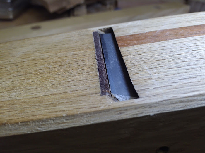

INSERCIÓN DEL PARCHE. A continuación, se presenta el parche sobre el área donde va a ir colocado y, manteniéndolo fijo en su lugar, se traza su perímetro con un cuchillo marcador. Retiramos el parche y, cuidadosamente, quitamos la madera del interior del perímetro hasta una profundidad ligeramente menor que el espesor del parche. Se puede utilizar una fresadora, o simplemente un formón y terminar con un cepillo tupí para obtener una profundidad uniforme. Luego, se ajustan bien los lados de la cavidad, se limpia y comprueba que el parche encaja.

NIVELADO DE LA BASE Y APERTURA DE LA BOCA DEL CEPILLO. Después de que el adhesivo haya secado, se elimina el sobrante del parche con un cepillo. También se puede aplanar pasándolo sobre un papel de lija, muy suavemente.
Para terminar se abre la boca eliminando el sobrante del inserto con ayuda de un formón y/o con la propia cuchilla del cepillo, montándola luego en su lugar y probando, de vez en cuando, hasta que la apertura de la boca sea satisfactoria. Es mejor no pasarse: siempre se puede ampliar la boca ligeramente más tarde.
