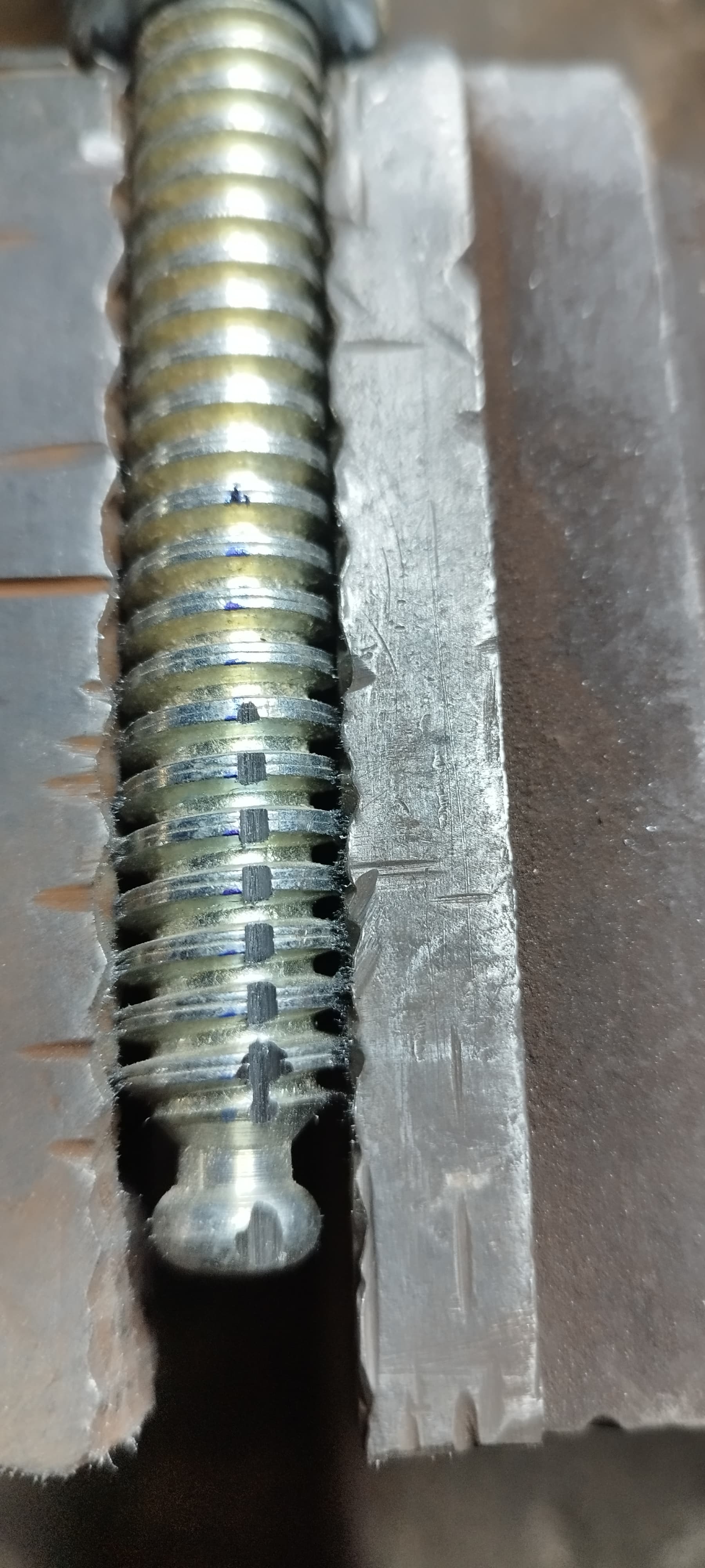

Como podría hacer?
Hola

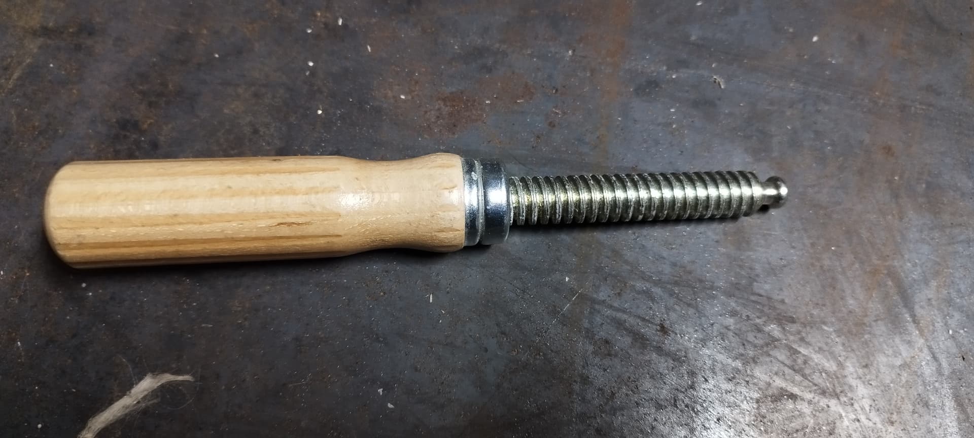

Me gustaría hacer cosas con esto.
Solo tengo los machos.
Me preguntaba como podría ingeniarmelas para hacer las “tuercas”, la parte hembra
De madera, o mezclado con metal.
Es para hacer “terceras manos”, para aguantar algo de pie y de canto por ejemplo, no necesito mucha precisión, ni todo los pasos de la rosca, mientras aprieta y no se suelta.
Ese que pones en la foto precisamente es el que te hace la rosca de la hembra.
En todo caso necesitarias una hembra de roscar para preparar el macho
Te iba a decir lo mismo que @JotaJota.
También puedes probar a ver si coincide con alguna rosca estandarizada, y solo tienes que comprar la tuerca
Puede que lo parezca, pero no es un macho de roscar. Es la tipico manilla de apretar de un sargento.
Aahh …buena idea!
Puedo sacrificar uno, creo que hay media docena.
Los machos suelen tener tres “canales” en forma de curva.
Con qué los hago,…una radial ?
Pensando, me imagino que la curva no tiene mucha importancia, es para cortar y evacuar la viruta verdad? Con una radial me seria más fácil que tenga una forma triangular en vez de curvada.
Podría hacer un corte casi perpendicular donde ataca y otro casi tangente a la salida?
Pero también suelen ser “conicos”,mas estrechos donde se empieza para ir arrancando poco a poco.
Como lo harías? Con el esmeril? Montado en el taladro y con lima, o con lima en la mordaza?

Es una rosca cuadrada creo , quizas trapezoidal.
Tendre que poner la lupa.
Con una canal es la cresta como el de arriba pero menos pronunciada.
10 interior, 15 ext, paso de 4 mm.
El interior puede ser las, el pie de rey entra mal y de lado y me da 11.
Gracias @JotaJota pero no sale en esta galga.
Es un paso cuadrao de 4mm, y 2mm de profundidad.
Es de Urko, lo comparé con los sargentos y son iguales, rosca y mango.
En fin, me diste la idea y le estube dando vueltas.

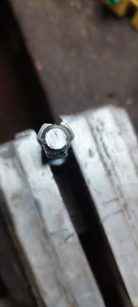

Pensé que el diente del macho de roscar tendria que estar hacia la madera , en plan gancho.

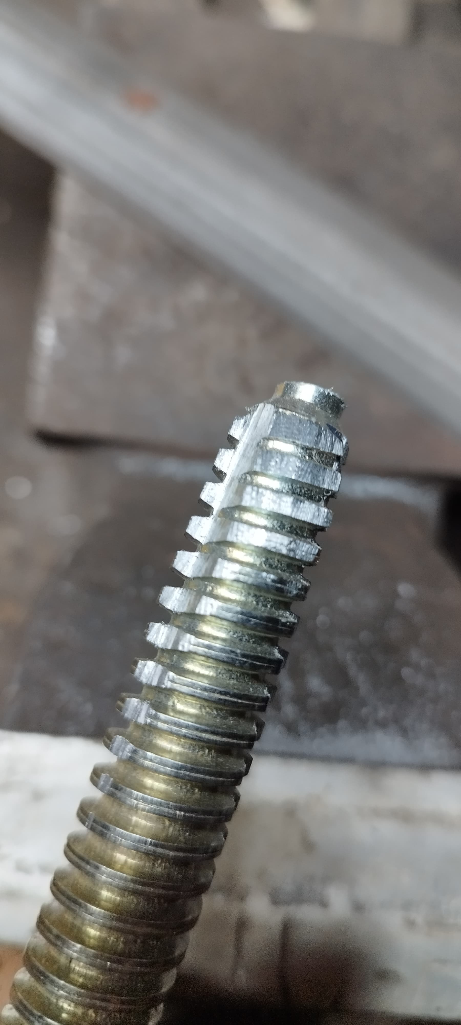

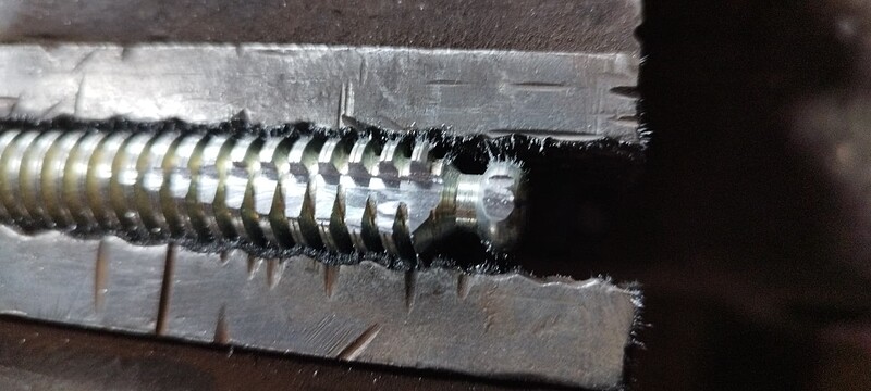

Como estoy acostumbrado a usarla radial vertical o horizontal ,décentré un poco la pieza para darle un ángulo tipo 5⁰, teniendo le radial vertical.
El segungo corte lo hice horizontal .
Iba hacer dos, pero al ver que me salia bien, hice tres.
Luego, con la lima, le quite material detras para evitar la fricción, como a las brocas.
Y rebaje la 4 primeras vueltas.

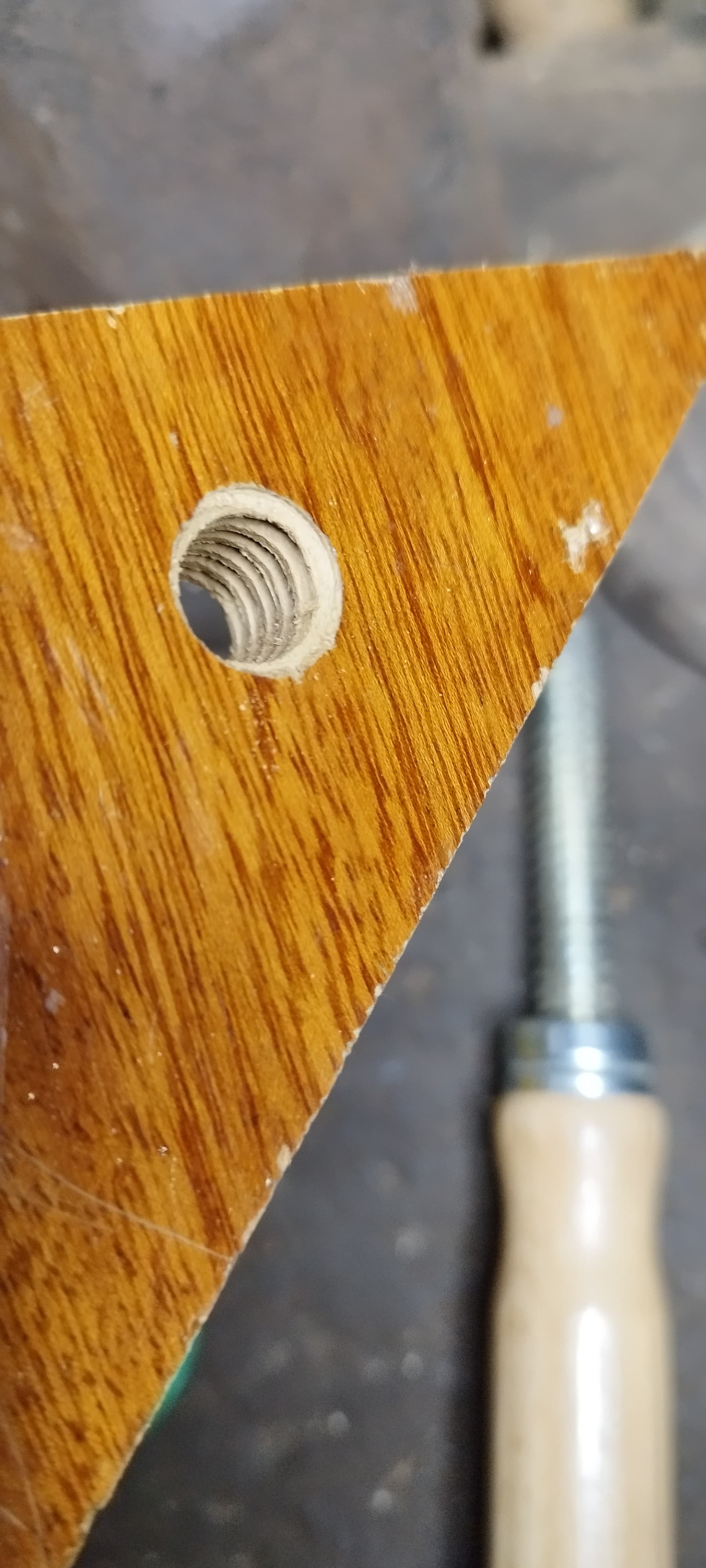

El eje es de 10/11, taladré la madera con 12 y al empezar senti “crrr-crrr”, cortaba! :clap::+1:
Media vuelta palante, cuarta patras y así poco a poco .

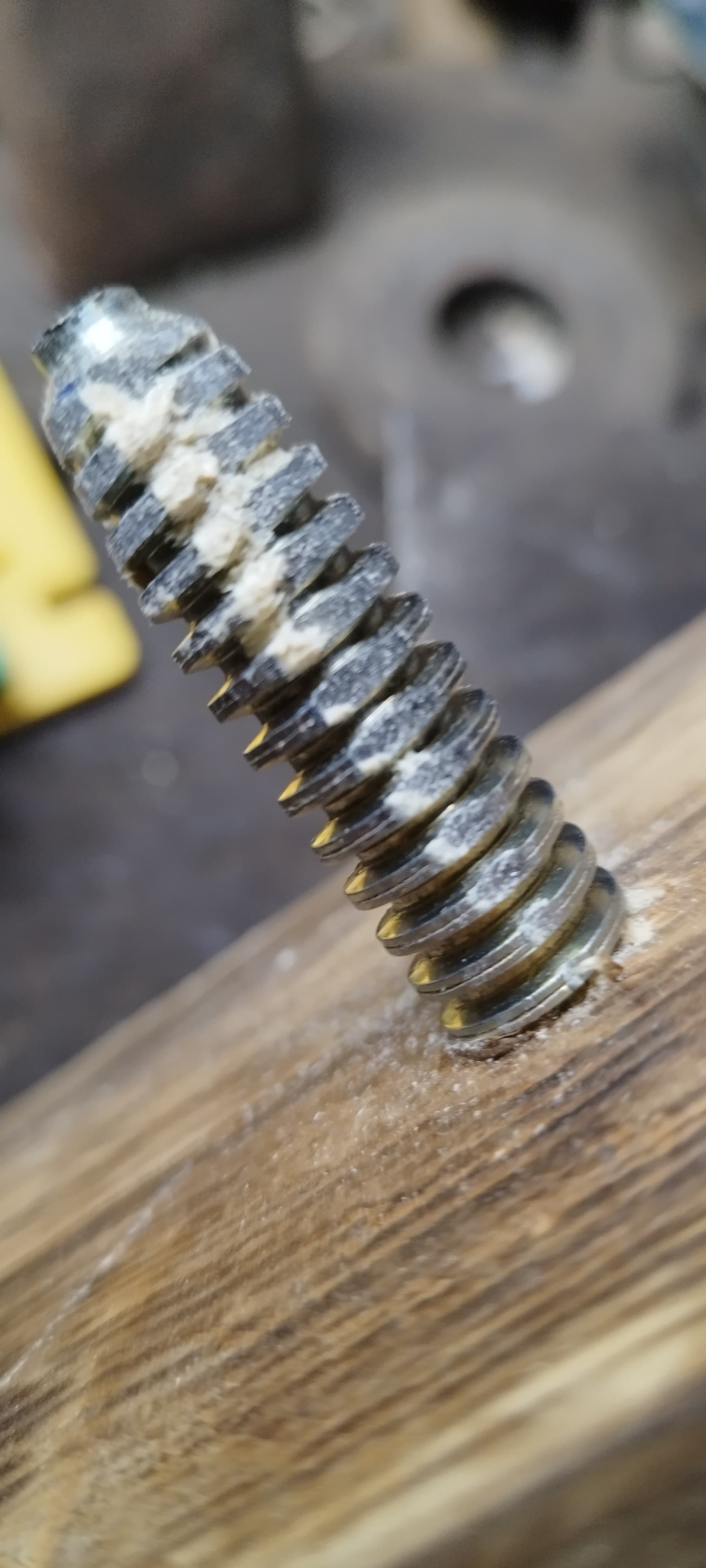

Y salio asi, un poco empapizado, la próxima lo sacaré cada dos vueltas para limpiar.
Igual no fue muy buena udea darle esta forma de gancho, corta pero no libera el serrin.
Et voilá :
Va impecable, al principio un poco duro, tube que poner parafina.
Ya va mejor.
Pero cuando hare los artilugios, pondré el macho al sol.
Fue muy buena idea gracias.

Peri crées que se podría hacer un macho tan fino?
Estoy satisfecho del apaño que fabriqué, pero realmente mas por el resultado , sin mucha experiencia en metal (kikirriikiiii )
Esta bien, y funciona, pero…
  • como dice @Angel es poca cresta para la madera. Lo bueno es que al ser preciso se reparte bien el apoyo y ayer al mover, tirar incluso con golpes con un mazo se notaba firmeza. Pero eso lo sospechaba.
  • El paso cuadrado igual no es el mas adecuado para la madera. Hay friccion, y no se lubrica como el metal. Me temo que con los cambios ambientales se atasque
    Igual tendre que quitar algo al metal si la madera hincha.
