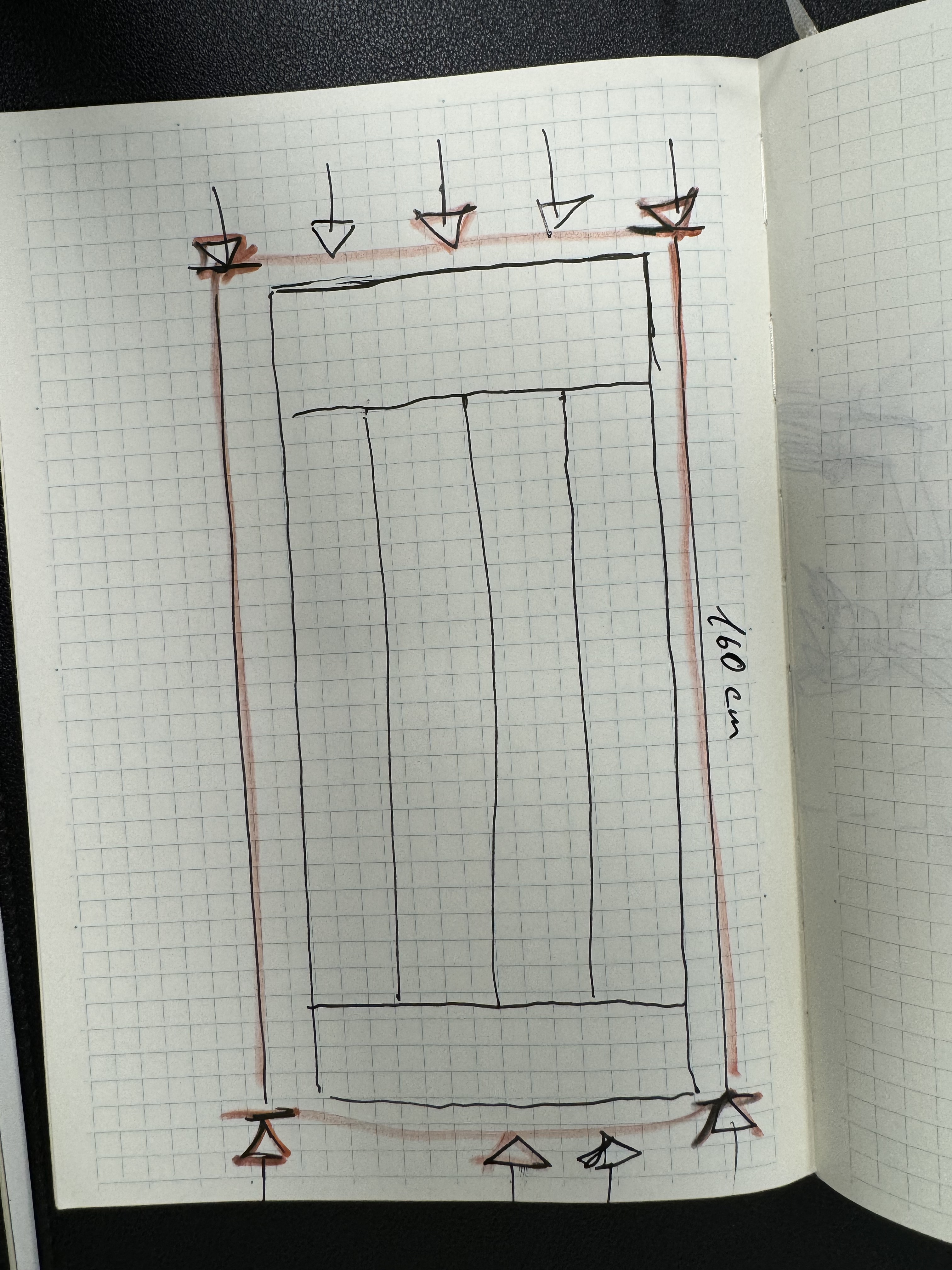

Cómo hacéis vosotros cuando tenéis de encolar y prensar una tabla grande? En mi caso se trata de la tapa de una mesa con los extremos laterales montados transversalmente. Así que necesito sargentos para 10 cms, pero no tengo. Os dejo dibujo de la disposición de las tablas.
Puedes poner un liston con sargentos transversal al tablero o paralelo al tablon que quieres encolar y poner sargento del final al liston.
Otra opcion podria ser usar cinchas o algo parecido.
A ver que recomiendan los pros
Es cierto que la tabla lleva un liston en el medio para dar solidez (es una pesa exterior y hay ranuras entre tablas), por lo que puedo poner dos tramos de sargentos usando ese listón.

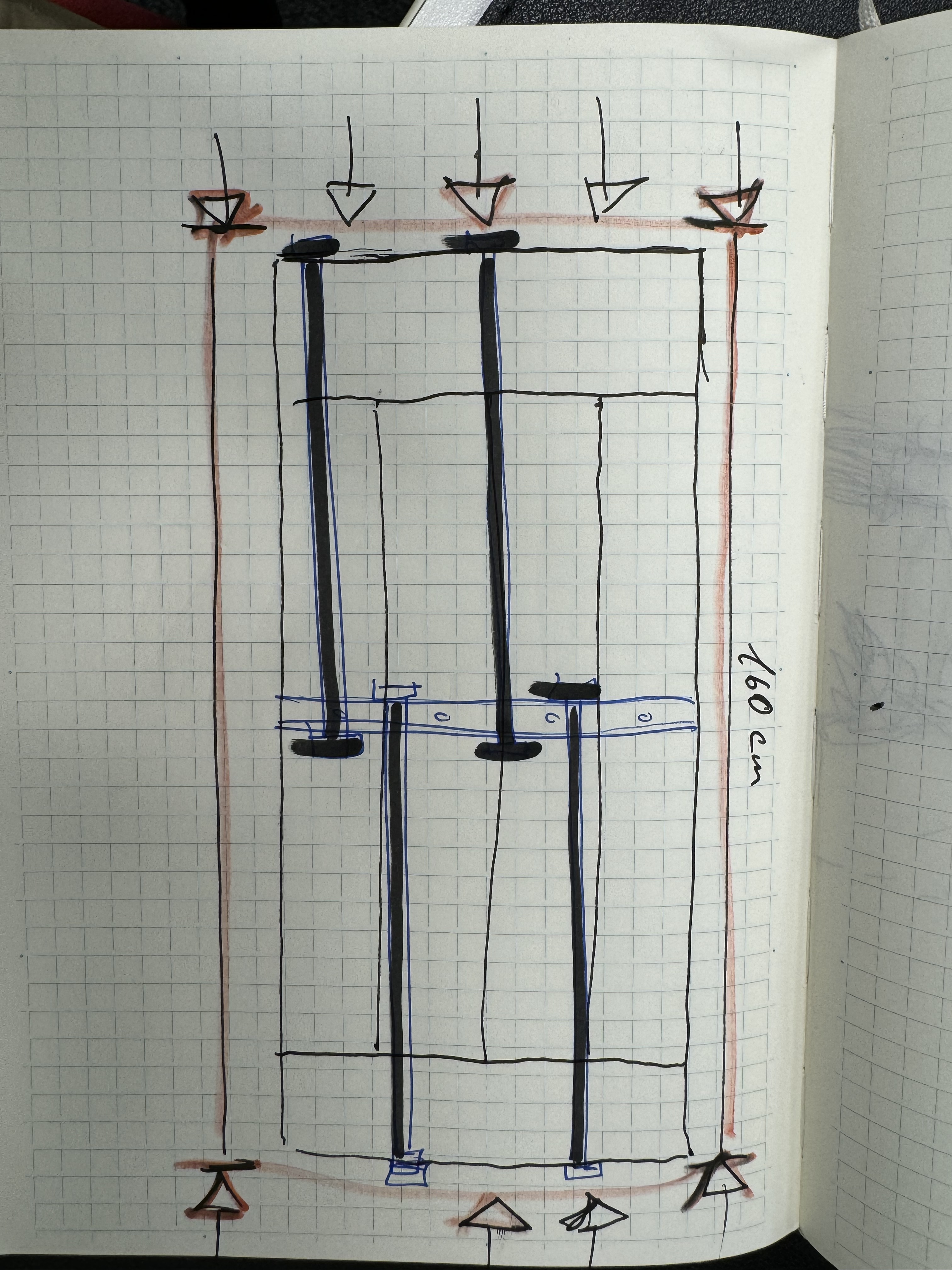

Si tienes suficientes sargentos que llegan a la mitad ponlos como dibujas pero pon por los dos lados para que no quiera combar…
el listón transversal está sólo por un lado, así que tendré que fijar las tablas a la mesa de montaje con otros sargentos y evitar que conven.
Con un par de sargentos y un liston haces otro por el otro lado o podrias hacer que el sargento de un lado se apoyara en el del otro (poniendo algo debajo para que no marque), y asi tendrias almenos un punto en medio de compensacion…
No se, yo con eso soy un poco paranoico y pongo casi todos los sargentos que tengo a todo hahah Asi que yo haria las dos cosas, lo que dices + el largo
