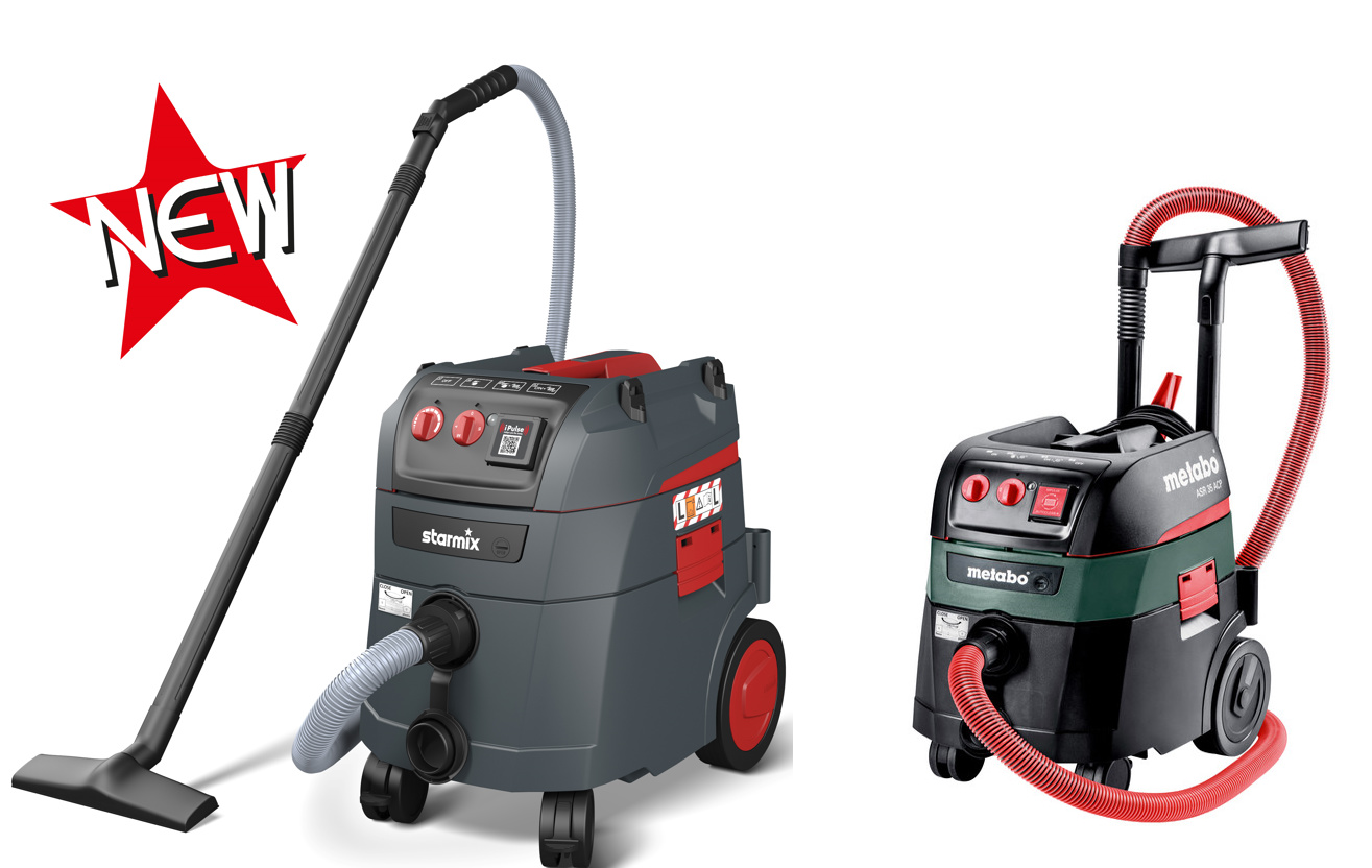

Pus va a ser que si, la marca Starmix también fabrica aspiradores para otras marcas de renombre incluso de clase M y H.
Si jugamos a parecidos razonables.
