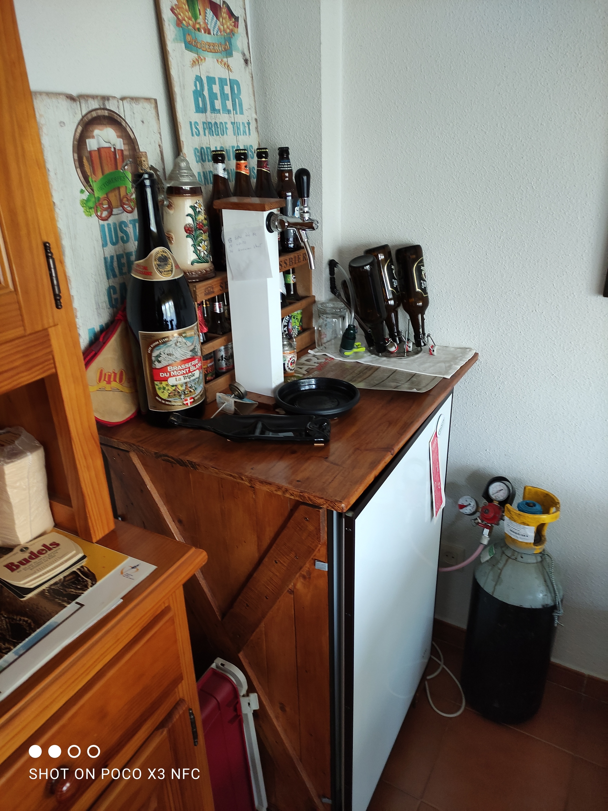

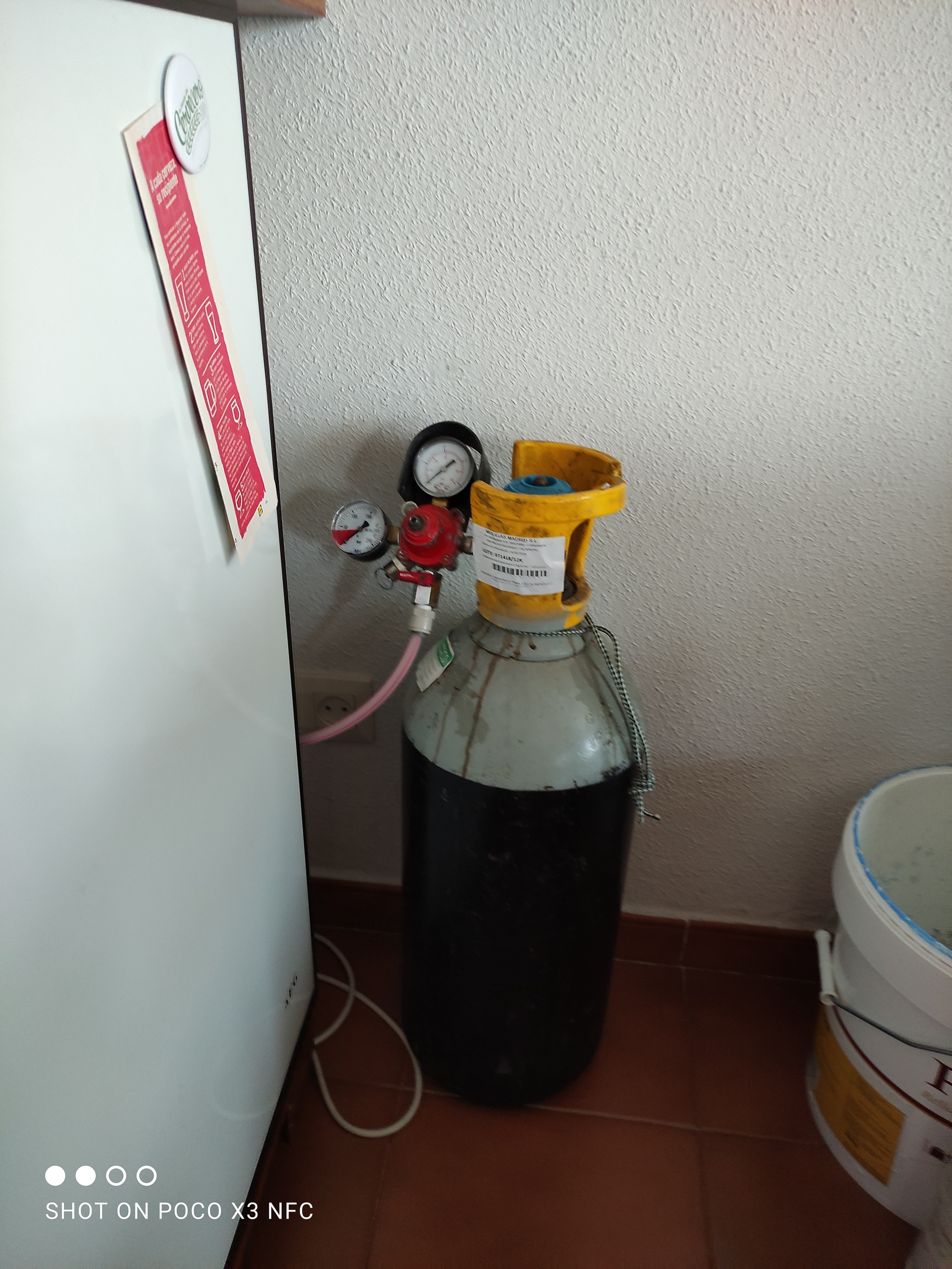

Tengo en casa un rifo de cerveza, la botella de co2 esta a la vista y queda un tanto feo. Estaba pensando, (cuando me llegue la máquina de una santa vez), en hacer un “tubo” que pueda rodearla y dejarla cubierta a la vista.
La botella tiene una circunferencia de 73cm, redondeando para tener algo margen en sacarla para cambiar de botella lo haría de 75cm interiores.
Creo que la mejor forma es cortar tiras de unos 5 o 6 cm de ancho, (por ejemplo, no pretendo hacer algo que quede “redondo”), con un corte biselado para poder formar el contorno de la botella.
La duda es que no se como calcular los grados del bisel ni el ancho de las tablillas para que queden todas, si no iguales, que no desentone demasiado.
Otra opción es hacer un hexágono, serian angulos de 45º con menos complicación, pero creo que quedaría mejor la otra idea.

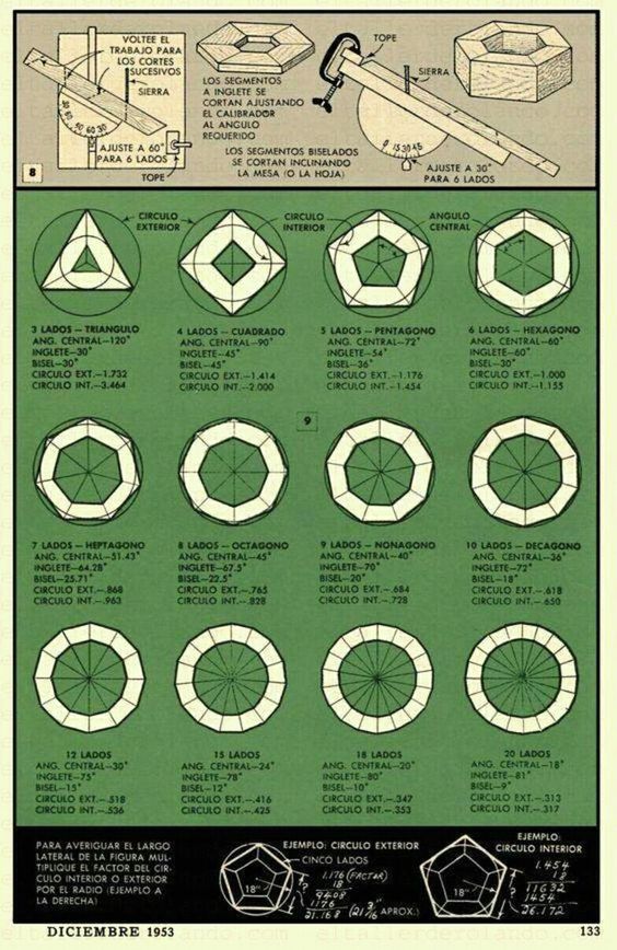

Cuando tengo que hacer algo asi, miro la teoria primero
Y esta guia de @Carlao es cojonuda.
