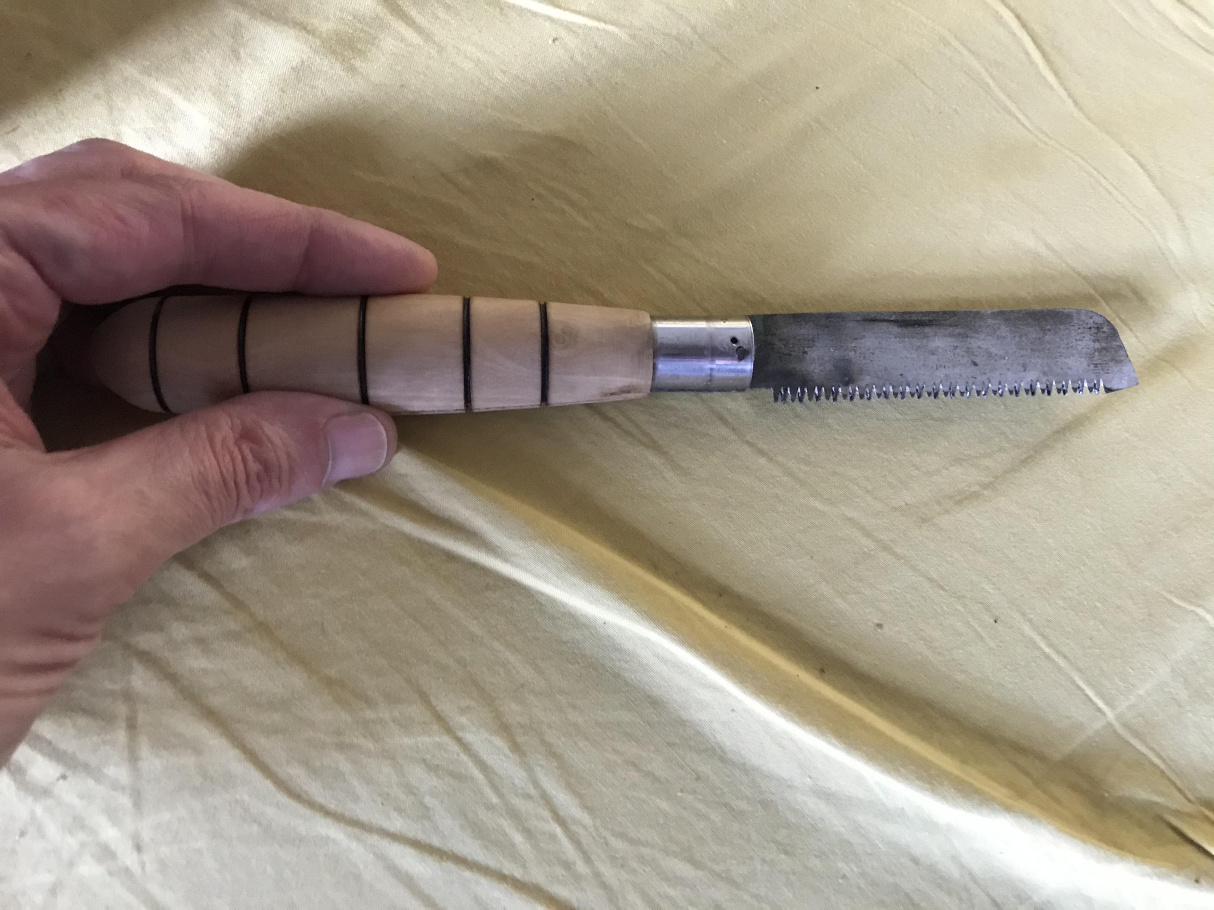

Lo del serrucho ya te lo han solucionado. La sierra japonesa ya lo veo mas difícil. Si la das arreglado, coméntanos como. Yo jodí una haciendo el bruto y la aproveché para hacerme esta navajilla tan maja.
