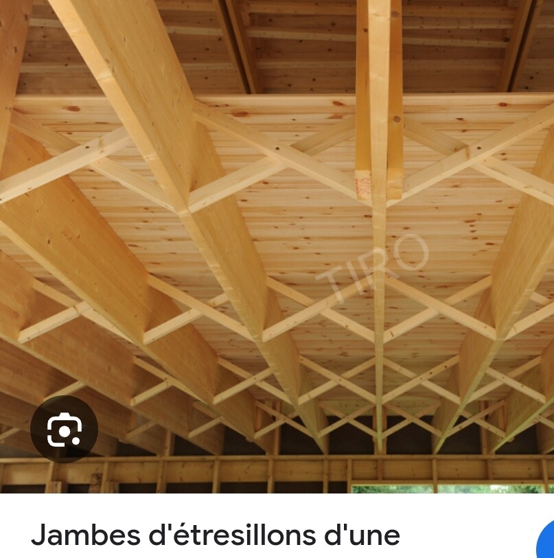

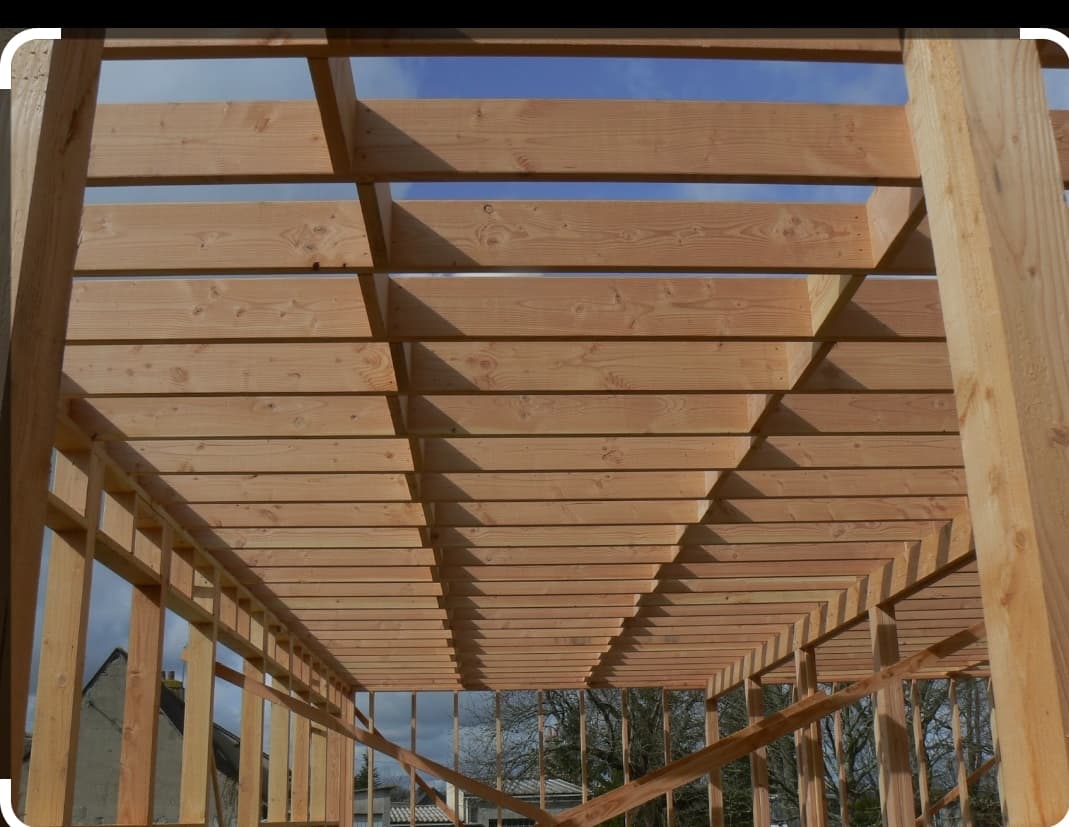

Es la base, tiene que estar riguda, no deformarse, luego se pone el tablero.
No es el tablero que da la solidez, su participacion es escasa.
Las X, si las usaria en tu caso las usaria asi.
En etresillons, lo siento no conozco o la traducción.
Es otra forma, mas barata pero mas complicada por los ajustes .
Viene a usar los mismos principios que lo que dibujé arriba.
Lo mas comun es asi:
Por lo demas, sin mas información no te puedo ayudar.

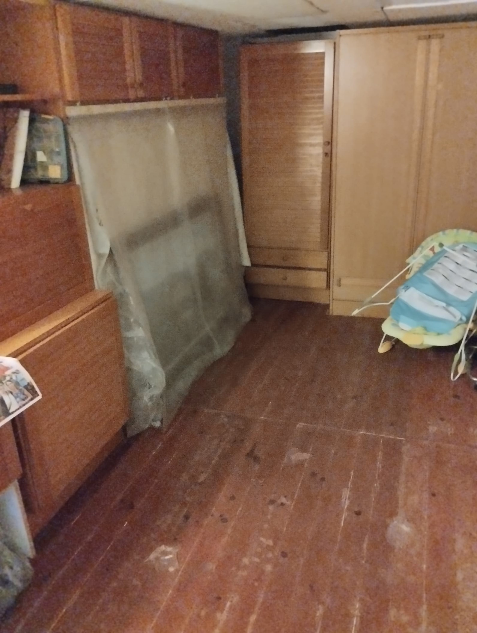

Queria haceros una consulta sobre todo esto, vuestra opinion que sepais me ha ayudado en gran manera sobre que hacer.
1ª Las vigas:
En principio no tienen carcoma, pero me has convencido de hacer un refuerzo en forma de X, en cada esquina de la viga.
Ahora mismo le estoy dando vueltas a cómo hacerlo(piensa que soy novato en esto), pero ese refuerzo en forma de X tuyo me ha convencido y es lo que voy a hacer alli este verano.
2ª las tablas que hay encima:
En esto queria haceros una consulta, he tenido una idea tan simple, como por eso difusa…
las tablas se que han tenido carcoma, …ayer mismo encontre 5 muertas que sinceramente son pocas para las que he llegado a ver.
y si pongo una lamina de metal o otro material encima de estas tablas, con la idea de que si dentro de 3-5 años alguien pisa dos laminas y se rompen 2 laminas con el pie colgando…esta estructura de metal al ser amplia y ocupar todo el suelo del techo, cada esquina de cada parte podria dar refuerzo para que estas laminas no se rompieran nunca???
como lo veis?''seria la solucion mas efectiva?, seria mala por si siguen saliendo carcomas debajo de esta estructura y al no verlas no saber si el problema puede ir a peor=?
Agradeceria vuestra opinión

He dado 3 años seguidos un tratamiento anticarcoma a la madera de la foto de arriba, y este tercer año siguen saliendo alguna carcoma, comento esto para que podais valorar mejor este tema.
