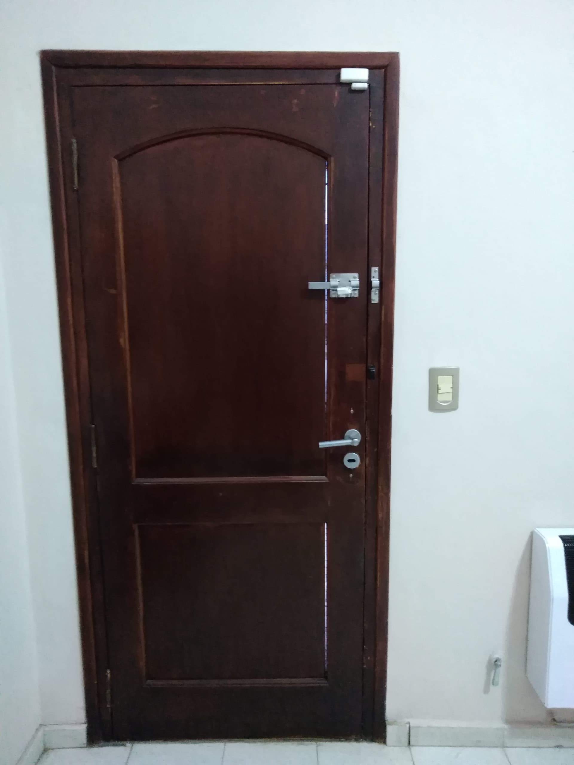

Como reparar la separación del panel interior de puerta ciega . Grietas en las uniones

Se quedaron cortos al cortar el plafon o paño, una foto del exterior tambien ayudaria,pero yo la unicas soluciones qe le veo ,seria quitar la moldura y poner unos listones como si fueran un junquillo sobredimensionado y el tarabajo se tendria que hacer por dentro y por fuera,la otra solo quitar el de dentro y ya pudiendo sacar el plafon , agrandarlo con unis listones por cada lado.
Siempre se pueden hacer apaños, pero lo suyo es desmontar la puerta para suplementar los paños o hacer una puerta nueva como Dios manda.
