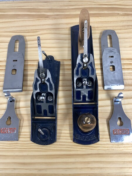

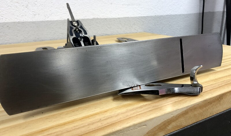

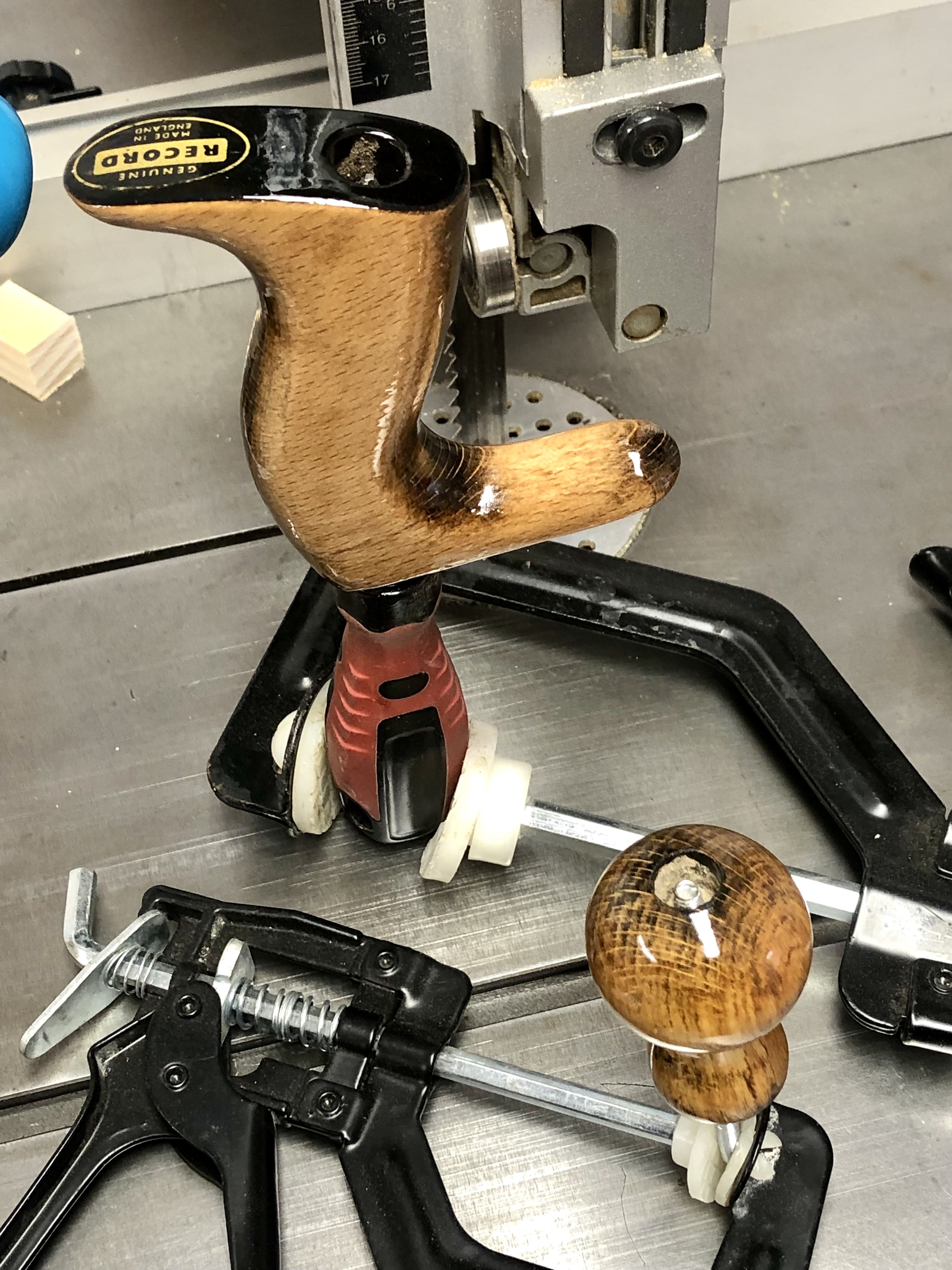

Hace unos días compré un par de cepillos número 4 y 5. Son de la marca inglesa Record, estaban en muy buenas condiciones, solo he tenido que renovar el barniz de los mangos que venía regular y el paso de los años lo había cuarteado.

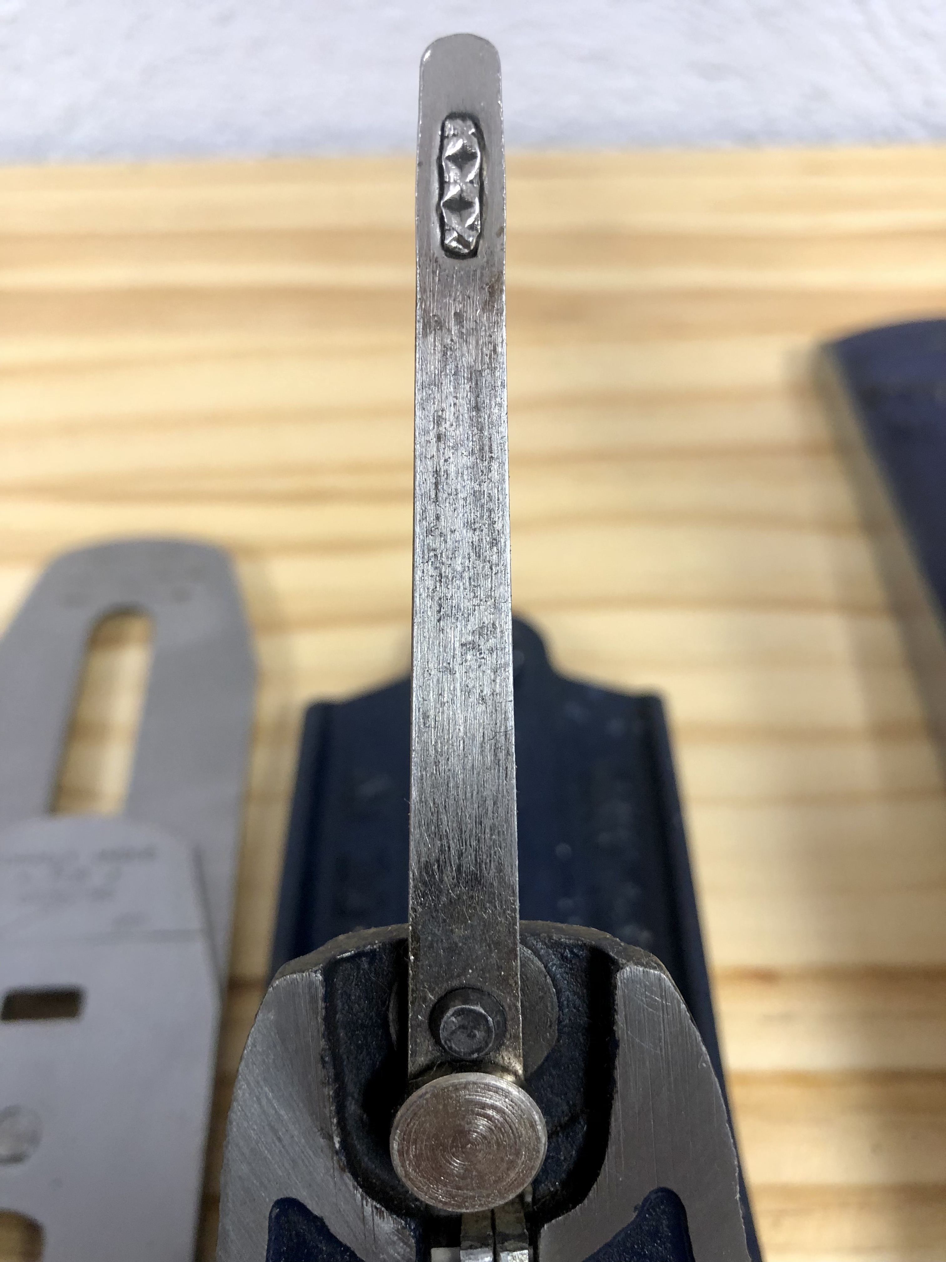

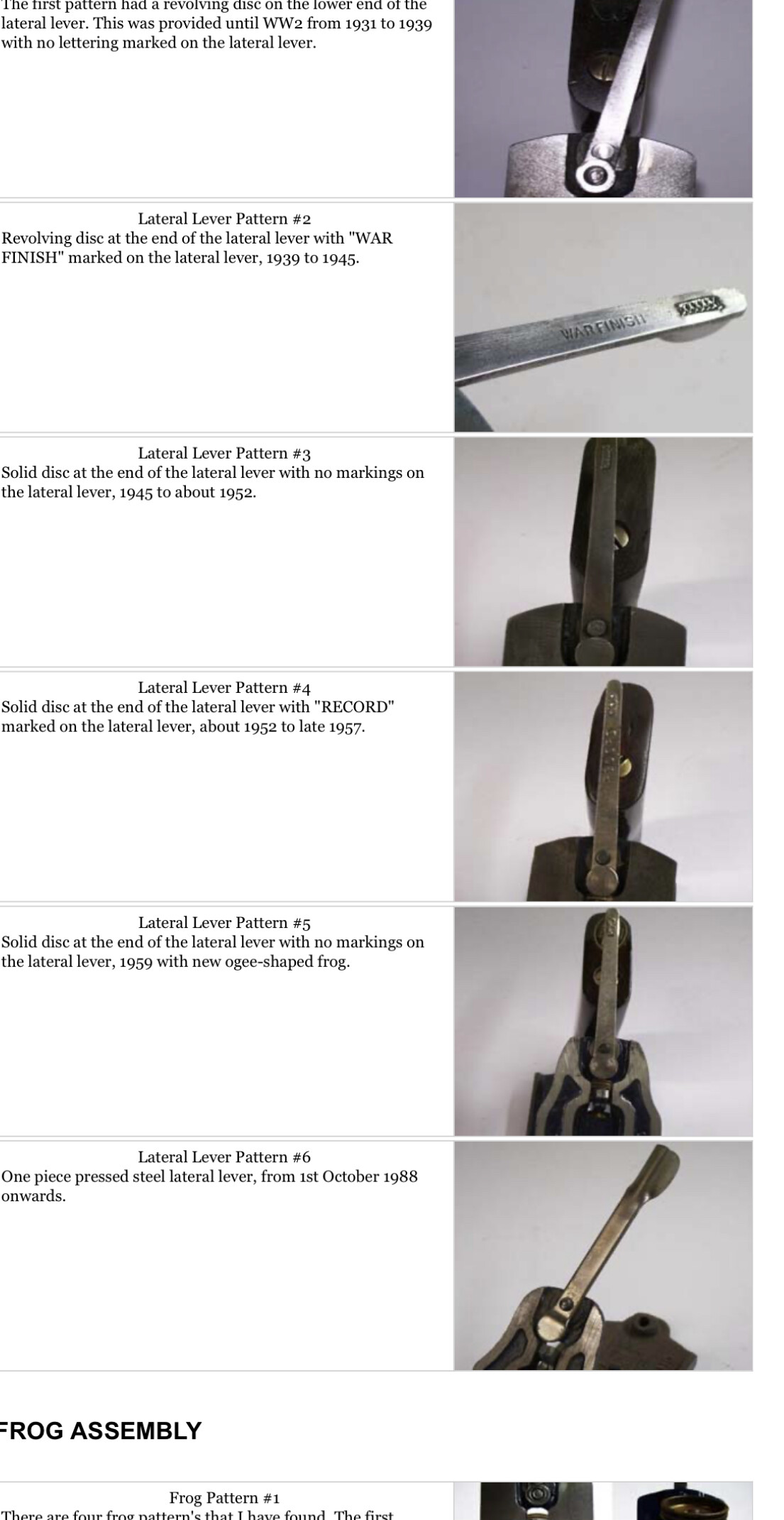

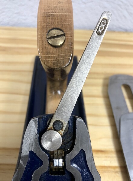

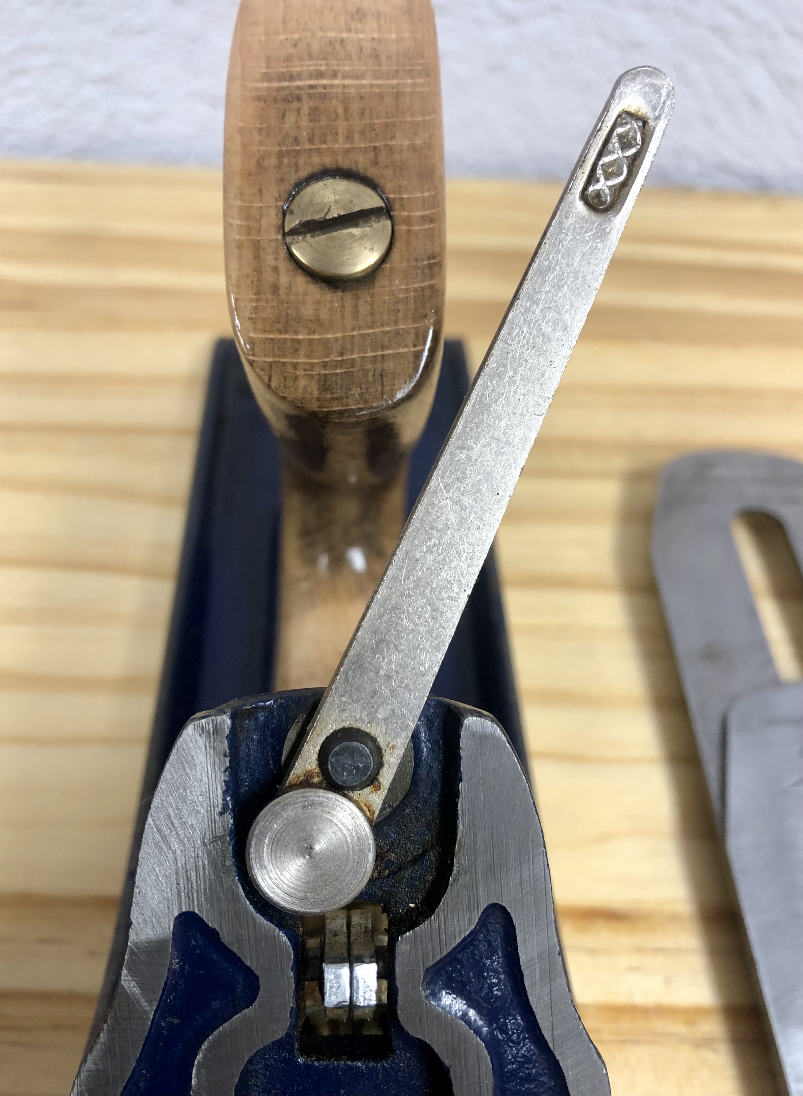

A raíz de empezar a leer sobre la historia de este tipo de cepillos me pico la curiosidad por saber el año de fabricación y di con una página donde viene bastante información de este fabricante inglés. Curiosamente para saber el año lo mejor es fijarse en la palanca que regula la inclinación de la cuchilla, hay más detalles pero este es fácil de ver.
El diseño fue evolucionando a lo largo de los años, incluso hay una serie que indica el fin de la II Guerra Mundial, con la escasez de materia prima deduzco que lo indicaban o incluso lo usaban como reclamo publicitario para comprar productos nacionales, sea como sea es curioso.
Bueno pues los cepillos son de la serie de fabricación comprendida entre 1959 y 1988.

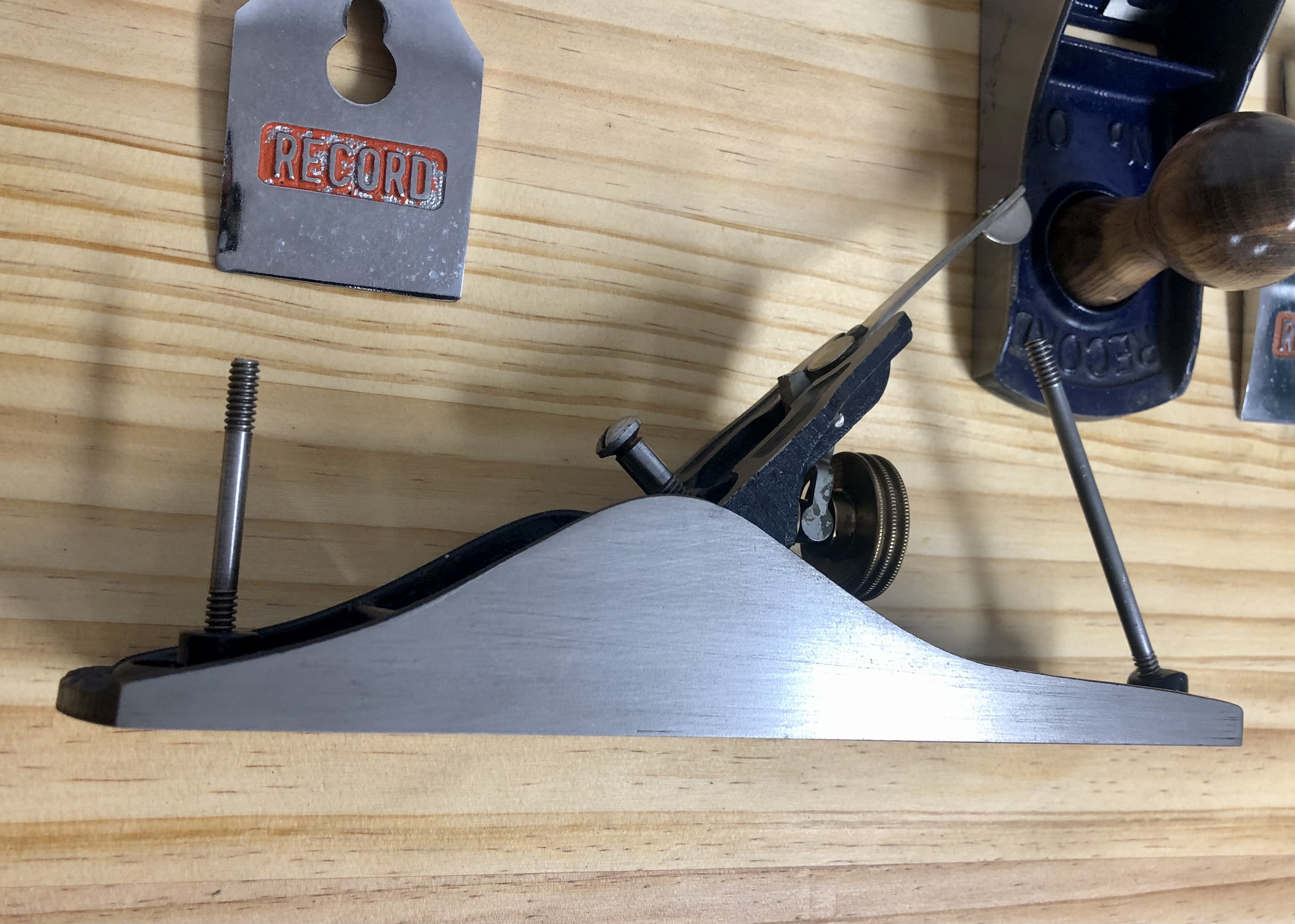

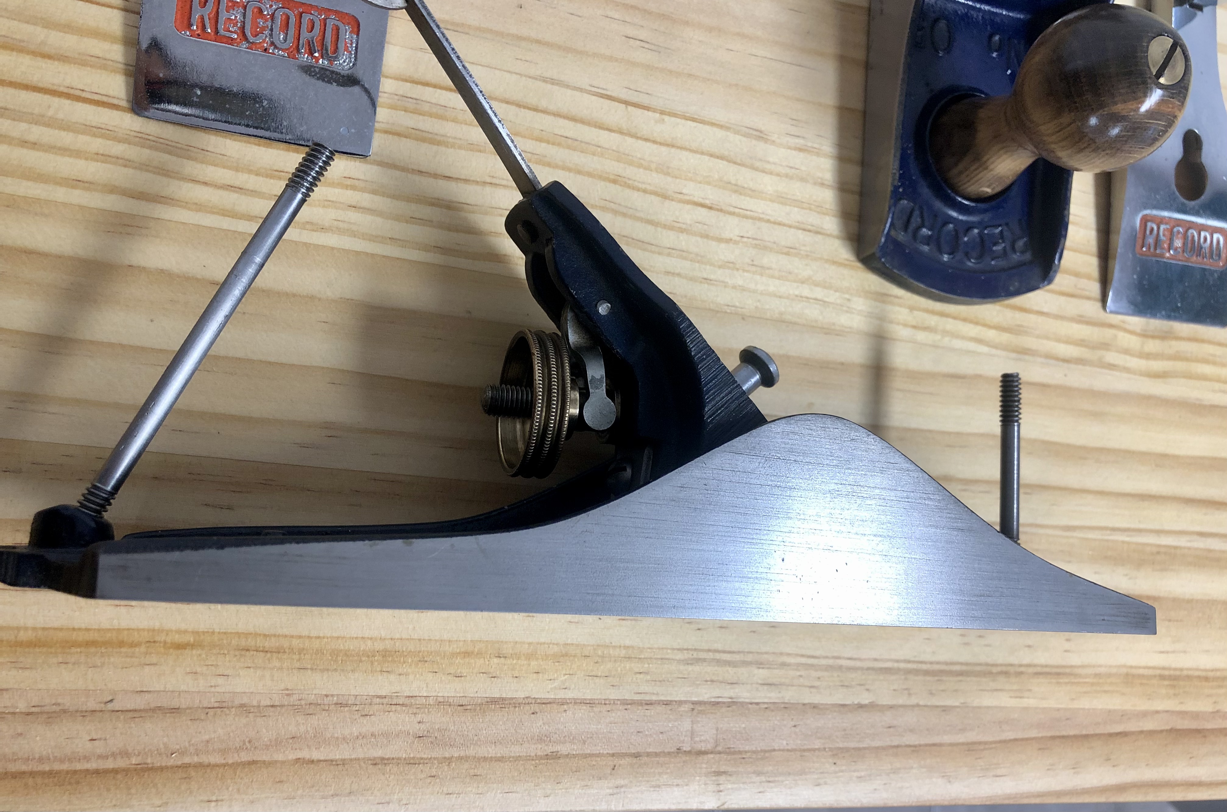

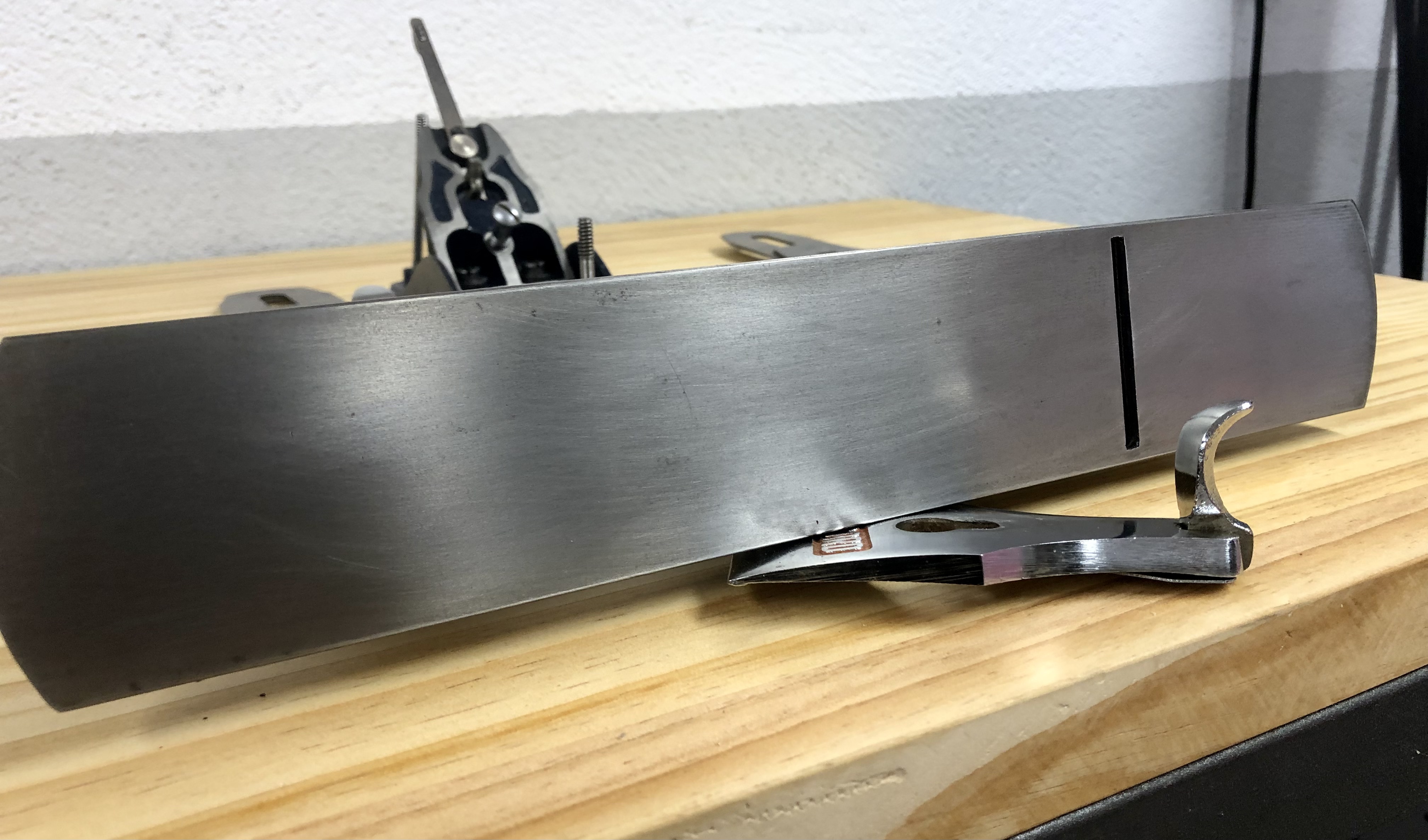

La suela está bien plana, los laterales a 90 grados, las camas rectas y quien los afiló sabía lo que hacía.
Ahora a esperar que seque el barniz y probar que tal van
