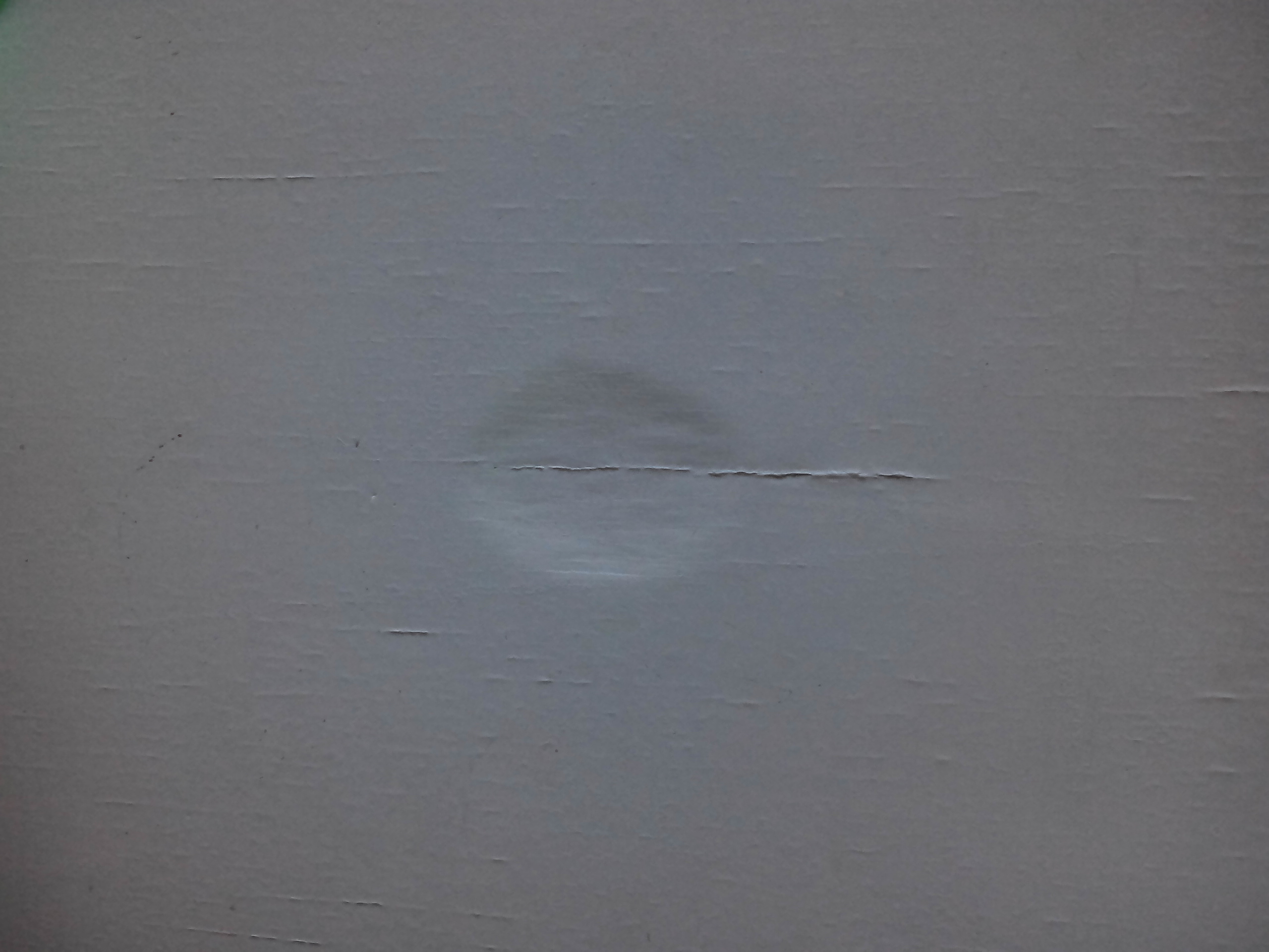

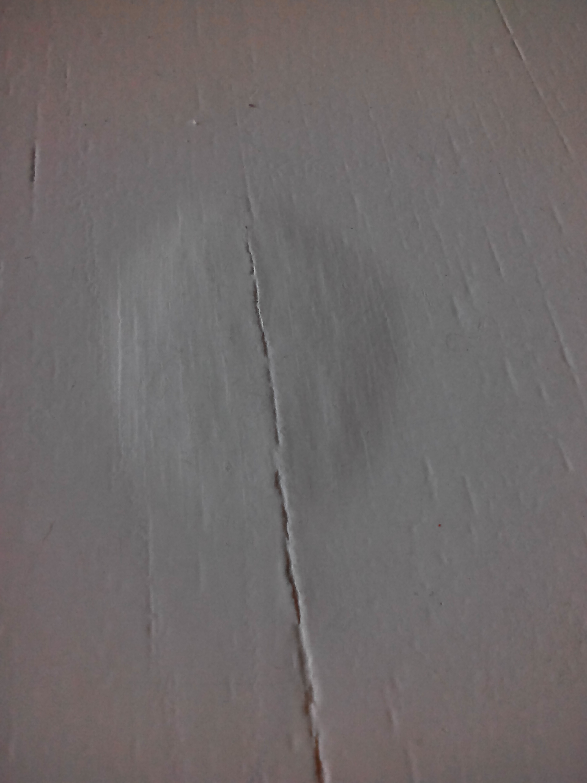

Hola, buenos días!! Hace poco pinte una mesa ratona y mi sobrino volcó un vaso de agua justo donde había una grieta y se hizo un globo.
Cómo puedo hacer para sacarlo?
Si es de madera maciza con el tiempo volvera a su sitio…o puedes acelerar el secado con una plancha o un secador, procurando proteger la superficie pintada para que el calor no deteriore la pintura.Si es chapada, con una jeringuilla puedes injectar cola dentro del globo y aplicar presion sobre el y esperar que la cola seque.
Hace falta volver a humedecer un poco o solo un trapo y la plancha? Gracias!!!
Yo vi un vídeo de un restaurador que le echaba alcohol y lo quemaba. Alguien lo ha probado?
No vuelvas a humedecer…precisamente se trata de sacar la humedad.
Lo del alcohol mejor ni probarlo y mens con madera pintada…y ya no te digo si el mueble tuviera algun acabado de los que el alcohol los disuelve.
