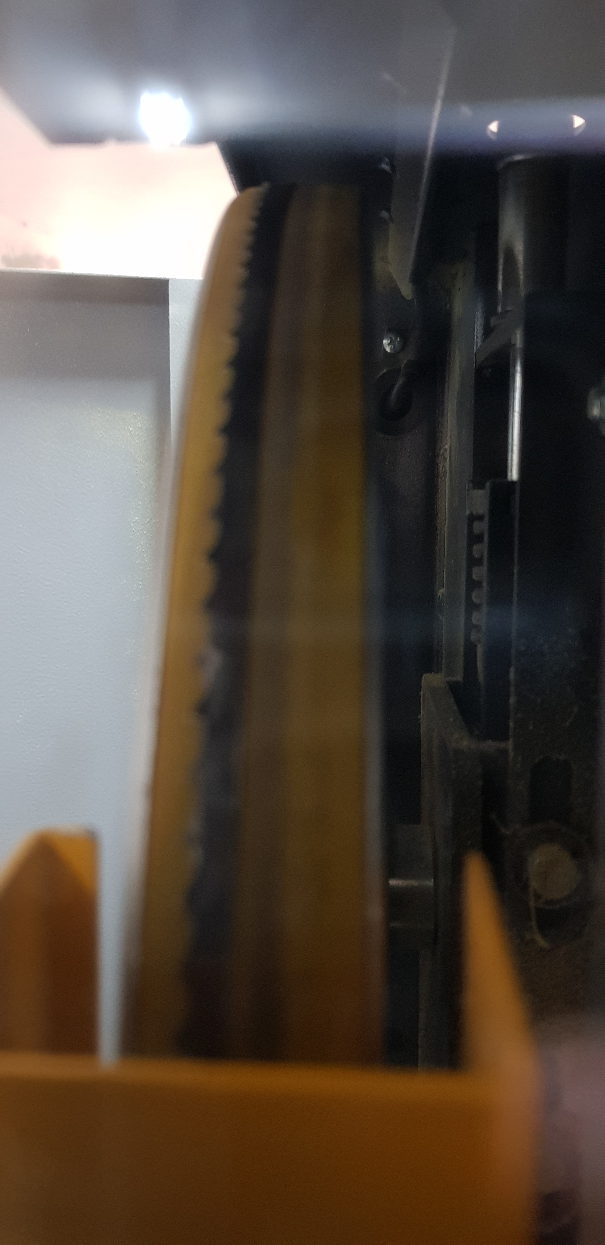

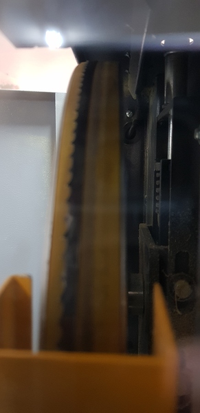

Pues eso mismo, tengo algunas dudas y más cuando se trata de formatos más estrechos. Hoy utilice la cinta de 6mm y como se dice que tiene que quedar los dientes fuera de la goma del volante…
Es de suponer que según eso, esta estaría mal puesta?, de ser así, debería jugar con la inclinación del volante superior? O lo único que conseguiría seria que la cinta se saliera ?

Hola Nublotara.
En la foto que pones, está correcta, porque se aprecia que el volante tiene un lomo que mantiene los dientes separados del mismo.
Si fuese plano, tendría que colocarse de forma que los dientes quedasen fuera para mantener el triscado.

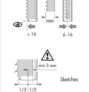

Como dice @Cayes, en la foto yo creo que se ve algo de curvatura. Además fíjate que la goma no llega al borde, así que tiene que haber “barriga”. En el manual de la máquina se indica esto:
O sea, para cintas de 6 a 16 mm como no llegan al borde, se centra la cinta en la “barriga” del volante. Para cintas más anchas tiene que quedar una parte en la barriga y los dientes por fuera. Supongo que cuentan con que en cintas anchas el triscado puede ser más grande y podría tocar en el metal o en la propia goma así que en lugar de ir centrada, hay que hacer que los dientes salgan.
