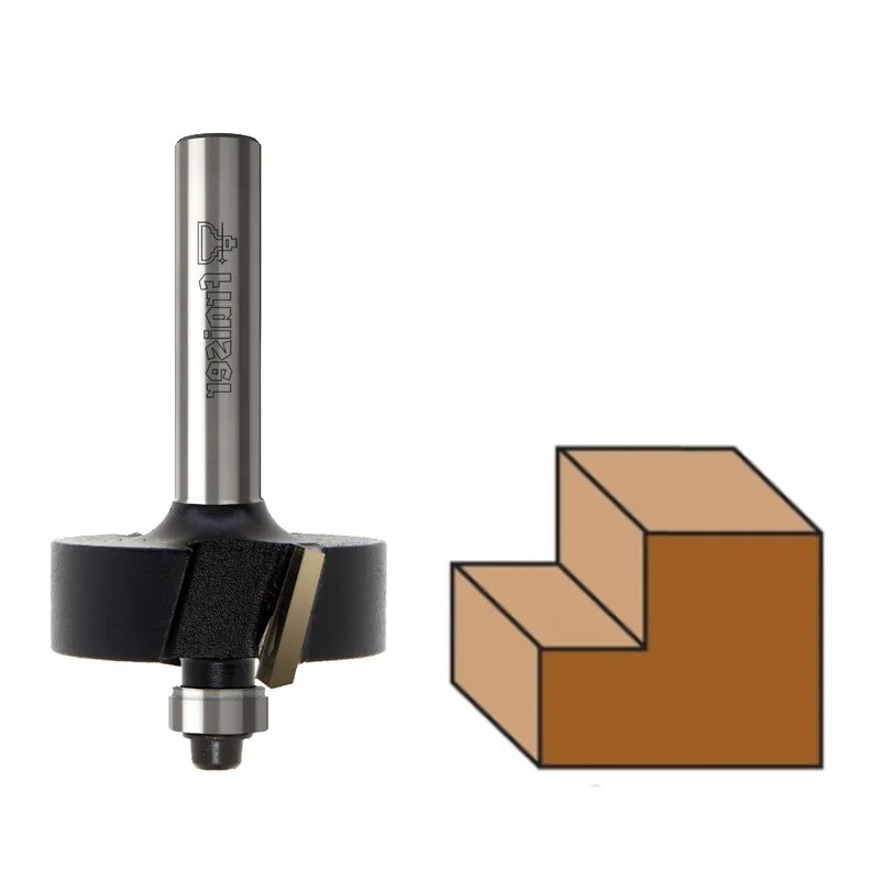

Feuillure entiendo que su traduccion al castellano seria : ranura, pero el dibujo que muestras no es una ranura si no un rebaje o galce.
con el cepillo electrico podemos hacer el rebaje o galce pero no una ranura.
esto seria ranuras
Muchas gracias , claro se le diferencia, pero se me escapaba la palabre para el rebaje ,para hacerlo con el cepillo electrico, Muchas gracias.

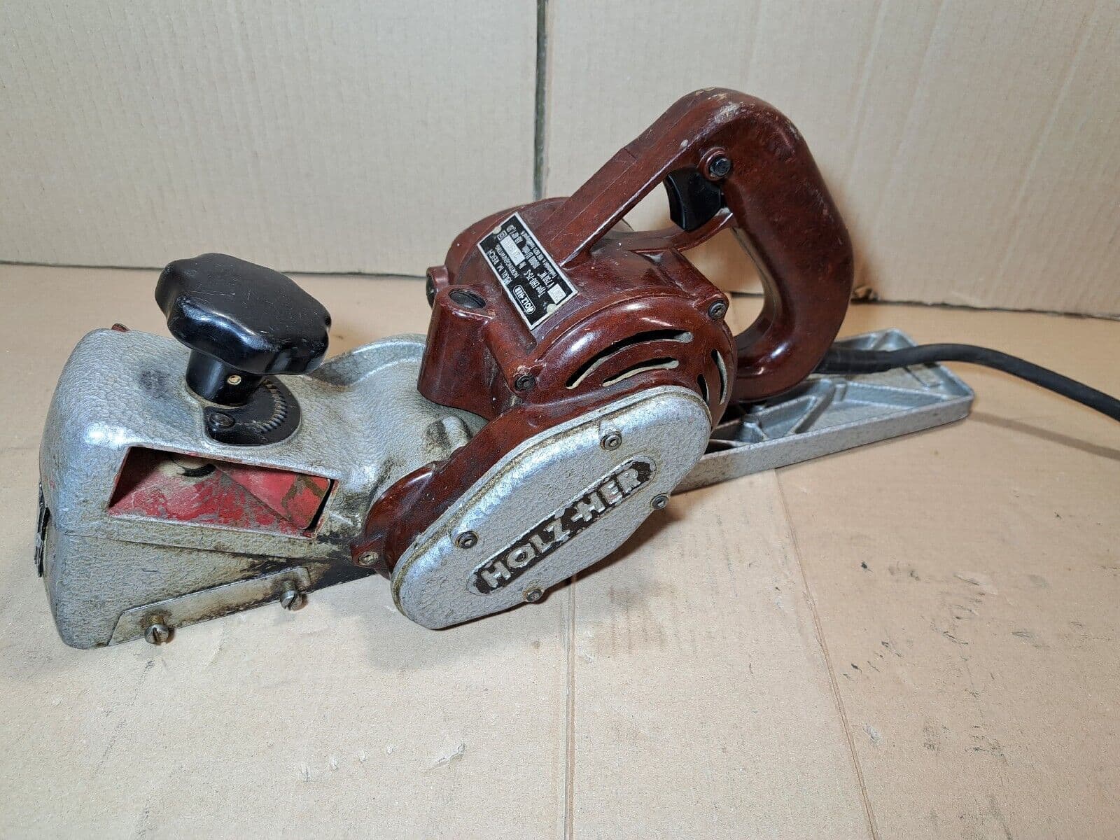

es casi como el 24 de tamaño y capacidad , otra bestia muy fuerte y duradera. en e-bay alemania hay bastante , .Estoy ahora en Alemania por 2 o 3 semana , creo que me llevare otro.
esta fo to es de e-bay ,el mio tiene mejor pinta.

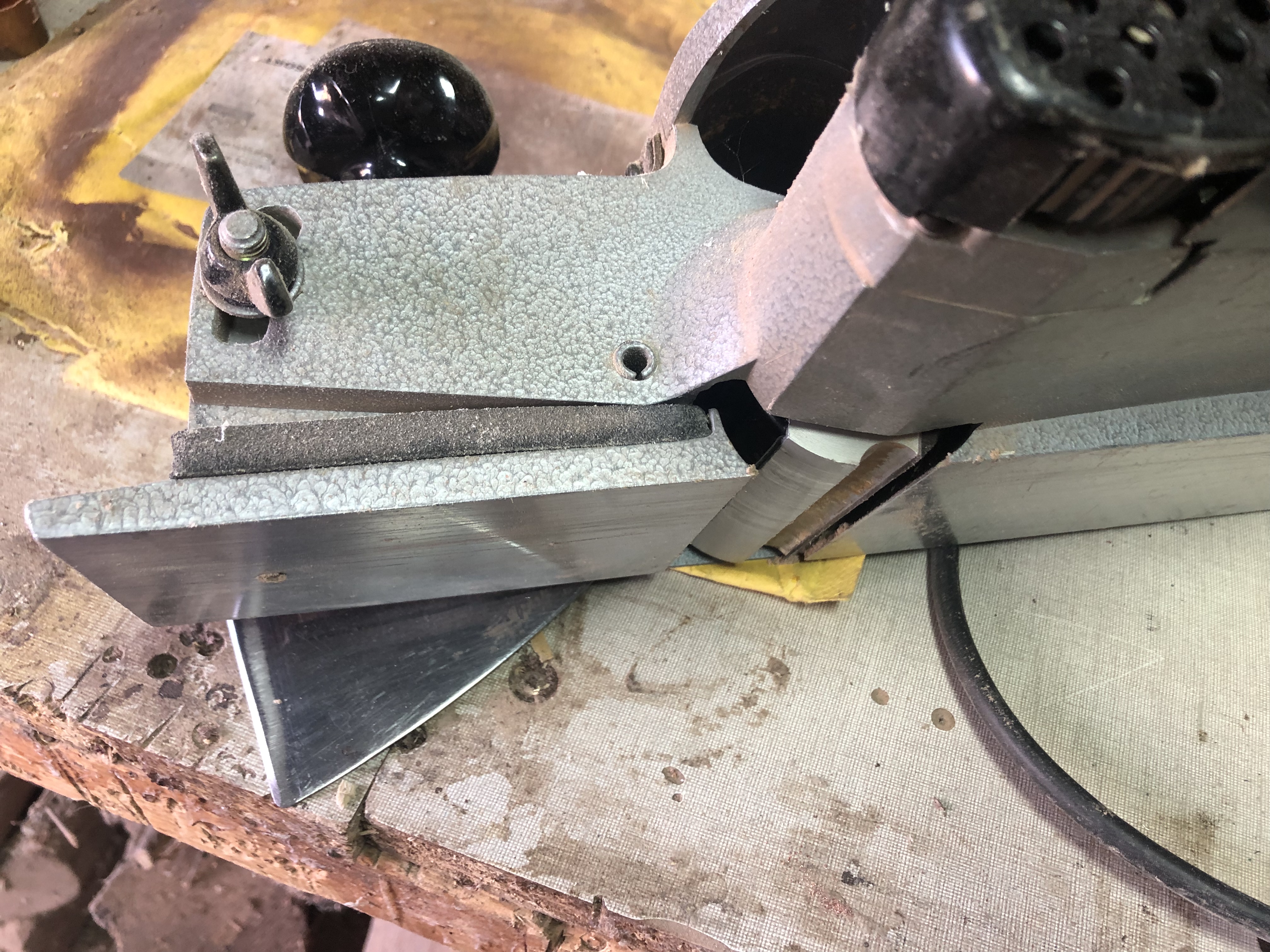

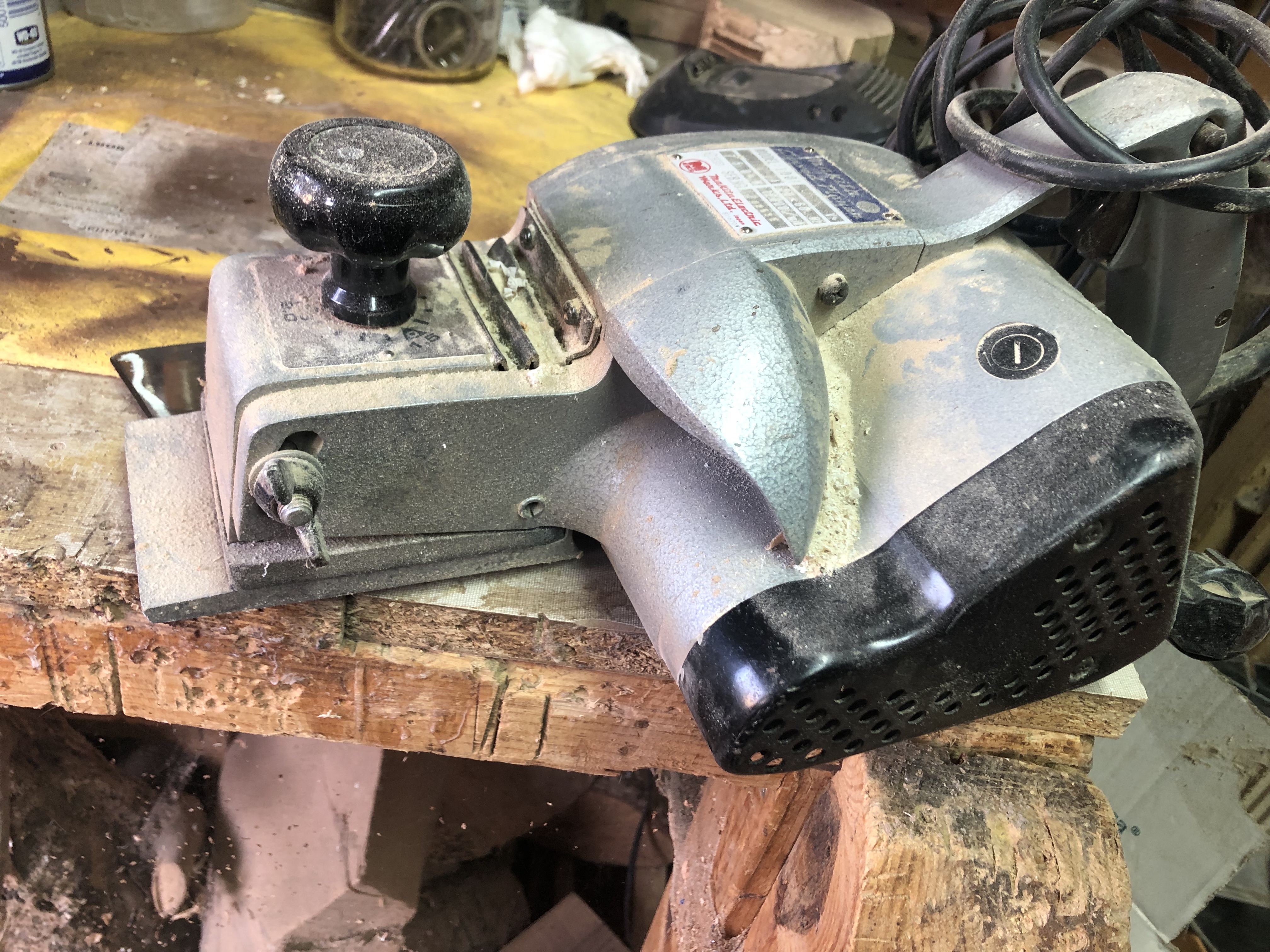

@charolais con ese se pueden hacer curvas???
Como que hacer curvas ? es una garlopa.
Yo tengo esta. Que me regalo un carpintero y me dijo que se podían hacer curvas. Tampoco me he puesto a investigar
Mas bien un Guillaume electrico que garlopa no?
¿Para hacer curvas o para superficies curvas?
Este makita de museo y que se comercializaba en Alemania te permite cepillar superficies convexas y concavas bastante amplias, la superficie de entrada se puede levantar y que no quede paralela a la de salida.
