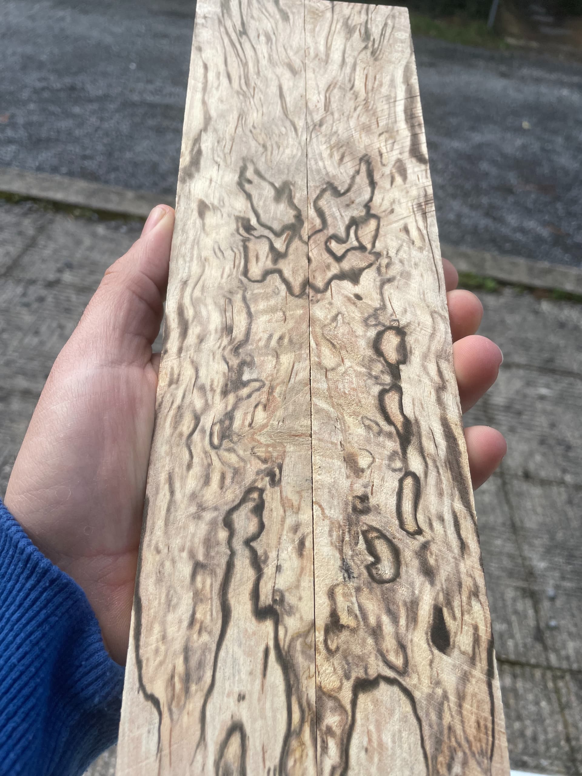

¿Como se llama cuando la madera tiene estos dibujos por hongos?
He decidido guardar unos trozos de la leña para la chimenea, que me parecen que son chopo, porque les vi que tenían una infección que he visto otras veces que les deja unas marcas negras.
Hoy corté uno para ver que pinta tenían y la verdad es que queda un dibujo muy llamativo.
¿Tiene nombre este fenómeno? Imagino que es un hongo, pero puede dar un efecto chulo para piezas pequeñas, como una pinza de pelo o algo parecido.
Hongo pasmo. Si no es avanzada la enfermedad como en este caso, queda ese efecto. Si fuese más avanzada daría lugar a la pudrición blanca (le quita densidad a la madera)
Desconozco si es posible su uso y si al barnizarlo y de más pararía la enfermedad.
Desde luego el efecto es chulo y parece madera de raíz.
madera pasmada.
Yo creo que una vez la madera está bien seca el hongo no puede seguir viviendo.
Desde luego en Youtube un montón de americanos lo utilizan.
¿Tienes ya algo pensado para usarlo?
Antes se tiraba.
Demasiado tiempo en el monte.
Ahora esta de moda.
Incluso lo provocan.
Con recetas muy freakys :face_with_hand_over_mouth:
La verdad es que no tengo nada pensado. Dado que son unos trozos de leña puedes imaginar que salen unas tablillas muy escasitas. Si hago algo será algún objeto decorativo muy chiquitito. Igual la tapa de una cajita tipo joyero, una pinza de pelo… Algo de ese estilo. Tengo, que haya identificado, otros dos o tres trozos más. A que si salen tan vistosos cuando los sierre.

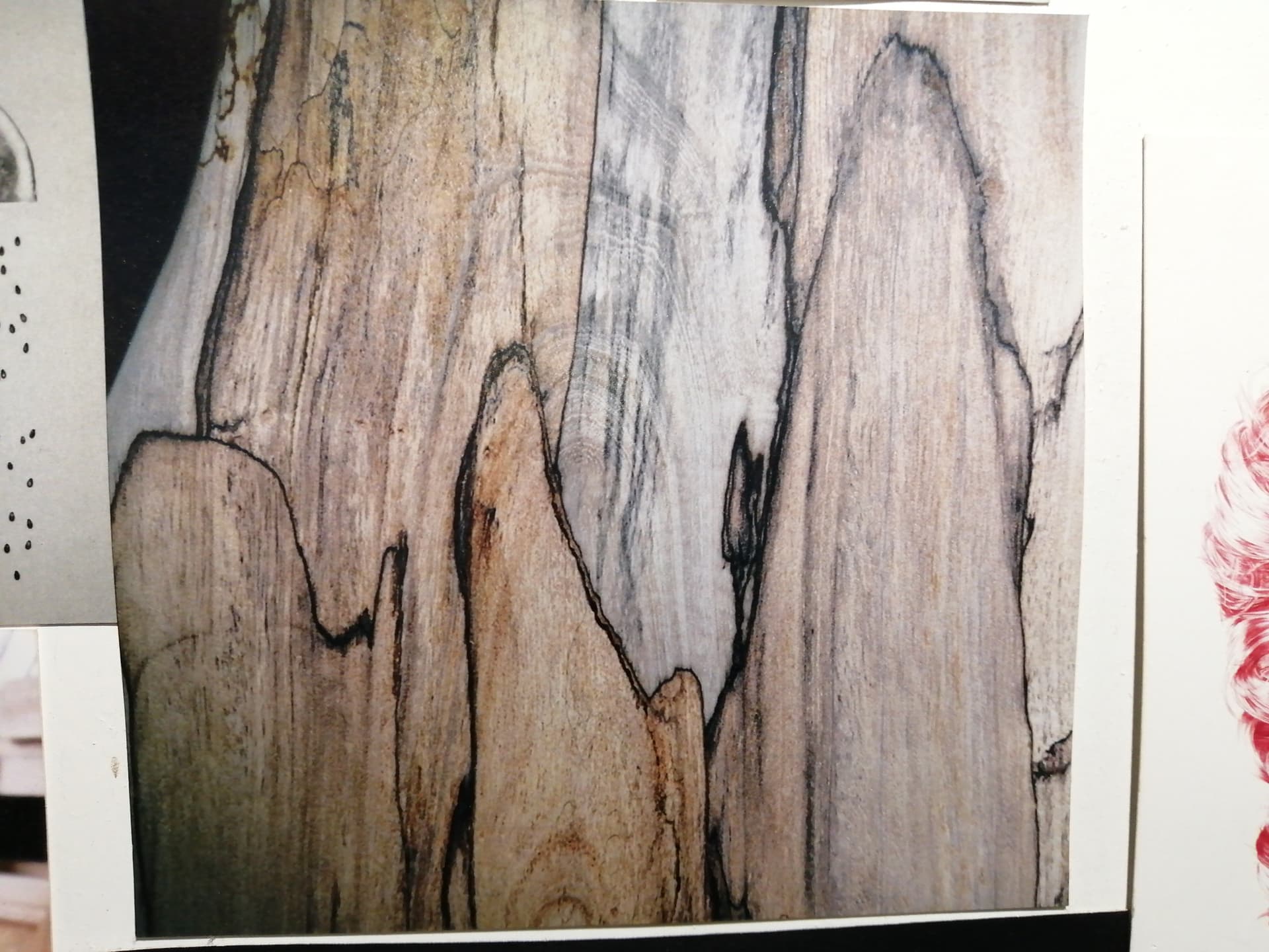

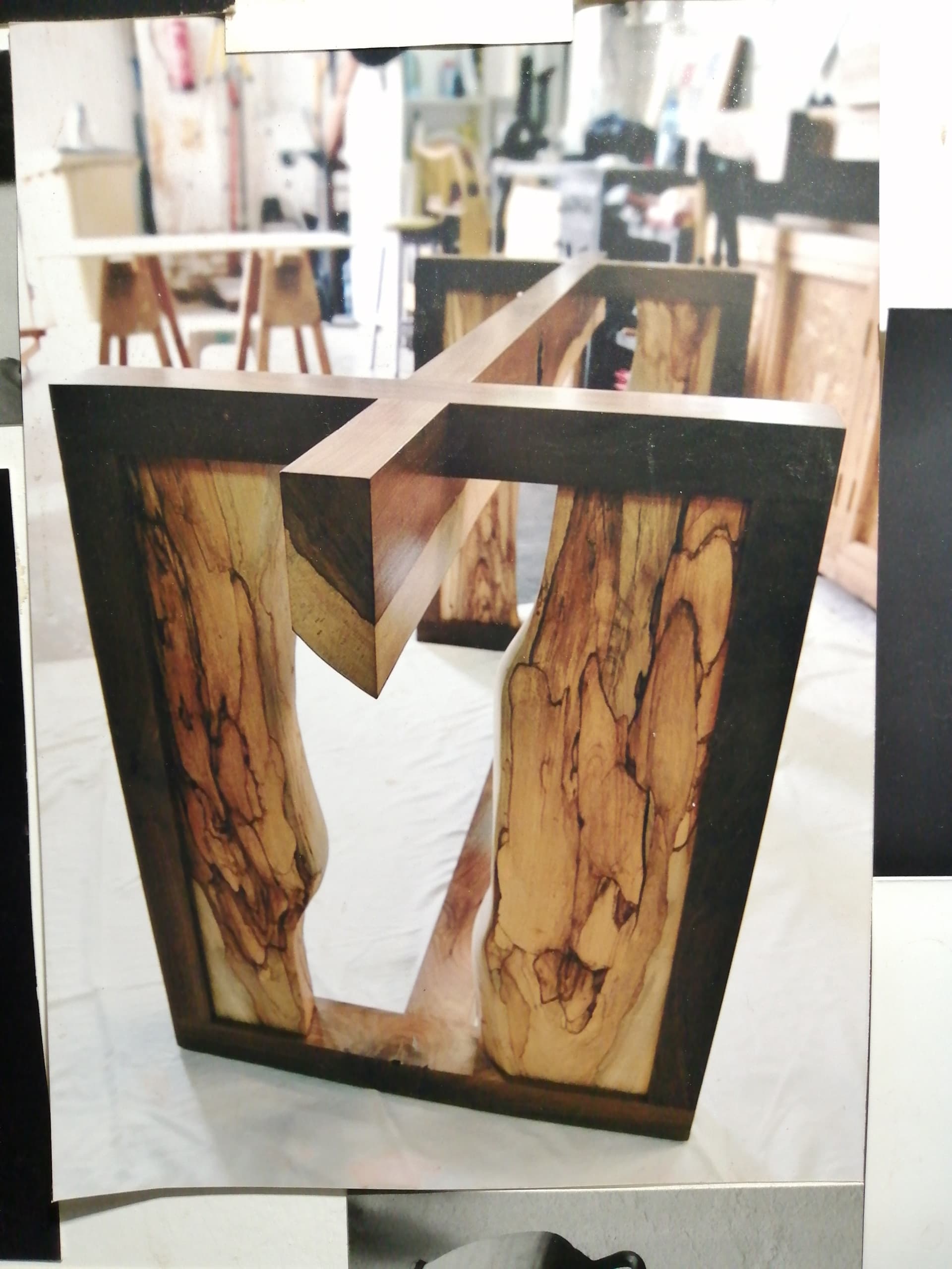

Yo hice una mesa con naranjo pasmado, los arbokes estaban en una zona inundable y murieron ahogados… Su madera estaba repleta de estos dibujos, spalted en inglés. Dependiendo del punto en el que hayan actuado los hongos la puedes usar como madera sólida o no., el acabado le va bien
