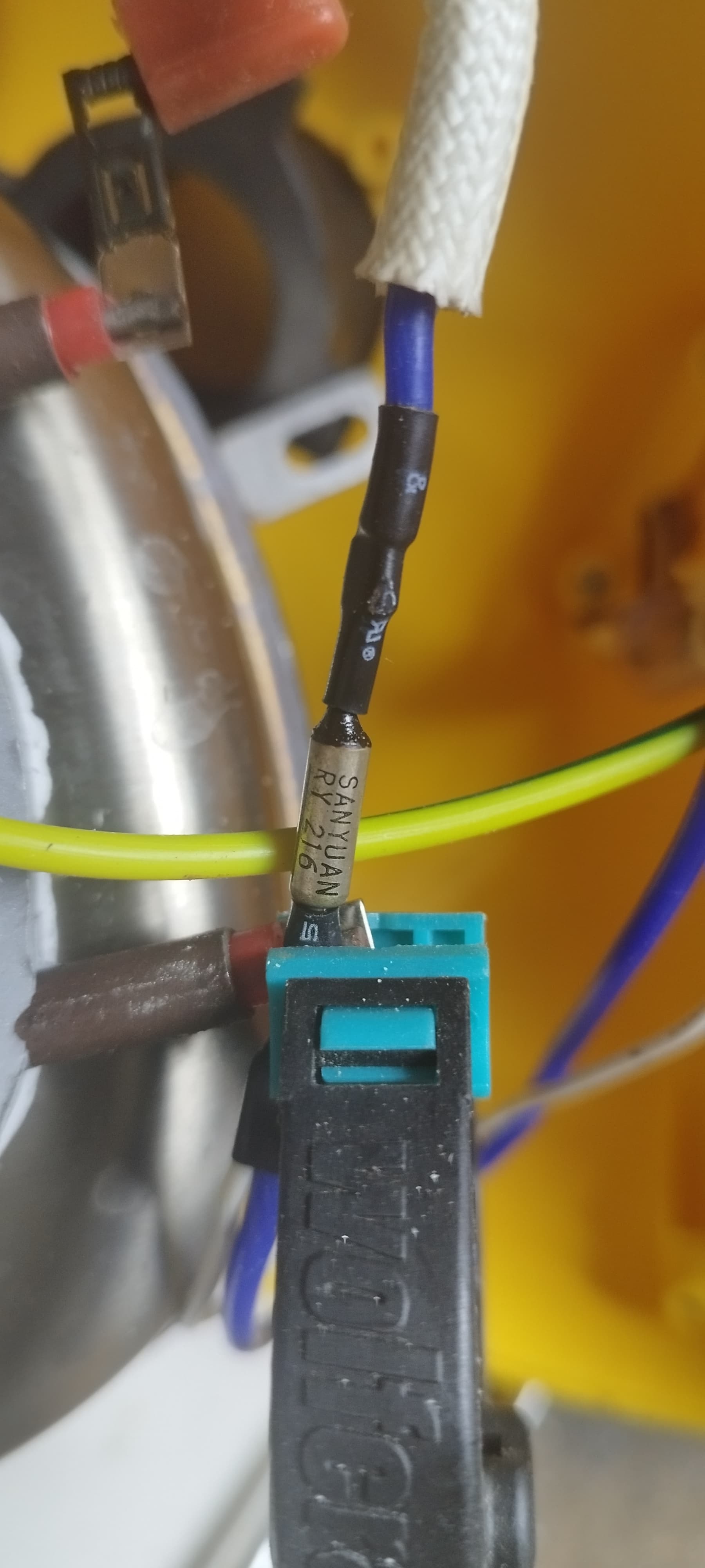

Al no poder hcer gran cosa, me puse a limpiar maquinas, y cosas en el taller.
Para cosas incrustadas me gusta usar la vaporeto.
Pero, Murphy me sigue, y …a desarmar la vaporeto.
Lo encontré en seguida, me acordaba que la última vez se me había olvidado apagarla y quedó tiempo calentando.

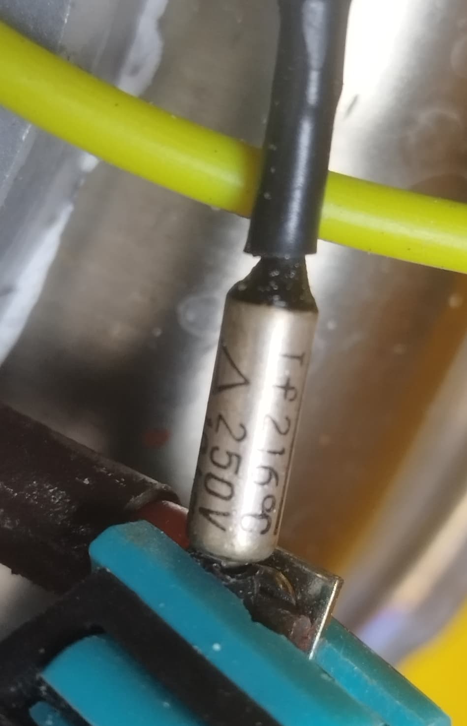

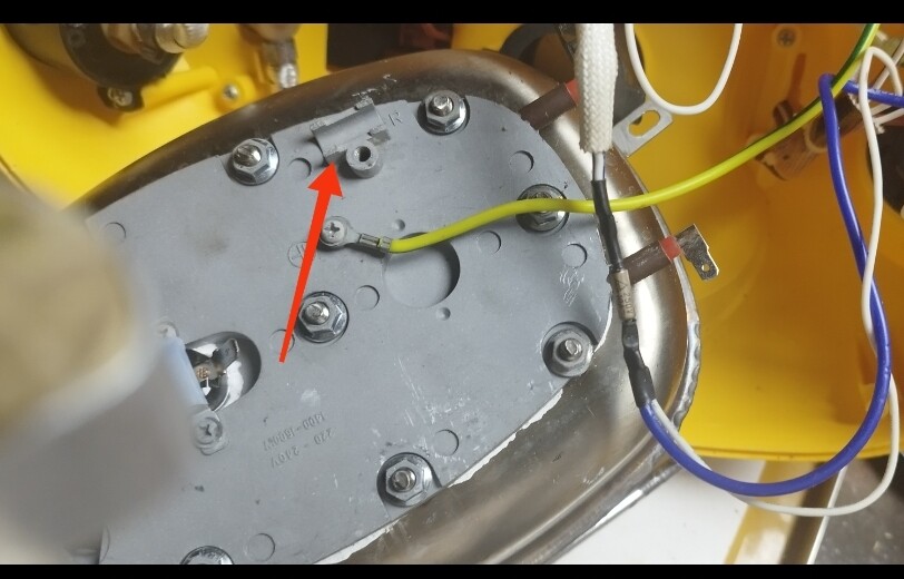

Es esta pieza, que es una seguridad termica, cuando pasa de 216 ° (supongo) salta.
Y va encajada alli pegada a la placa, o sea tiene que tener de un tamaño similar.
Normalmente voy al almacén, pero no puedo conducir, tendré que comprarlo en línea.
Pero, como se llama?
Sabeis una tienda ?
Por rapidez, me imagino que no me aruinara…, pero AE esta descartado por ejemplo.
Gracias y perdonar por estar fuera del tema madera
sin fusibles termicos encapsulados :slight_smile:
fusible termico encapsulado
saludos !!
Claro… fusible.
No se me había ocurrido…

Solo quiero arracar la vaporetta.

Otra pregunta para los chisoas del grupo.
Si el termofusible salta a 216°, como hago la conexión?
Soldando, no saltara?
Tiene colas de unos cm, pero estaba muy ajustado.
Sueldo “lejos”, y dobló (tengo funda retractable).
O un terminal faston? Aguantan?
lo podes soldar tranquilamente, de ultima envolvelo con un pedacito de papel tisue humedo :slight_smile:
