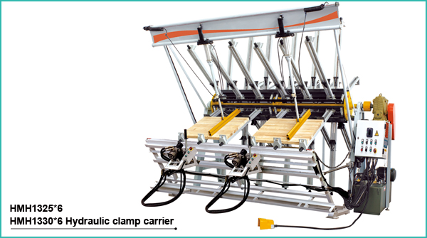

[size=150]1. clamp carrier[/size]

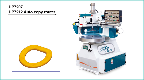

[size=150]2. copy router[/size]

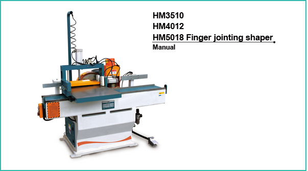

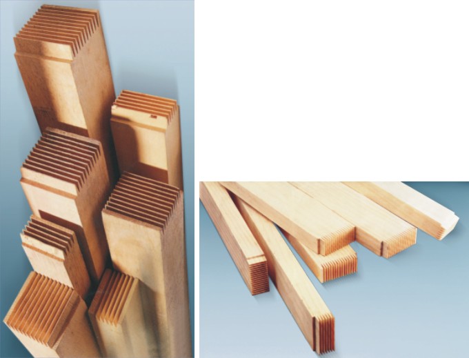

[size=150]3. finger jointing shaper/finger jointing assembler[/size]

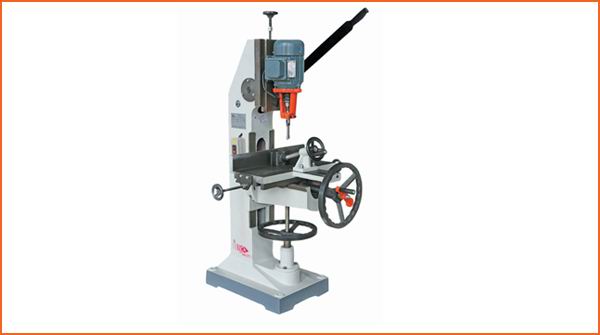

[size=150]4. mortiser[/size]

  • 1 prensa de gatos hidraulicos
  • 2 una copiadora
    -3 esta la verdad es que no la veo bien en la foto, y no sabria decirte.
    -4 Mortajadora

1- Banco de ensamblaje neumatico
2- Tupi copiador
3- tupi para ensamblaje
4 -Escopleteadora o mortajadora de formon

La tercera se usa para hacer espigas con forma de los dedos para que luego se ensamblen con otra máquina.

Hola Beatrizying: La máquina de hacer el ensamble de dedos (finger joint) es una combinación de sierra y tupí. Ademas incorpora un carro, por lo que sería una espigadora. La combinación sería “escuadradora-espigadora”. Imagino que no solo servirá para la herramienta de dedos.
El tupí, si se parece a una fresadora en sus funciones, pero es mucho mayor. En general llamamos fresadora a la máquina portátil y tupí a la estacionaria.

Benjamin creo que la maquina es muy especifica para un trabajo muy concreto y dudo que se le pudieran poner cabezales para espigar tal y como conocemos nosotros.
No lo discuto, Virutas, dependerá del fabricante. Las fresas para dedos con eje de 50 mm. son normales, y también he visto esa misma combinación sin aplicación específica.

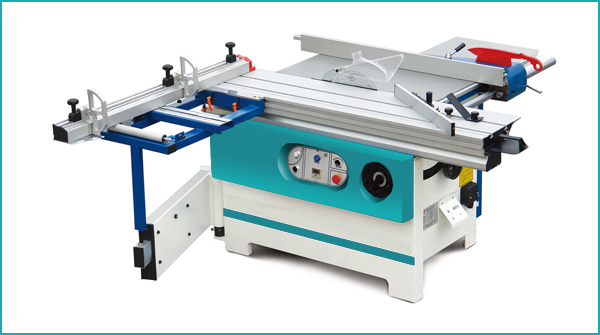

La máquina Finger jointing shaper es una espigadora para hacer espigas como los dedos, pero como no conozco mucho tampoco sobre esta máquina, no sé si tiene otras funciones. Voy a estudiar más sobre ella. He visto muchas veces la palabra¨escuadradora¨, pero no sé exactamente qué es y para qué sirve. La busco por internet y salen las fotos de una máquina como ¨panel saw¨ en inglés, no sé si es la máquina a la que te refieres. Te adjunto la foto a ver si es la escuadradora.

Esa de la foto es la escuadradora, o traducido del ingles, “sierra para tableros”. Escuadra, escuadrar, se refieren al corte en angulo de 90º. La de tableros tiene superficies de apoyo grandes, para tableros. Pero tambien se cortan a escuadra los extremos de tablas o listones. El ensamble de dedos de usa para hacer tablas largas, que son las laminas necesarias para fabricar las vigas de madera laminada-encolada. Esa maquina tuya lo que hace es cortar a escuadra el extremo de la tabla y luego el finger. Así después se ensamblan correctamente en la prensa que mencionas.
Esta maquina, mas la prensa de ensamblar dedos, mas una moldurera, mas la encoladora, mas la prensa hidráulica, forman una linea de fabricación de madera laminada-encolada (MLE).

El cepillo tupí es un cepillo que se usa para hacer rebajes pequeños como para las bisagras. En algunos países se le llama así a las rebajadoras o routers, en otros lugares es el nombre que les dan a los “trompos” o fresadoras grandes que usan discos para hacer las molduras. La sierra escuadradora es una máquina que hace cortes a 90 grados y se usa mucho en la fabricación de muebles con tableros. El finger joint se usa para unir listones usando pegamento ya que al ranurar el listón se crea una mayor área de contacto.

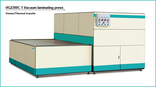

**1. Vacuum laminating machine. **
Se pega una membrana en el panel y luego se extrae el aire entre la membrana y el panel con esta máquina para que se peguen mejor.

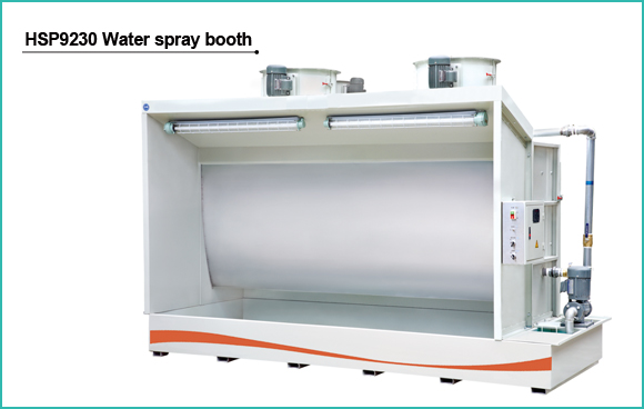

3. Water spray booth
Para absorber el polvo con ventilador y cortina de agua y mantener la limpieza del ambiente de trabajo cuando los operadores están pulverizando laca en las piezas de madera.

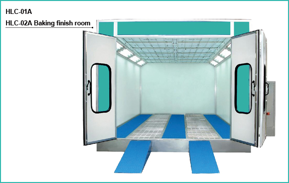

4. Baking finish room
Se utiliza para el secado de las piezas pintadas.

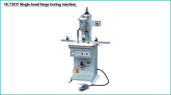

5.Hinge boring machine
Para taladrar agujeros de bisagra

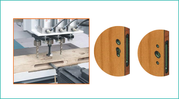

6. Door lock hole machine
Para perforar agujeros de cerradura de puerta.

La primera máquina creo que se utiliza para pegar la lámina coloreada sobre los tableros compactos o laminados de alta presión (HPL). Prensa laminadora de vacío.
La segunda debe de ser el primer paso, se le pone una bobina de lamina y la encola, extiende y corta. Luego los tableros pasan a la primera máquina. Laminadora de rodillos.
La tercera es una cabina de pintura con cortina de agua.
La cuarta, si se pinta dentro de ella, es una cabina de pintura. Si solo se usa para el secado es un horno de secado.
La quinta parece que es para bisagras de cazoleta. Taladro para bisagras de cazoleta.
La sexta. En una parecida pero muy antigua trabajé por primera vez como peón, en el 74. La llamábamos “la maquina de mecanizar puertas”. Es una combinación de escopleadora y taladro múltiple. Mecanizadora de cerraduras.
