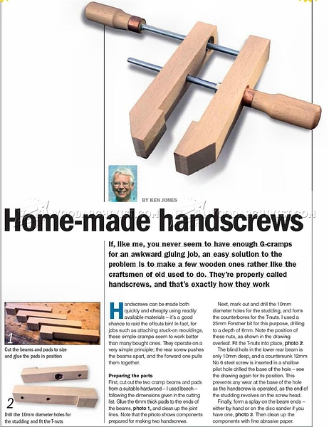

Pues os voy a aburrir un poco con una historia ilustrada. Incluye planos así que el que los quiera y no tenga ganas de aguantarme el rollo que vaya hasta el final.

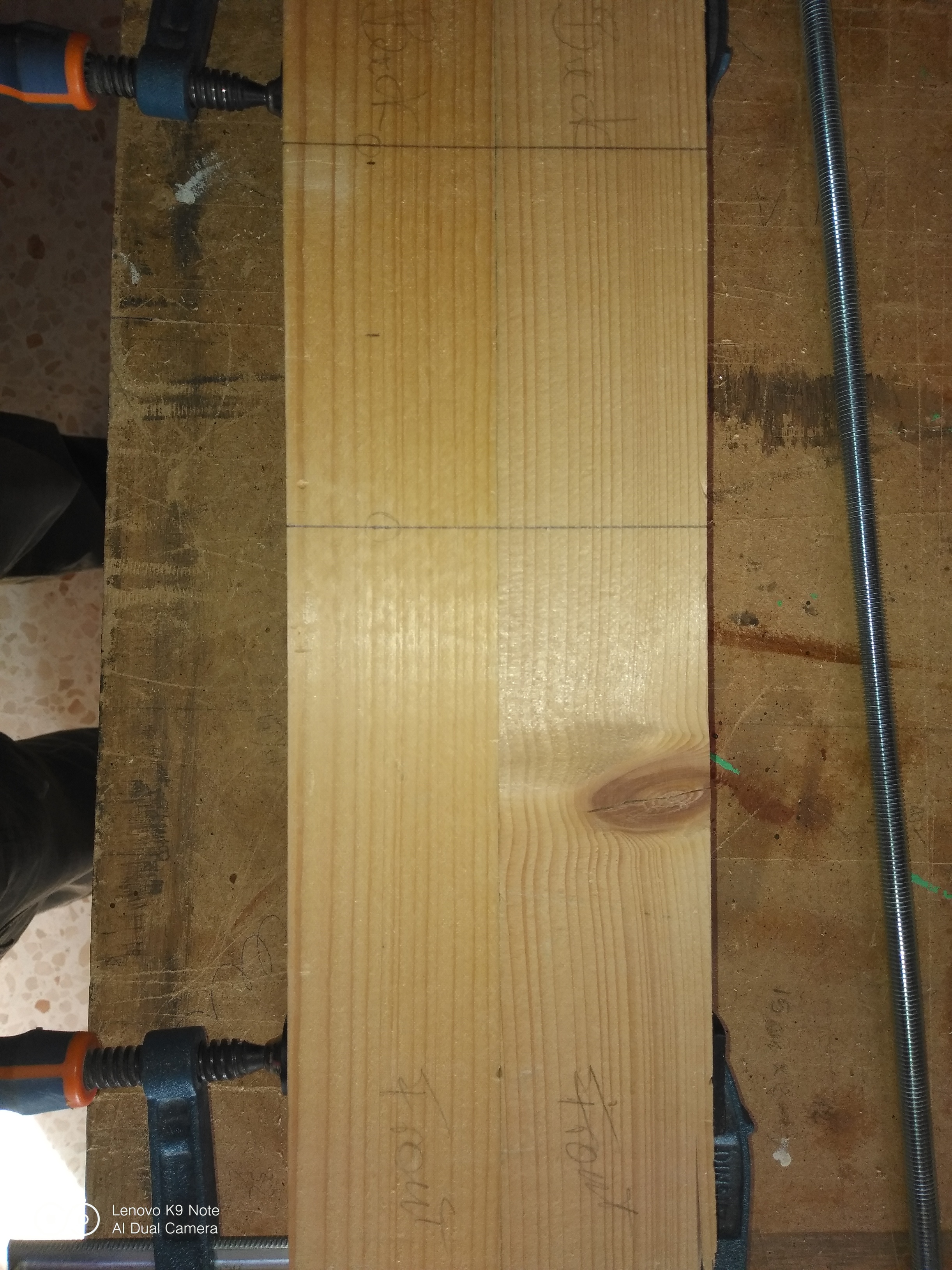

Pues eso, que quería hacerme unos “hand screw clamps” (he aquí el porqué del título del post) ya que me parecía divertido y fácil. Y valgame el cielo si no lo han sido.
Empezamos por el plan:
Vamos con el juguetito nuevo, como no estoy casado la alianza esta hecha pegando lo que sale del cepillo (como se llaman “shavings”)

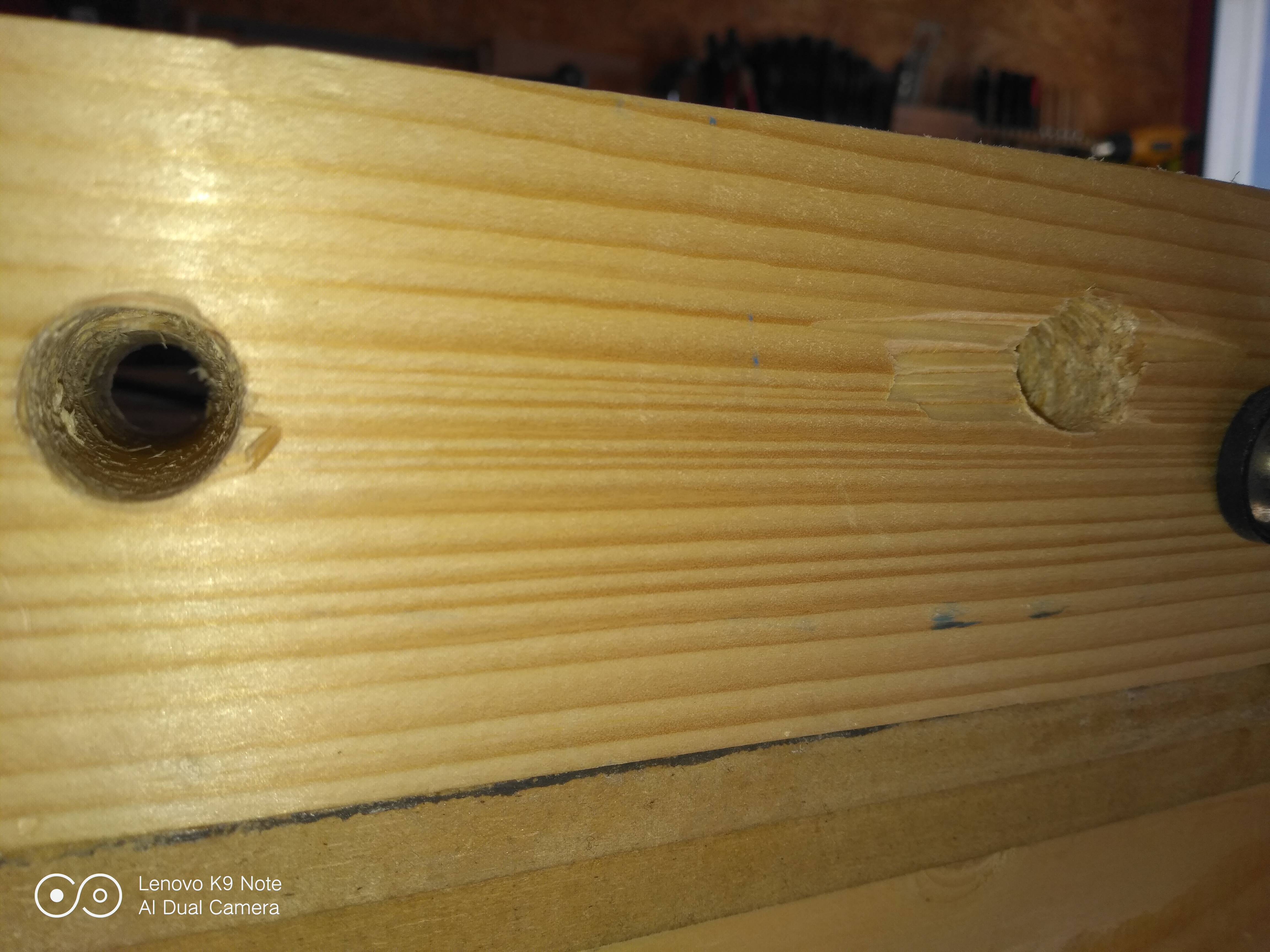

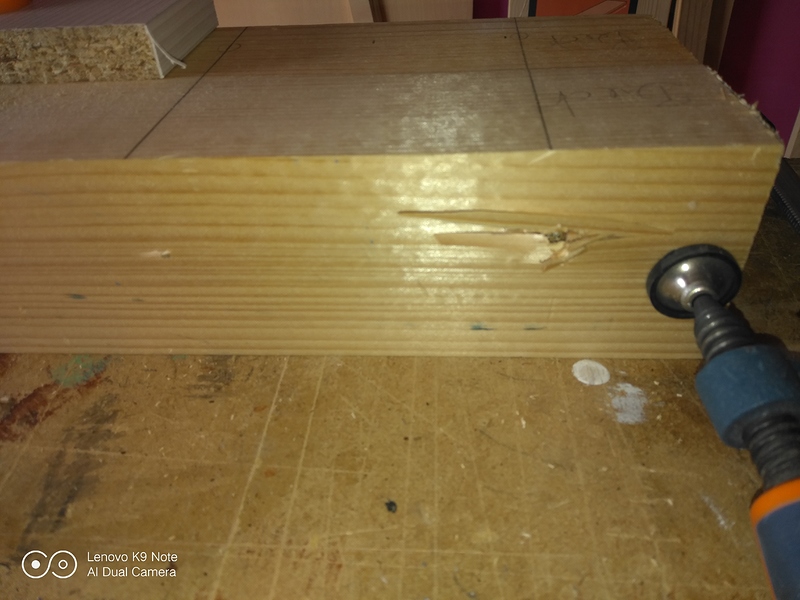

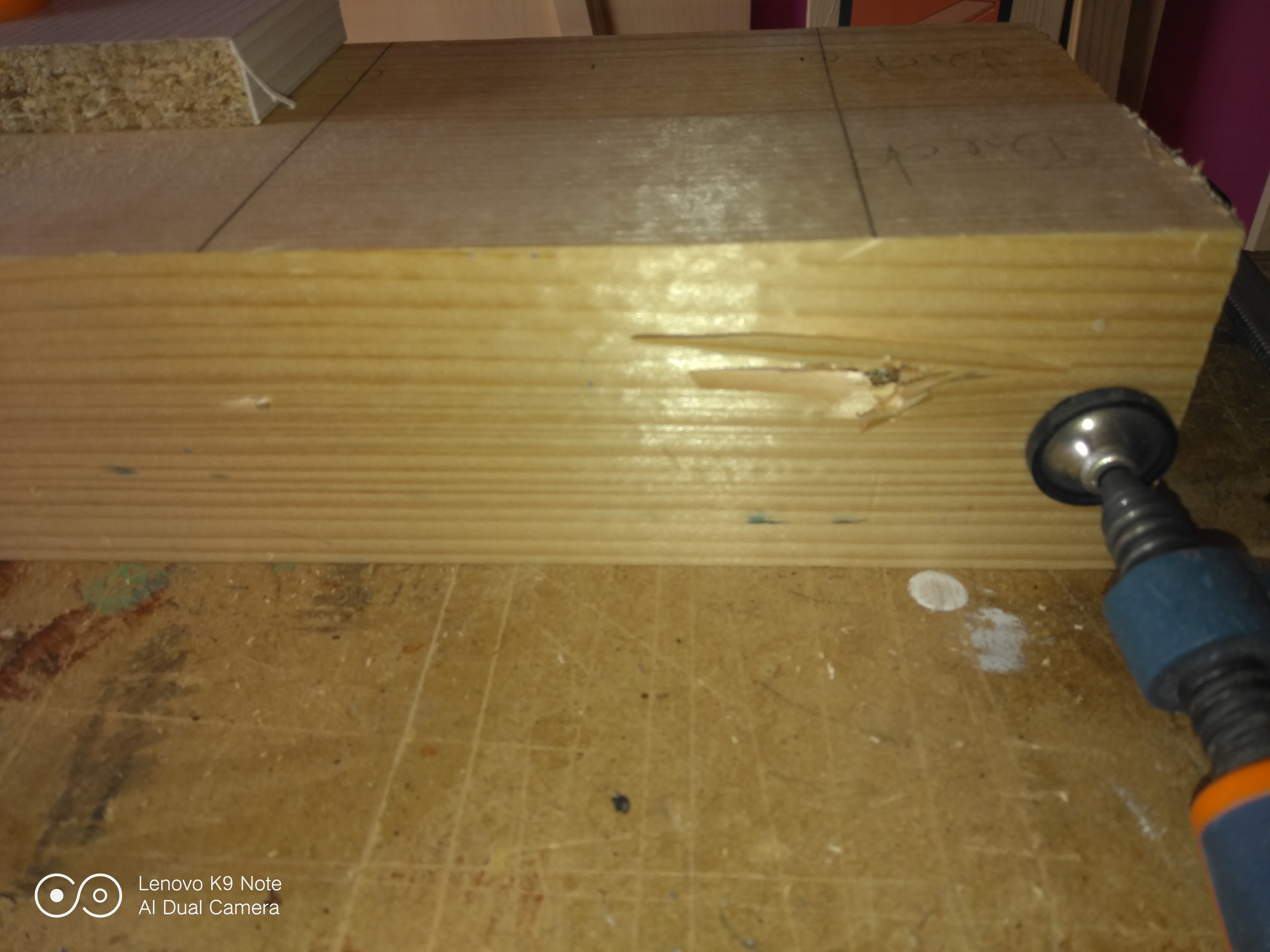

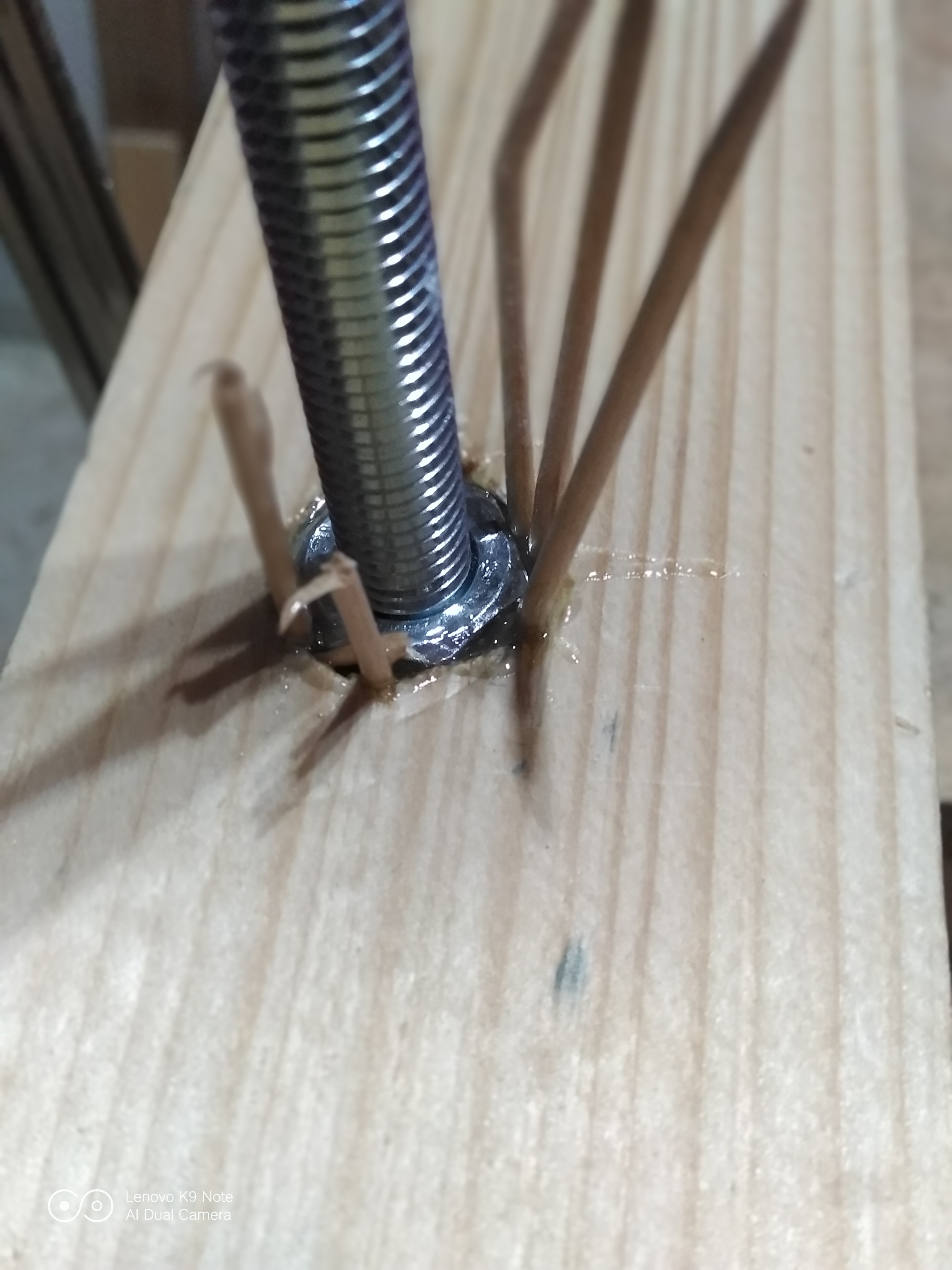

Mucho antes. A ver quien ve el fallo?
Eso se arregla fácil

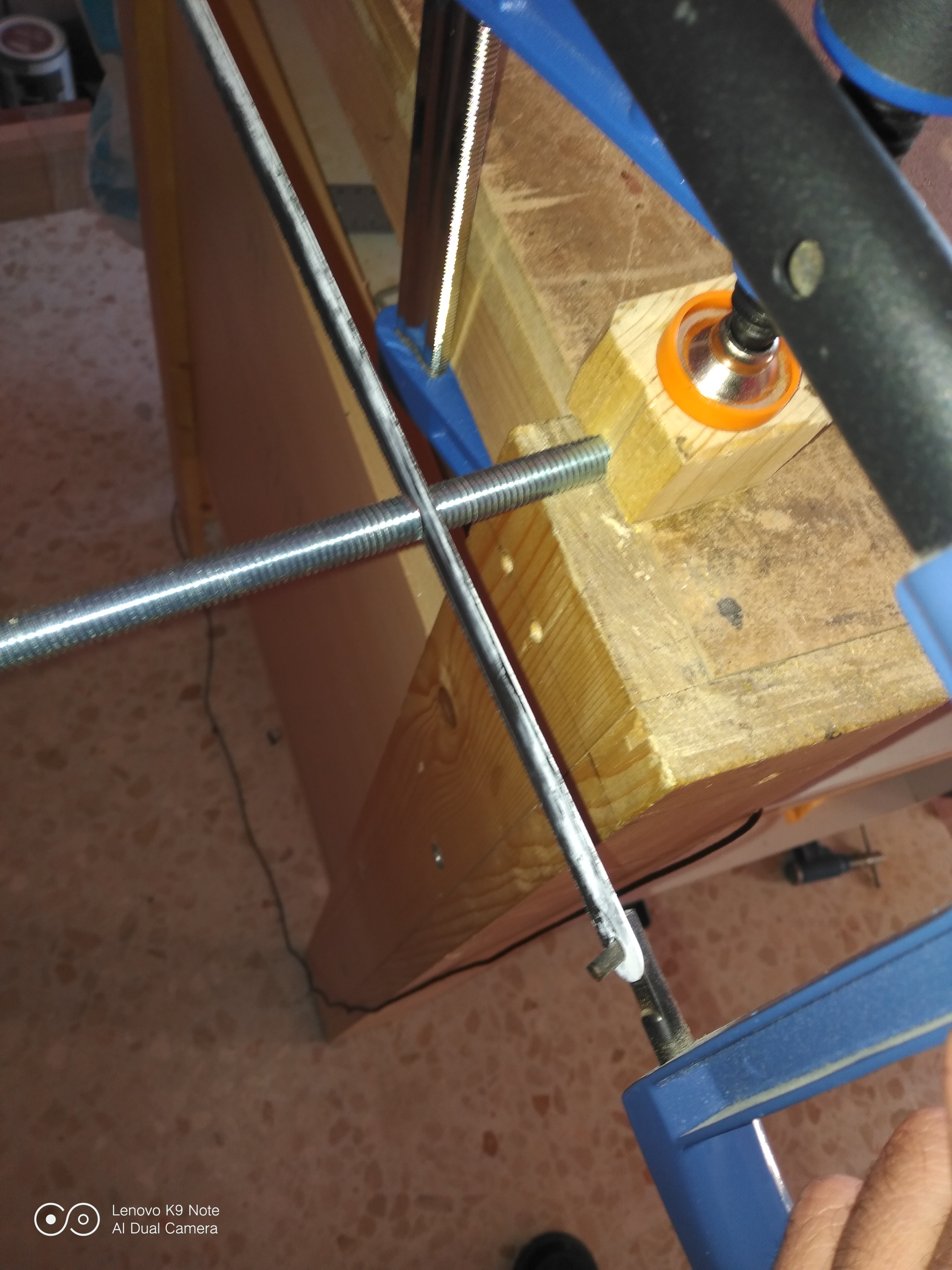

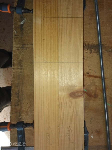

Vamos a ponerle las tuercas. Por cierto, yo solo le he puesto dos, los planos vereis que dicen 500
Un maestro del Epoxi

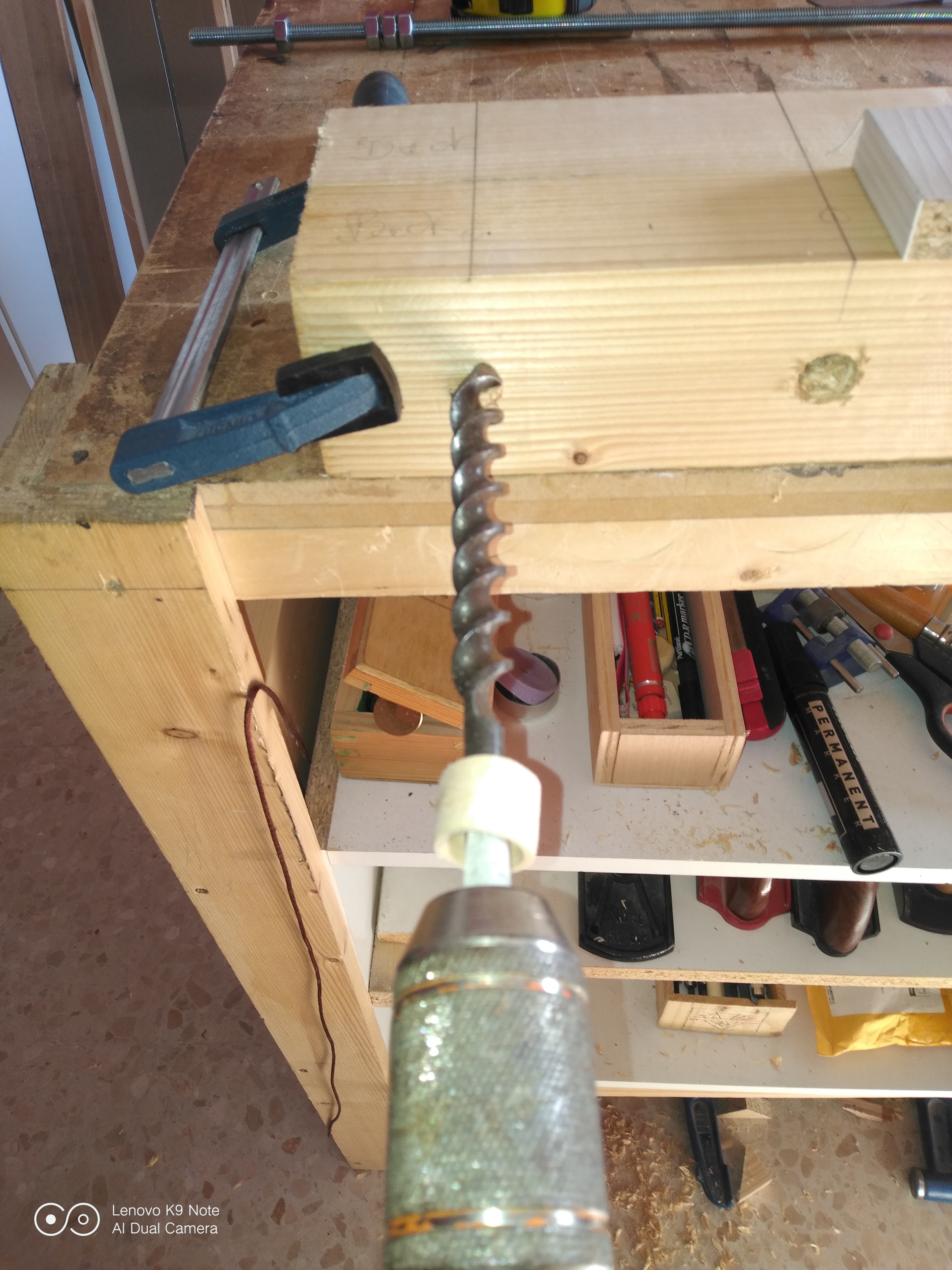

Cuanto le doy de largo a la roscada?
Más vale que zozobre que no que zufarte

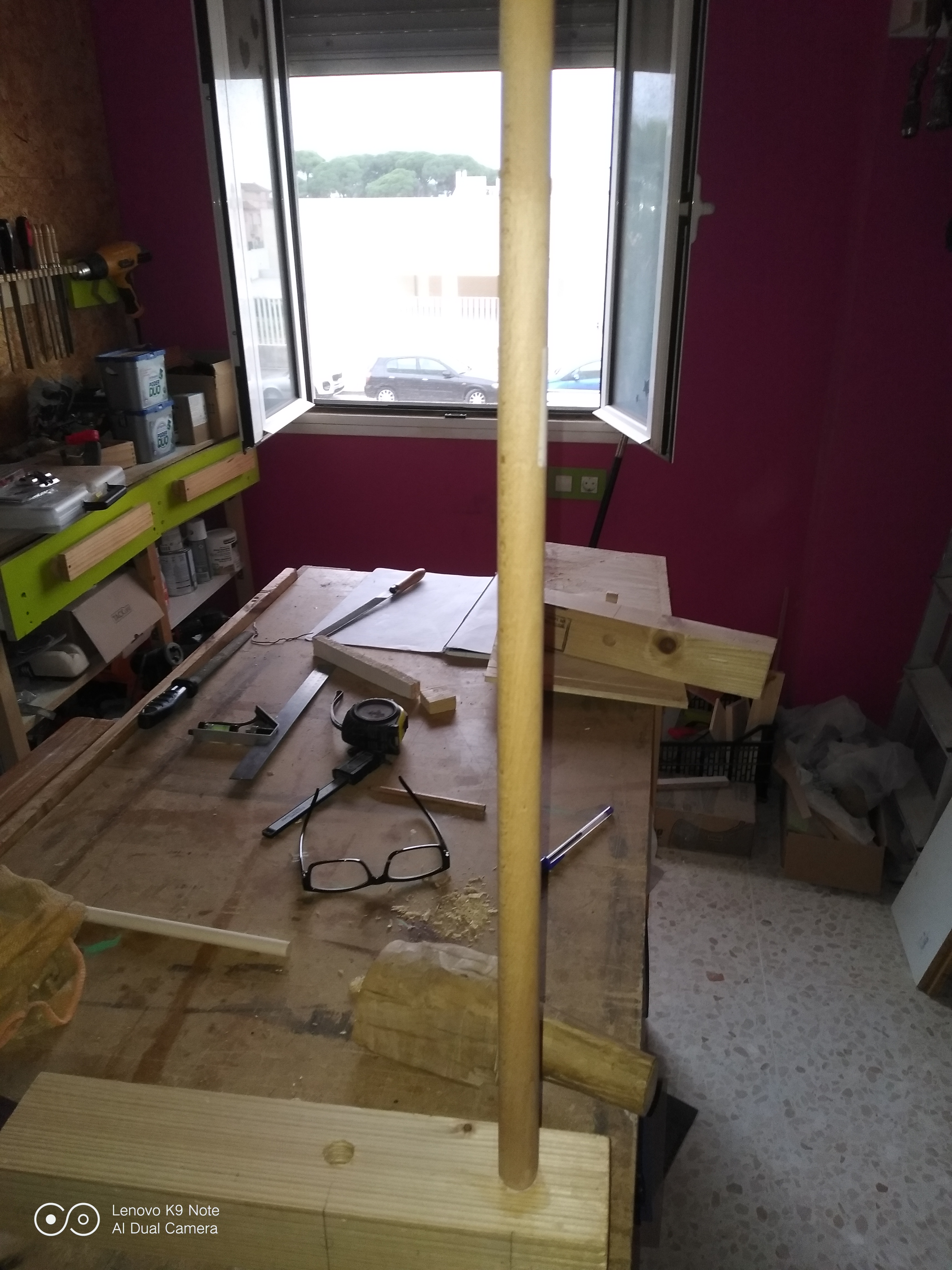

Y hasta que no aprendas a cuidar bien las cosas, no tendrás un buen banco de trabajo.

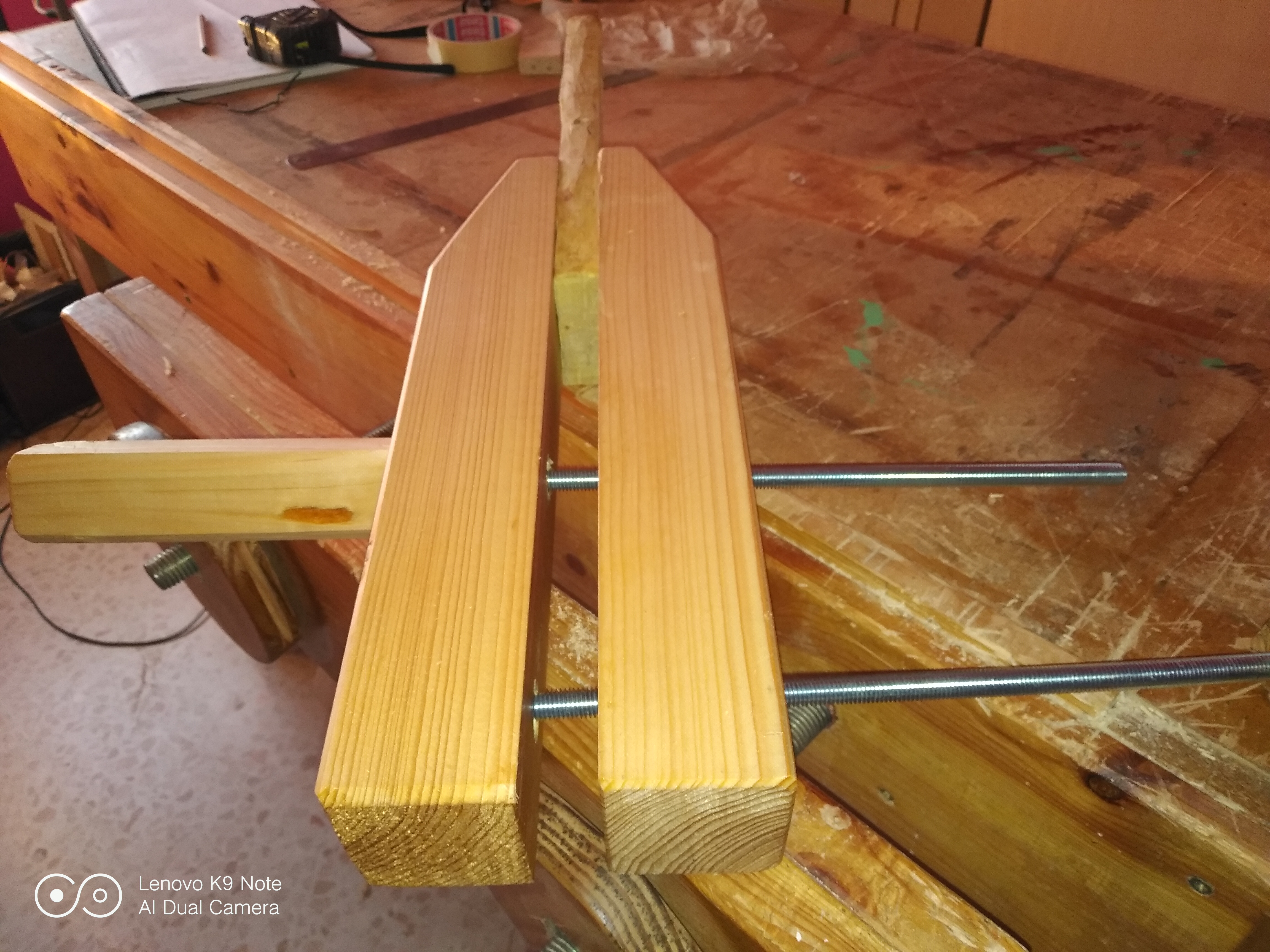

Bueno, que se me va de las manos. Aquí teneis al niño:

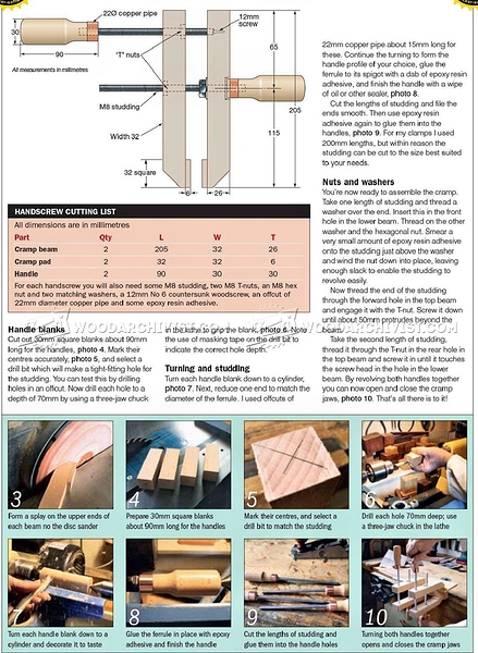

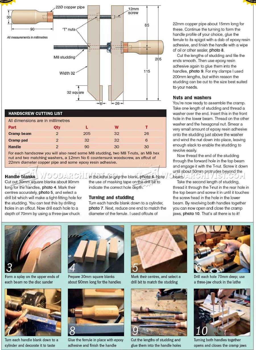

Parece que funciona. Si falla algo os lo cuento en una próxima actualización. Ahora los planos de verdad (que no he seguido, como vereis
Si os animais, me gustaría ver los resultados. Si ya los teneis, mostrad.
