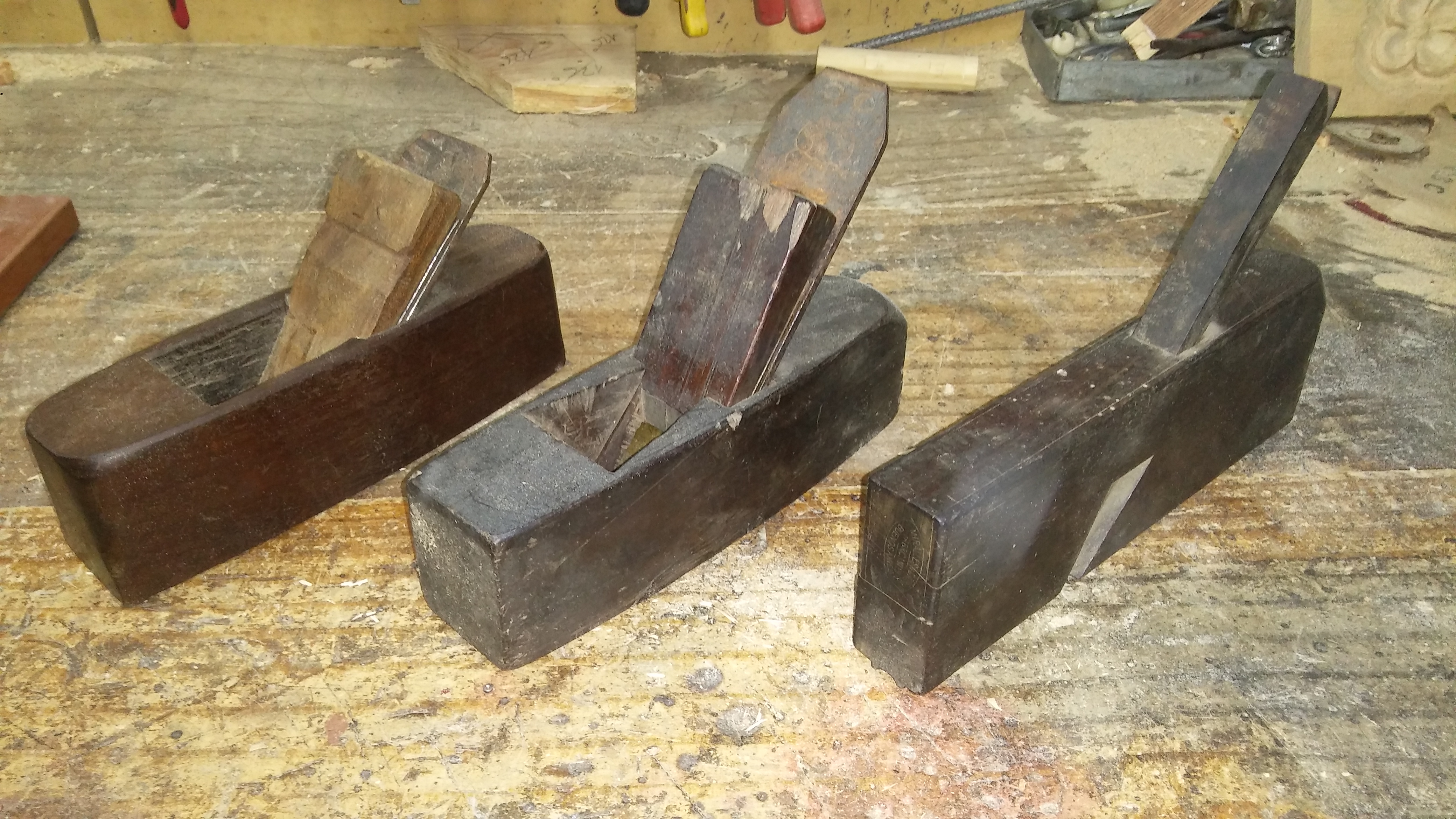

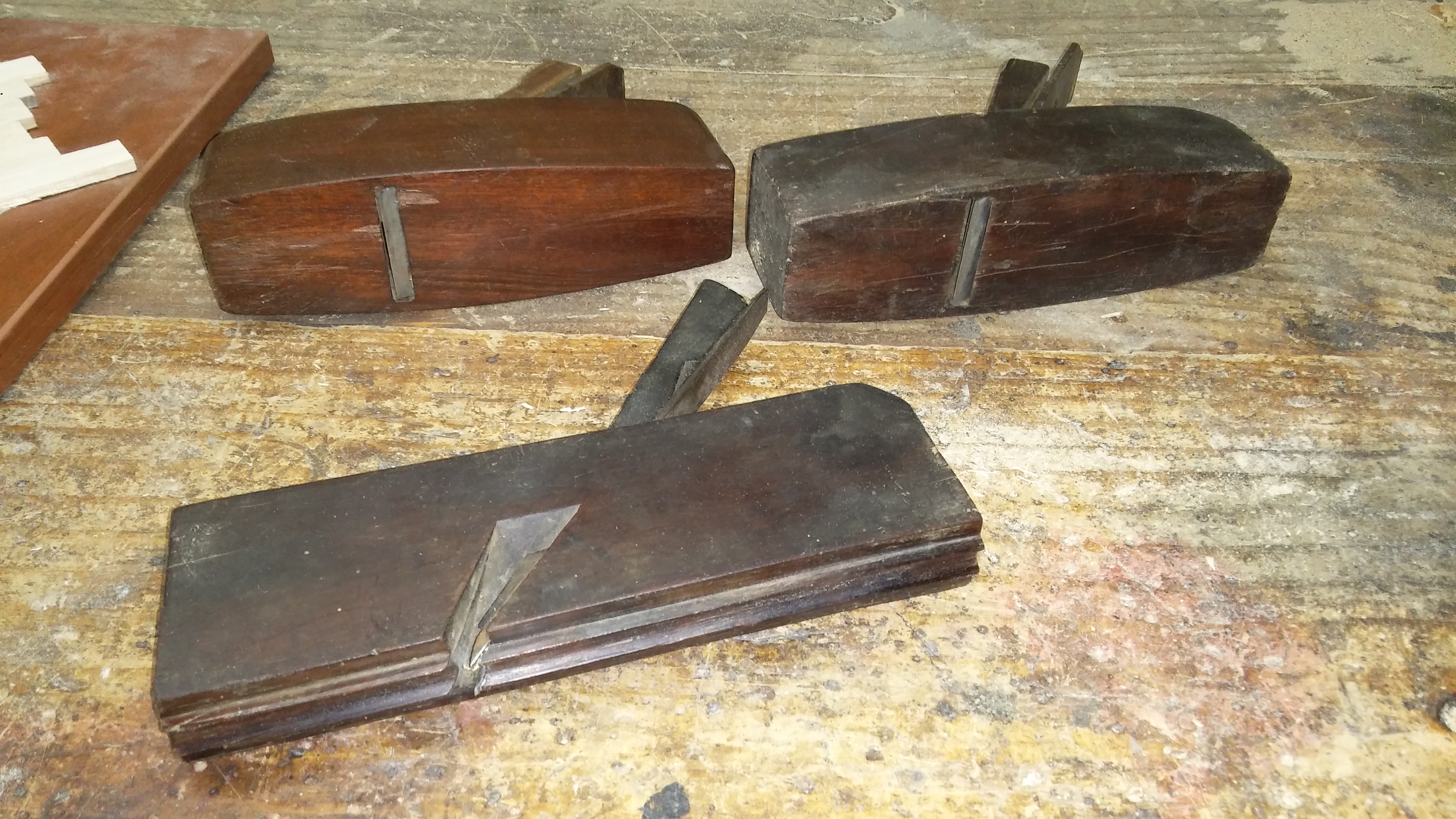

Buen dia, la duda que quiero despejar (y mas que nada aprender) es sobre la luz que debemos darle a la cuchilla del cepillo y como se usa; ya lo afile, lo asente y hasta ahi llegue, lo he usado muuuchas veces y siempre me quedo horrible y por ese motivo quedaban guardados.

Alguna fotillo de los cepillos? Por si se aprecia algo que pueda estar fallando

Hola maci y HombreDeMadera exactamente a eso me refería a cuánto tiene que sobresalir la cuchilla porque si salía poco no cepillaba y si salía mucho como me pasó hace muuuucho se trababa y me quedaba todo marcado lo que me llevo a dejarlos de lado. La suela (termino que recién aprendo) está bien plana, salvó el más fino que es para hacer molduras (creo que se dice así), recién estoy aprendiendo y restaurando las pocas herramientas viejas que tengo, aunque he comprado muchas eléctricas por consumista

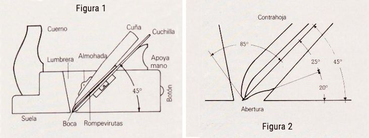

Muy de acuerdo con mi paisano @HombreDeMadera. La planitud de la suela es muy importante. Y por supuesto la lumbrera, que no tenga una boca muy grande.
A los cepillos de madera y en especial a esos tan antiguos hay que chequearlos y rectificarlos mucho mas a menudo que a los metálicos.
Buen día Jamc, otra que no conozco, que parte es la lumbrera?
Perdón mi ignorancia pero quiero aprender.
Una imagen vale más que mil palabras:
