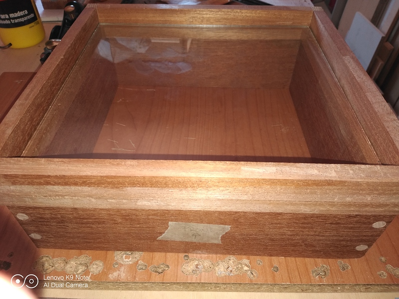

Estoy haciendo una caja para las bolsas de té y tengo un par de dudas sobre como ponerle el cristal a la tapa:
Como se ve en la imagen, la tapa esta dada la vuelta y el cristal dejado de caer en el hueco:
¿Uso puntillas para sujetarlo a la madera?
¿Es preferible usar pegamento? ¿Qué tipo? ¿El aceite del acabado antes o después?
¿Lo sello con silicona?
¿Otros?
Os agradezco vuestras respuestas desde ya porque estoy muy verde.
¿No puedes poner el cristal con molduras ranuradas de las urnas?
Los olores se traspasan al té. Aceites, maderas, etc.
Pues no se me había ocurrido. Una muy buena idea.
Y si haces un junquillo fino y lo clavas o atornillas con unos tornillos de cabeza algo bonita?
Buena idea. Gracias
