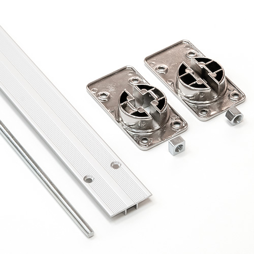

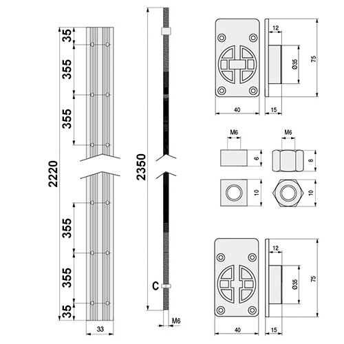

En puertas de armario de corredera, cuando son grandes y van de tablero, bien de 16 o 19 mm, hay que poner por la parte de dentro unos enderezadores para corregir ese combado del tablero
El mecanizado es simple, unos taladros con broca de 35 mm y un canal de 10 mm que se puede hacer con una fresadora y fresa de 10.
Con esto, una vez colocado puedes corregir la curvatura, bien tensando o destensando, dependiendo de hacia que lado haya curvado.
