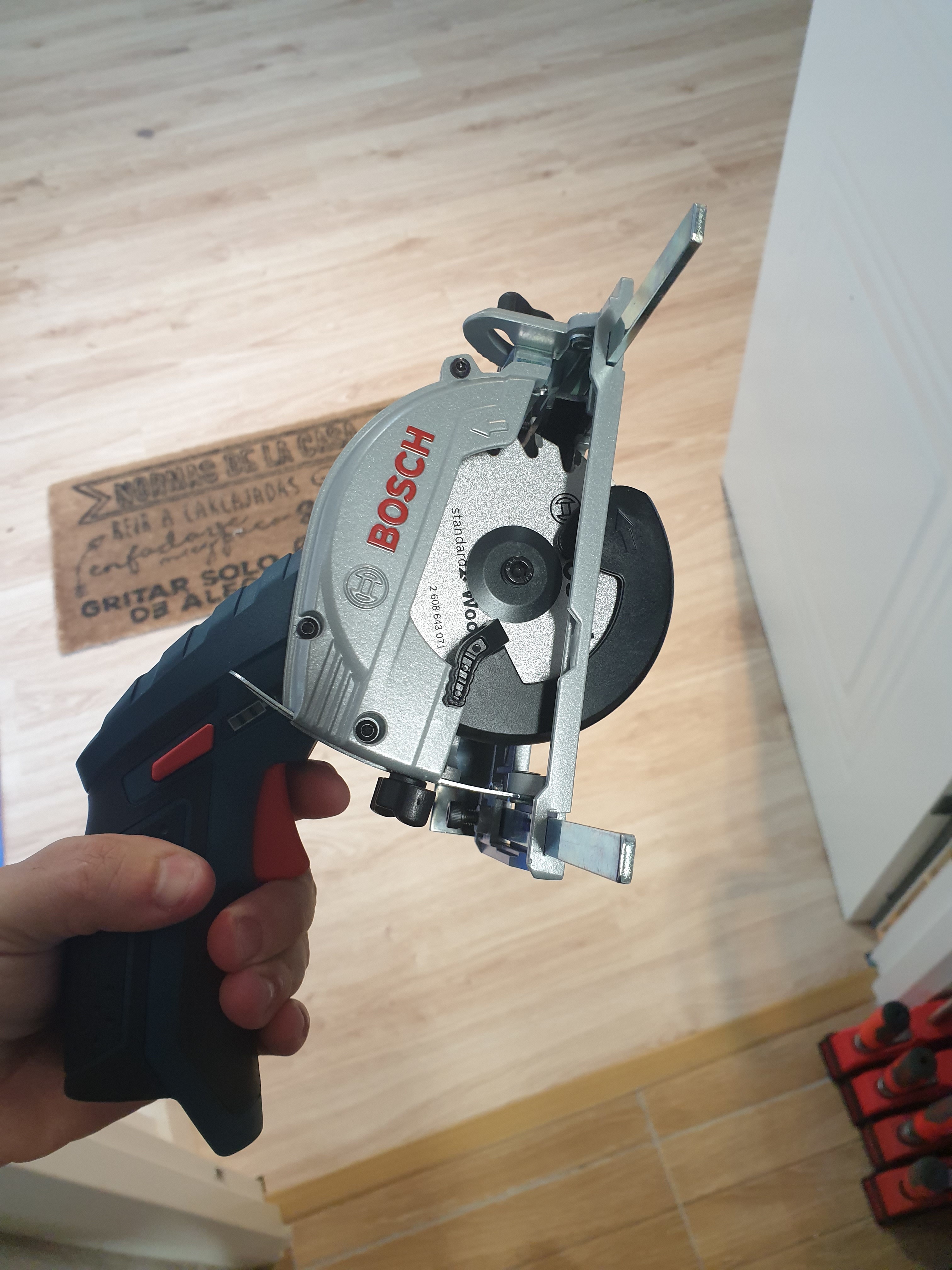

Yo los tableros cuando no me los pueden cortar, los despiezo en el parking del almacen.
Caballetes o dos piezas de aislante xps y sierra de bateria con guia a ser posible.
