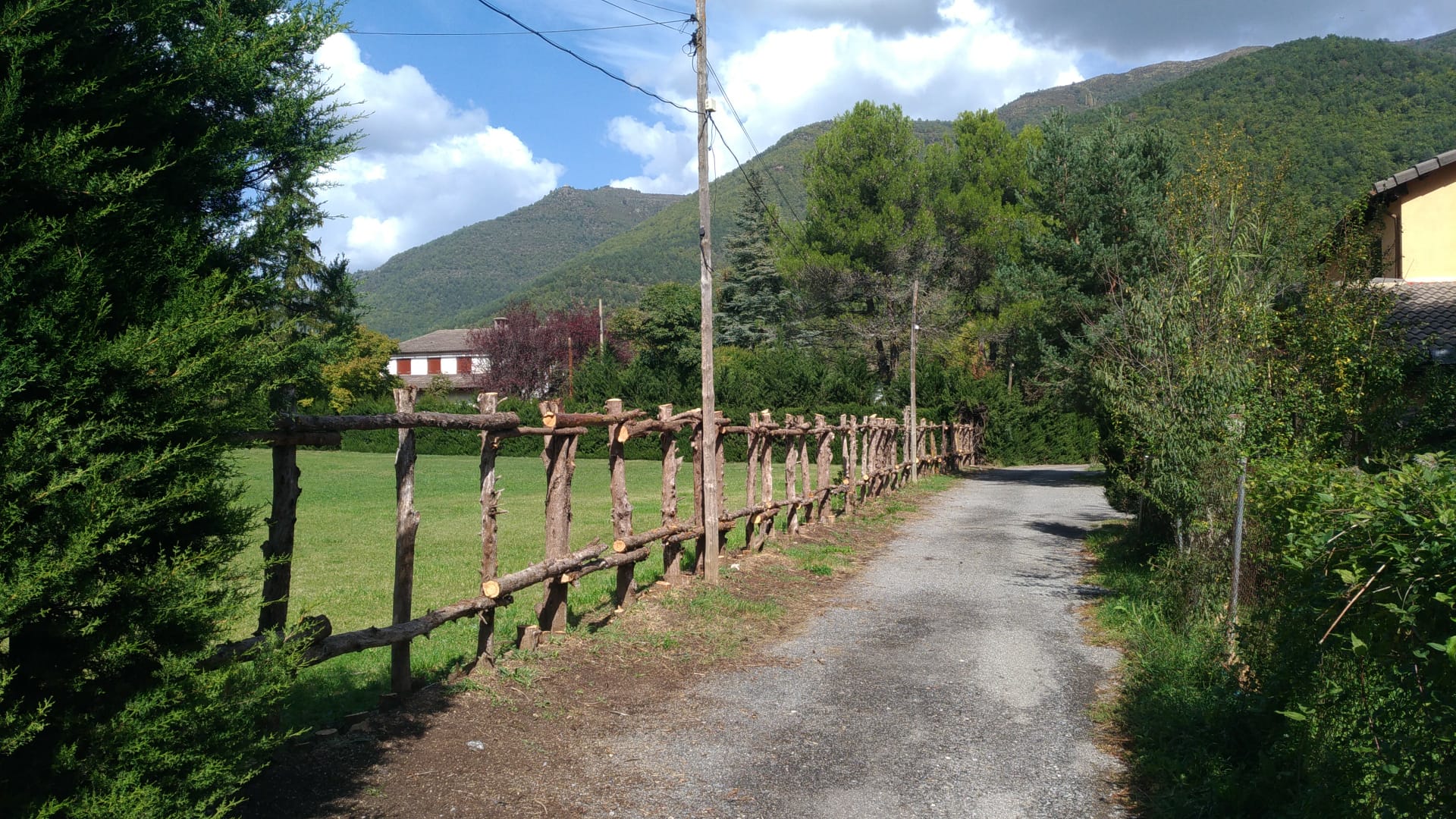

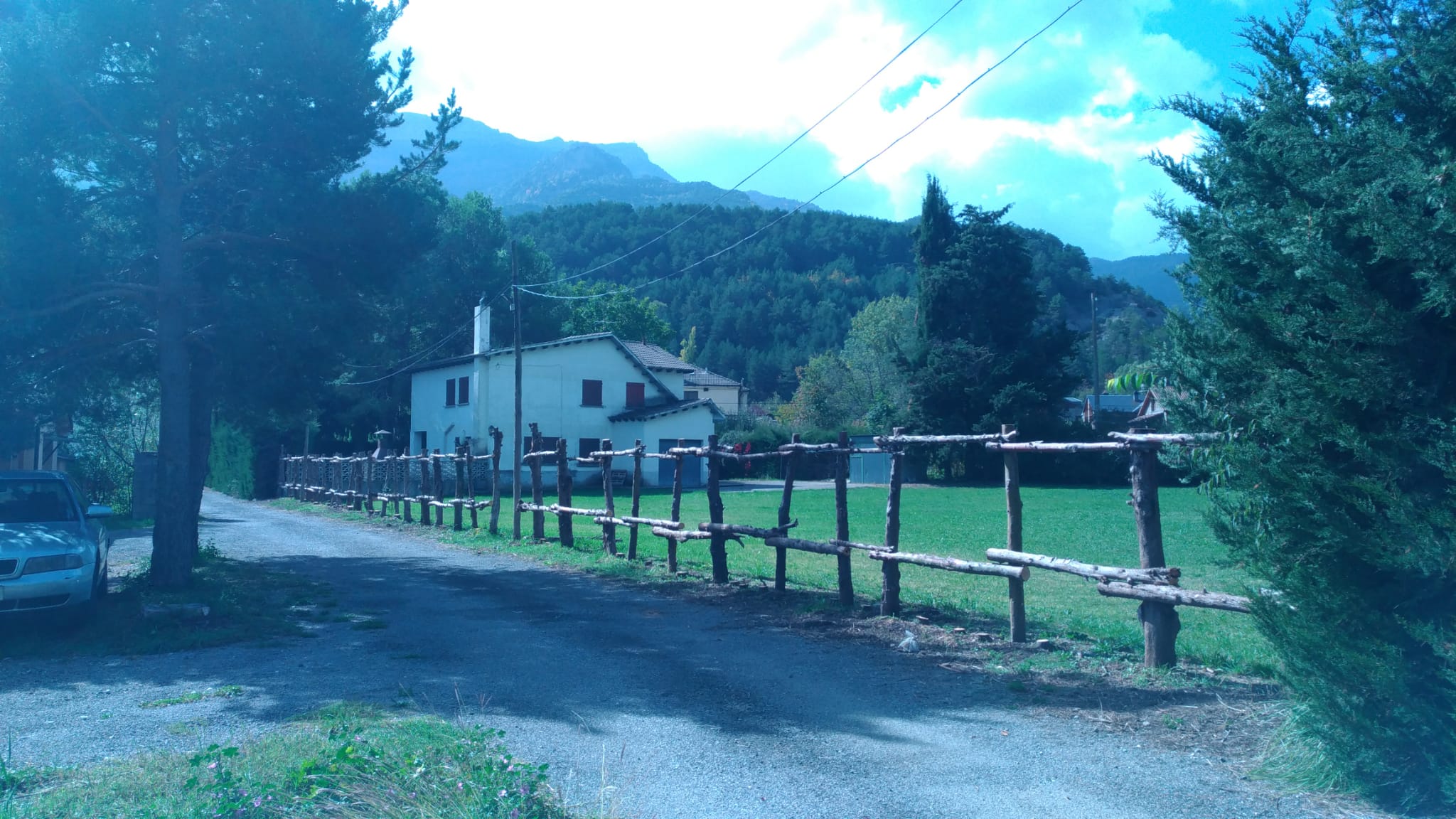

Gracias a todos por contestar, ya he descubierto como poner fotos así que subo un par para que os hagáis a la idea:
La idea es plantar hiedra de la pequeña en los postes y que la vaya cubriendo…
Si se os ocurre algo más para evitar que abra por los extremos, que es lo más preocupante ya que podría tirar los troncos me decís. Saludicos!!

Pues yo, vistas las fotos, lo dejaba como está. Ha quedado aseado y estéticamente muy correcto.
Además, ese especie tiene alto contenido en resinas, aguanta más y a los bichos les da ardor de estómago.
Venga, a pasear por esos preciosos prados.
Muy verde y bonito el lugar.
