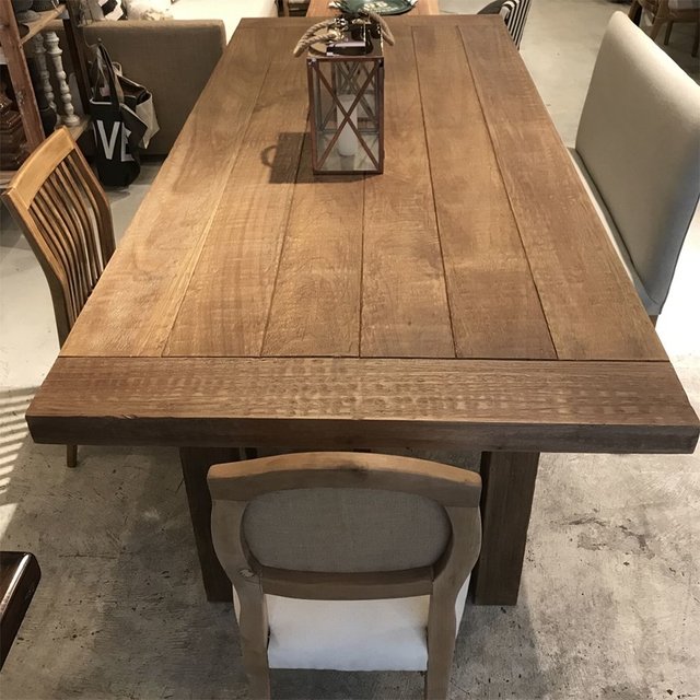

Soy Alejandro, quisiera que me aconsejen como unir las tablas para el tablero de una mesa. Tengo pensado usar tablas de Kiri o Paraíso de 20x180cm y 3" de espesor, eh visto que en maderas de menor espesor solo aplican pegamento, dejan secar muchas horas sujetándolas con prensas, además de esto, algunos agregan tarugos a lo largo de las tablas. No conozco nada de resistencia de uniones, presiento que por el espesor que quiero usar, si alguien se apoya en la tabla del borde, esta se despegara.
Se me ocurrió agregar por debajo, tornillos con uniones ocultas pero sigo con la duda de que las tablas soportaran apoyes.
Se me olvido decir que en cada extremos quiero agregar una de estas maderas que cubra todo el ancho del tablero, esta se unirá a las otras de la misma manera pero perpendicular a ellas.
También me gustaría que opinen sobre mi elección de las maderas que elgi para este proyecto.
Acá les dejo una imagen de la idea que quiero realizar

Lo que creo que no le estás dando suficiente importancia es a la unión del final, creo que de tipo “breadboard” (aunque en la foto no se aprecian los tubillones) Esta unión, bien hecha, te va a compensar bastante el movimiento natural de la madera, y evitar que se abran las juntas. En este video contruyen una con bastante detalle:

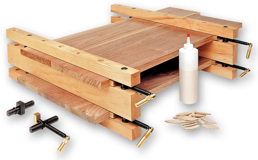

Una cosa de estas (“panel clamp”) también puede ser útil:
http://www.veritastools.com/Products/Page.aspx?p=136
Por supuesto hay mil versiones más que la de Veritas y cualquier otra será más barata, pongo esa por pereza :innocent:
