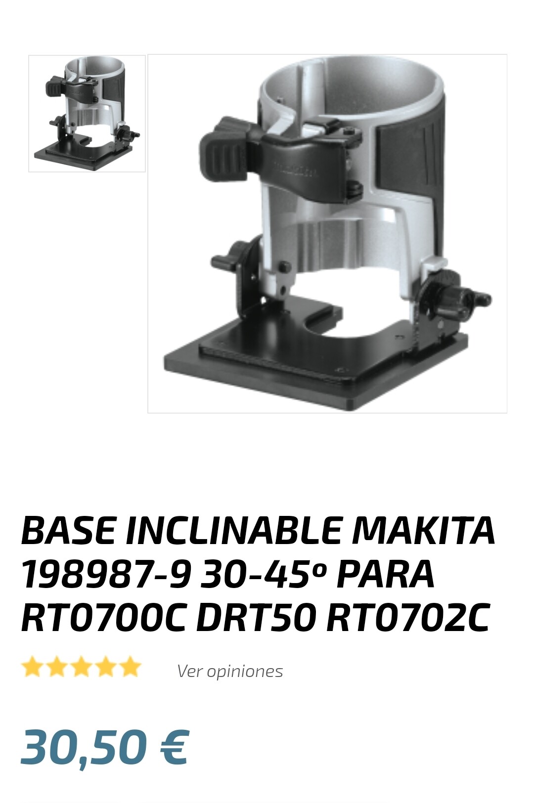

Hola a todos.
En breve me gustaría pillarme la fresadora makita a baterías DRT50 de 18 voltios y dar el paso a la pequeña herramienta a bateria…
Mi duda es si la base es igual a la fresadora makita con cable RT0702C, ya que la tengo y lo suyo sería que fueran compatibles todos los accesorios que ya poseo.

Desconozco si los accesorios de una sirven para la otra, yo tengo la DRT 50 , y varias bases para la misma, si necesitas saber alguna medida ya lo dirás.

Pues yo diría que son iguales y tengo las dos , pero no puedo confirmar por esta un tiempo lejos del taller
Diria que si, eso ponene en Makita :
Creo que no.

Genial el aporte, veo que si servirán las bases.
