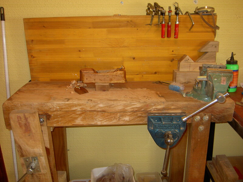

Compre la araldite epoxy ,y de lujo , 36 horas con la prensa y como soldadura , la suela del cepillo se queda realmente perfecta , mañana fotos.

Tener en cuenta que es un prototipo ,digamos un ensayo,pero al primero golpe me ha sacado virutas perfectas sobre madera de cerezo bien seca , las mejores hasta hoy.
La cuchilla ( no puesta ) es una Veritas 50mm A2 .
Parece un barco pero va mas que bien.
perdona la qualidad de las fotos.
La viruta al lado es del banco de trabajo,un bloc mazico de cerezo.
Se que no tiene un CX muy performante respecto a algunos muy perfilados, pero con su peso ( es pesado ) y su suela de 29,5cms me permite hacer superficias grandes ,. Y al no disponer de sierra de bandatodo ha sido cortado a mano ,encina ,olivo y iroko.
ps: por los que no lo sabe el cx es el coeficiente de penetracion en el aire .
Como tengo tiempo libre voy hacer uno de desbaste ( scrub plane ) pero mirando la foto veo que la boca ( mouth en ingles) es bastante mas grande , .asi tiene que ser?
