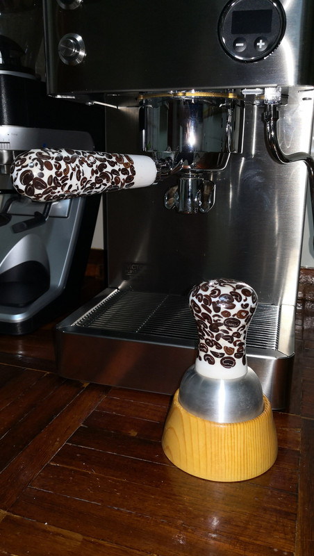

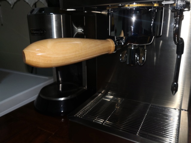

Pues eso un día tomándo un café me dije, que feo el mango de mi cafetera (por aquel entonces una Delongi) y me puse manos a la obra para mejorar la situación.
Desde ese entonces he fabricados muchos mangos y tamper ( aparato para prensar el café molido en el portafiltro) . Animaros por si un amigo tiene un bar ya sabéis que regalar en su cumple.
el tornillo interior es de 8mm ó de 10mm dependiendo la marca.
img_2227
img_2229
13 Me gusta

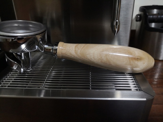

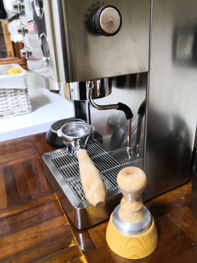

Se me olvidó, en las imágenes de arriba tanto el porta como el mango estan fabricados en madera de acebuche ( olivo silvestre) con acabado al CA

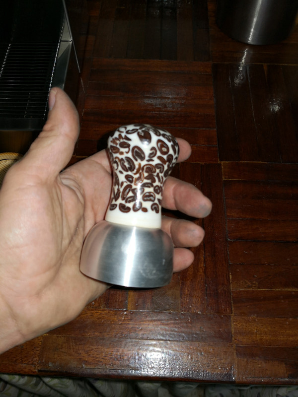

Tamper y mango, en resina poliéster con tinte blanco y granos de café.
Muy pero que muy importante es que la varilla roscada de acero que va en el mango si su fabricación es en resina tiene que recorrer casi todo el mango ,si no parte que mango a la altura mas corta. De esa forma la varilla será la que soporte la enorme presión del sierre del porta filtro.
La base del tamper es de aluminio, aunque en Aliexpress se pueden comprar ya fabricadas en acero.

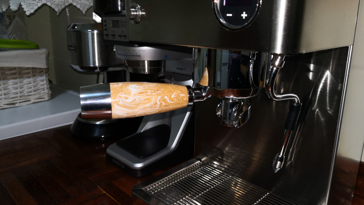

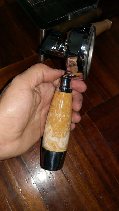

Este es el mango de mi cafetera, fabricado en resina y aluminio calidad aeronáutica.
Tintado en blanco y marrón la forma que busqué es la que forma el café al caer en la leche. Tanto la resina como el aluminio estan pulida a espejo.

Esos mangos de resina que los haces en un molde y luego los torneas?
Guapo ese efecto de leche café mix, como lo hicistes??
Te ha quedado impresionante! si vendieran las cafeteras así valdrían el triple!
Yo utilizo vasos tipo tubo de plástico transparente, en cualquier chino por un par de euros te dan 10. Generalmente la resina una vez catalice se puede sacar muy fácilmente.
Para la mezcla lo que hago es usar vasos de los pequeños, los pasos son los siguientes. Mezclo la resina con el colorante, luego le añado el catalizador y despues le hago un vacío para eliminar burbujas.
Una vez hecho el vacío paso a realizar las distintas mezclas de colores dentro del vaso tipo tubo y dejo catalizar.
El tono se adquiere removiendo un poco para que adquiera esa forma marmolada, la experiencia te dará cuanto remover.

Yo alucino q le das para ese acabado brillante
La madera tiene acabado al cianocrilato, su brillo se alcanza con lija 1k, 3k, 5k y pastas de pulir.
